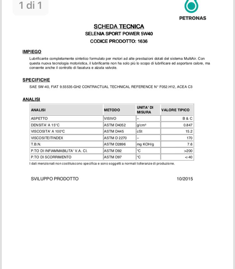

Salve a tutti, sono un nuovo iscritto ma seguo ma molto questo forum.
Ho una qv del 2015 e da sempre mi interessa l’aspetto olio motore.
Da sempre prediligo il Bardahl è mettere un selenia o petronas che sia, francamente mi intimorisce. Sarà anche perché cambiavo sempre l’olio alla bravo di mio suocero mettendo il Bardahl ed un giorno mio suocero ha preso un bel tombino spaccando la coppa dell’olio, ma lui ignaro di tutto è tornato a casa senza olio! Pochi km, ma ho rifatto la coppa è la bravo ha ripreso il corretto funzionamento. Da quel momento Bardahl a vita!
Sono che la casa madre impone la specifica 9.55535 GH2 ma sono riuscito a trovare le schede tecniche del petronas e del Bardahl exceed.
I più esperti potrebbero dargli un’occhiata?
Grazie ed un saluto a tutti
#530
Non mi faceva caricare la scheda petronas nel precedente messaggio
