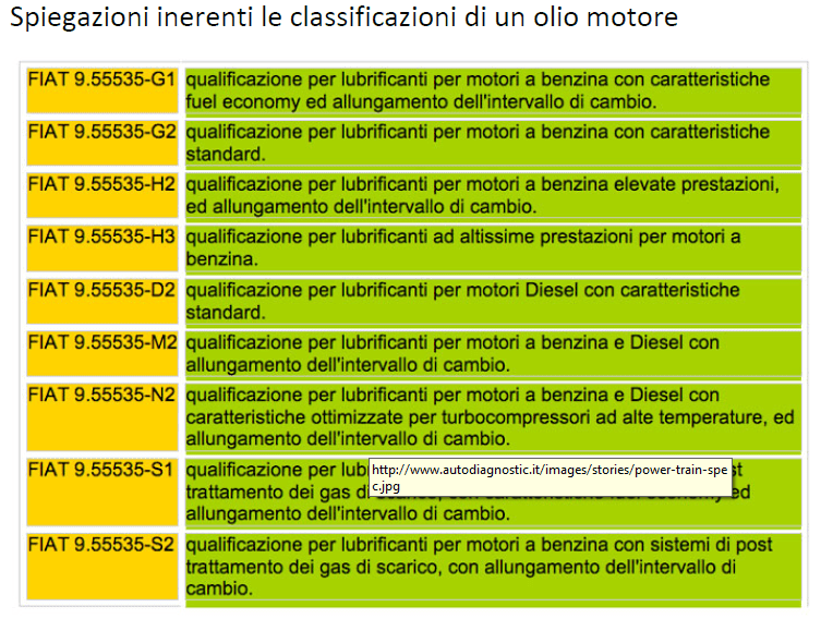

S2 E T2 da quello che sapevo io sono inferiori come specifica alla GH2. Sbaglio?
Io nel computer ho trovato questa vecchia tabella di dominio pubblico, che non comprende la specifica T2 di cui non so dire nulla, mentre la S2 mi sembra interessa in particolar modo la salvaguardia del catalizzatore installato sul motore benzina.
E' interessante vedere in questa tabella che mentre la casa raccomanda come adeguato un olio GH2 per il motore 1750, esiste ancora un'altra specifica per motori ancora più performanti, la specifica H3. Forse sarà uscita solo dopo che i tecnici Alfa hanno omologato un olio per il motore in oggetto?
Vedi tu.
