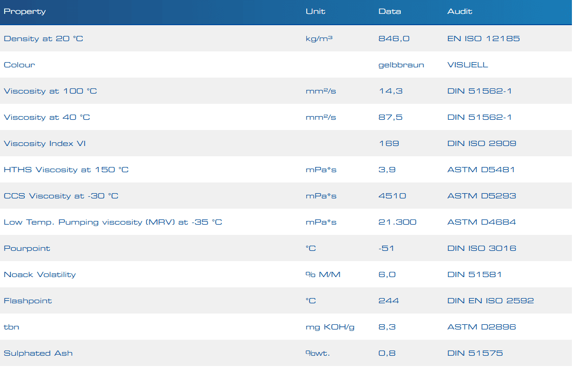

Visualizza allegato 245529
Gia provato il ravenol, la ha un mio amico in officina ed incuriosito infatti l ho provato...(non costa nemmeno molto) purtroppo non dura molto...se con il Q lo cambio ogni 10.000 senza problemi, con il ravenol non sono arrivato a 7. È un long life sia per diesel che benzina e al tbi è indigesto purtroppo.

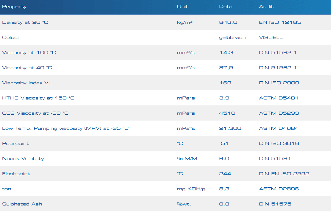

Ah dimenticavo...la viscosità a 100° il ravenol è piu bassa del Q... 14.3 contro 15.2... e da qui capisci come diventi piu "acquoso" ad elevate temperature. Poi nel complesso non è male infatti visti i dati l ho voluto testare per questo...ma gia a poco piu di 6000km il motore lo sentivo ticchettare di brutto...

Occhio che non parlo del Ravenol VMO. Avrei dei dubbi a definire "longlife" entrambi i Ravenol che ho citato in quanto sono della linea racing, ma magari è solo marketing (ci credo poco).
Guardando l'analisi di laboratorio del RUP sul canale la Taberna del Motor (c'è anche quella del RCS) il Cst a 100° si attesta sui 14,4 reali (quindi non solo da scheda tecnica) e il TBN è già di per se più alto confronto al Selenia Quadrifoglio. Per non parlare del rapporto TBN-TAN che è pur esso devastante. Il Selenia invece mistero assoluto e sappiamo che potrebbe essere un hydrocracked quindi già qualitativamente inferiore.
Per cui mi sembra strano un decadimento così precoce del Ravenol confronto al Selenia, anche perchè hanno lo stesso indice di viscosità.
Comunque alla fine l'esperienza reale è quella che la fa da padrona. Lo testerò in prima persona per verificarne le qualità.

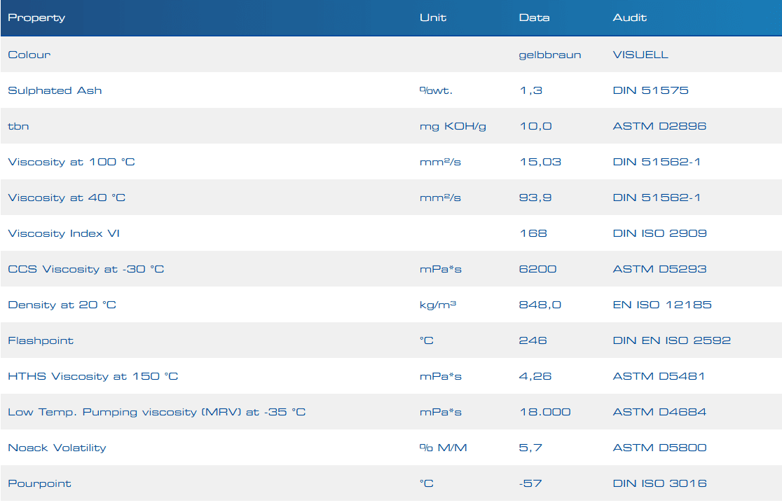

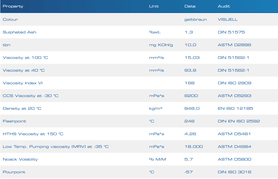

Visualizza allegato 245530
Non è che lo definisco io un long life ma c è proprio scritto nel sito ufficiale...e gia di fatto che non è un olio specifico dice tutto...ma come ho scritto sopra le sue caratteristiche non sono male e proprio per questo ho voluto provarlo! Certo che le cose cambiano se si ha il piede pesante o meno...tornando al discorso cts dei 100° il selenia rimane il piu alto in assoluto con gli oltre 15 punti...ed è davvero tanto per un 5w40... Ma come io ho voluto provare e giusto che anche tu lo debba provare! E sta di fatto come hai gia detto tu in precedenza, che quest'olio rispetto ai più blasonati è nettamente superiore! Dai un occhio però alle accensioni a freddo...in quanto avendo maggior densità a basse temperature potresti incorrere al problema che punterie ed organi generali dell auto, iniziano a lavorare senza la giusta lubrificazione e questo a lungo termine non è buono...

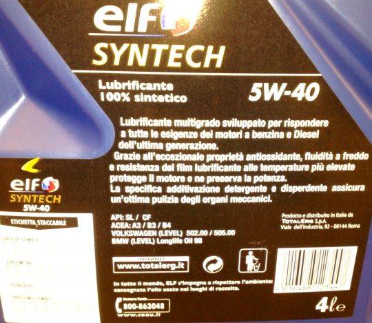

qui vicino a me ho trovato, presso la grande distribuzione, queste marche:
e tra questi quale è il piu' indicato (migliore) per la QV ?
