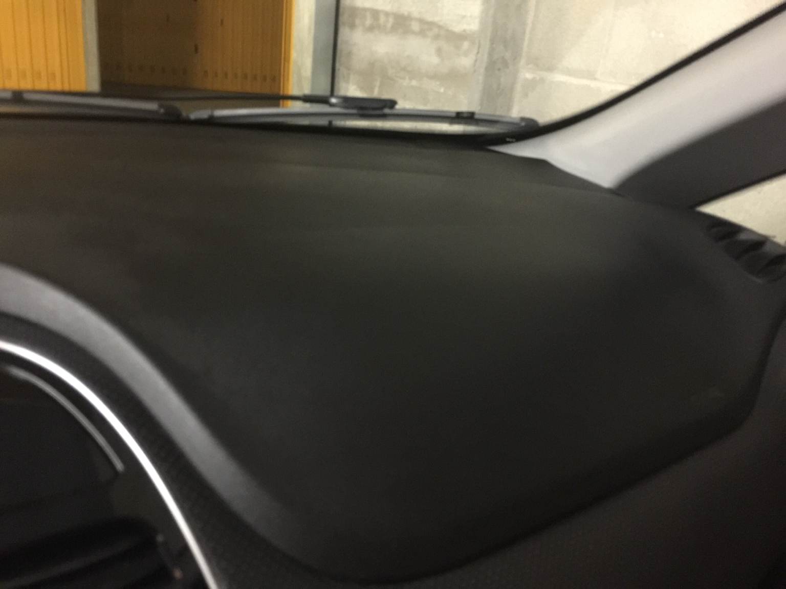

Giulietta - Rigonfiamento profilo airbag passeggero!
Se c'e' vento sotto spinge e ciao copertura...Faro' delle prove..
Potresti vedere se riesci a mettergli sopra i due tergicristalli? Naturalmente con vento forte meglio soprassedere [emoji56] ma per fortuna è frequente che vento e sole non vadano insieme.

Io uso un normale parasole di plastica riflettente messo in maniera tradizionale, ( altrimenti esterno qui se lo fregano), ed un'altro piccolo ritagliato a misura ed appoggiato solo sulla parte incriminata.
Se funziona come spero,ve lo dico tra diversi anni...:D

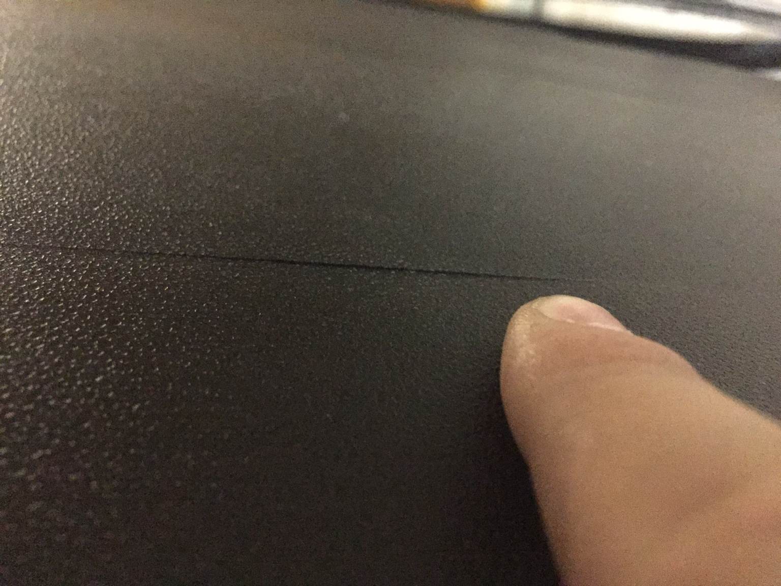

Sulla mia punto evo proprio oggi si è aperto il taglio. La differenza che non gonfia si taglia e basta..sulla giulietta ho box e parasole spero duri il più a lungo possibile
Potresti postare una foto del cruscotto della punto evo? Io avevo una grande punto e so che era afflitta dal problema, ma non sapevo che anche la punto evo (e quindi anche la punto attuale) lo avesse, considerando che la plancia è stata ristilizzata rispetto alla GP....
Reazioni: micals
Interessante, sembra meno evidente il rigonfiamento rispetto a giulietta, ma si è spaccato ugualmente. Quindi anche praticamente tutte le punto dalla GP, alla evo, alla punto 2012 sono afflitte dal problema. Riepilogando:
