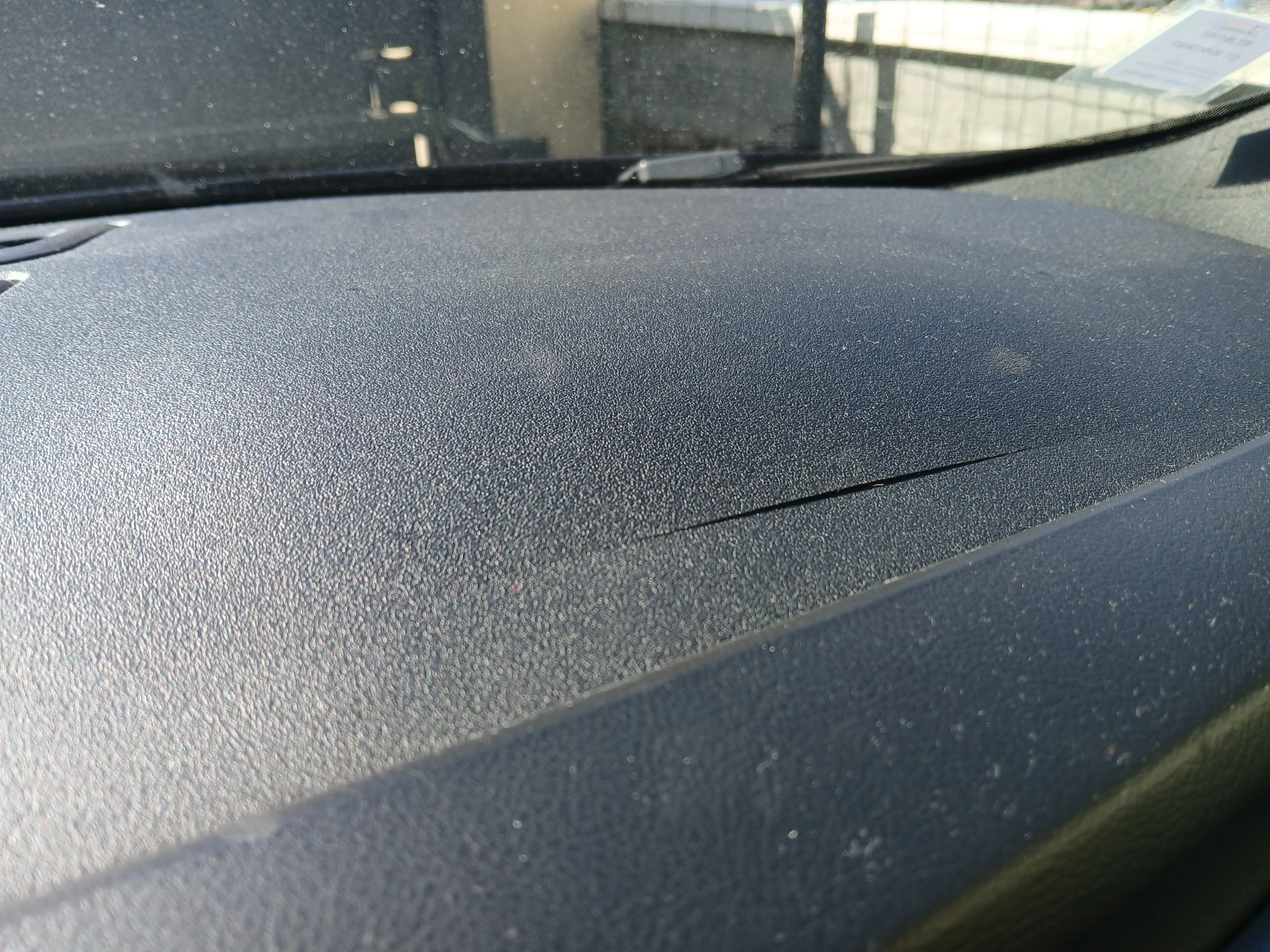

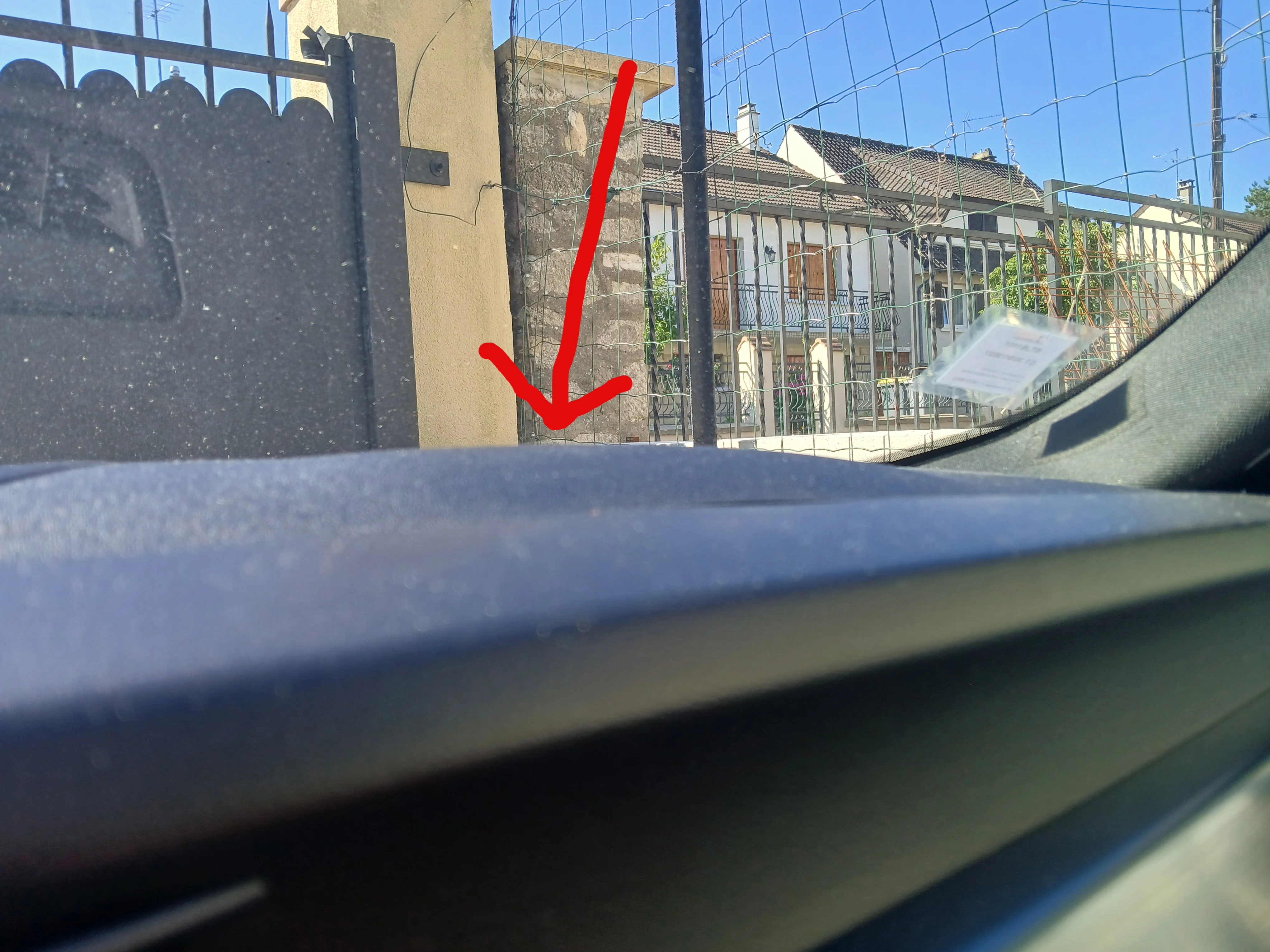

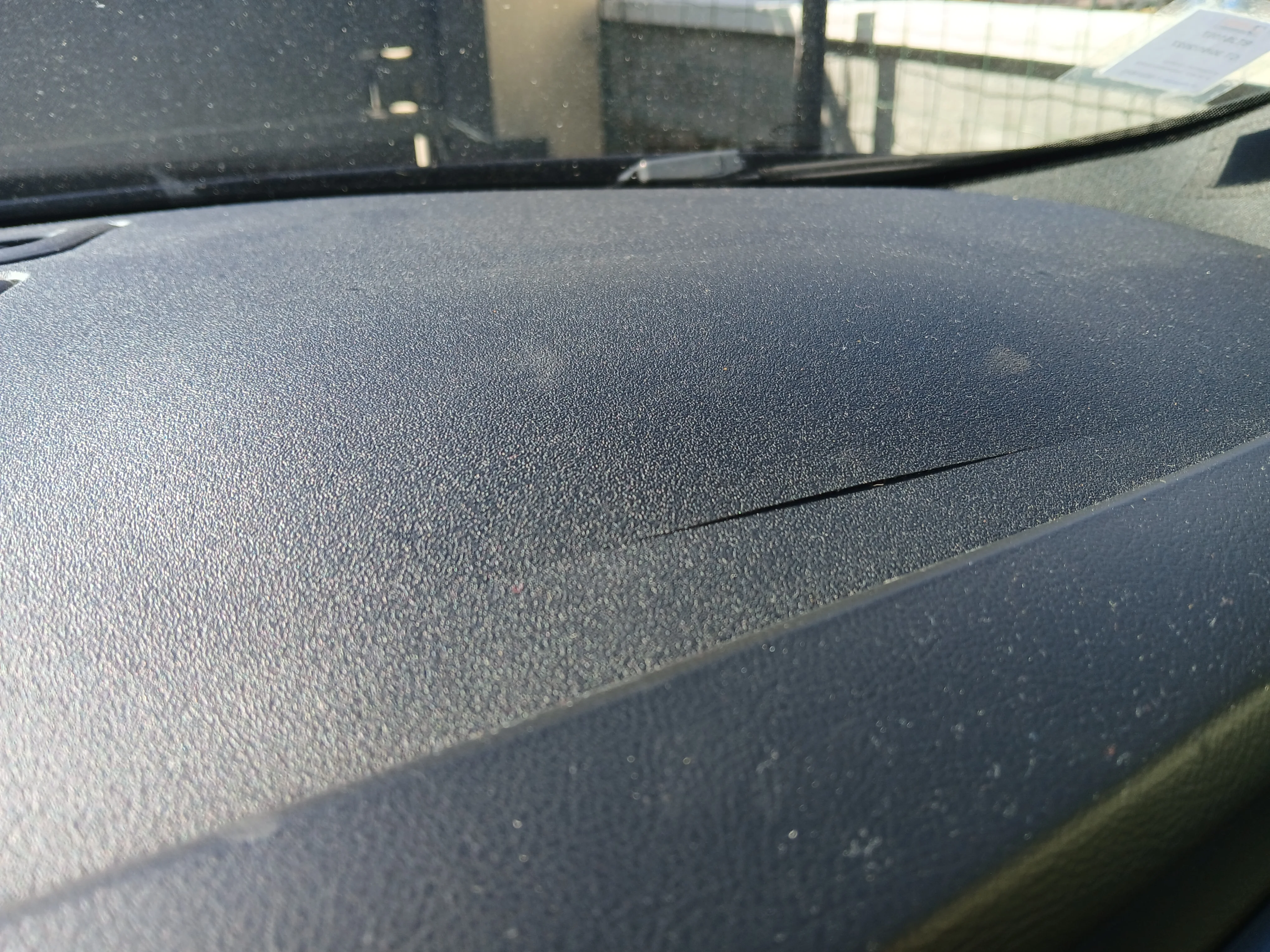

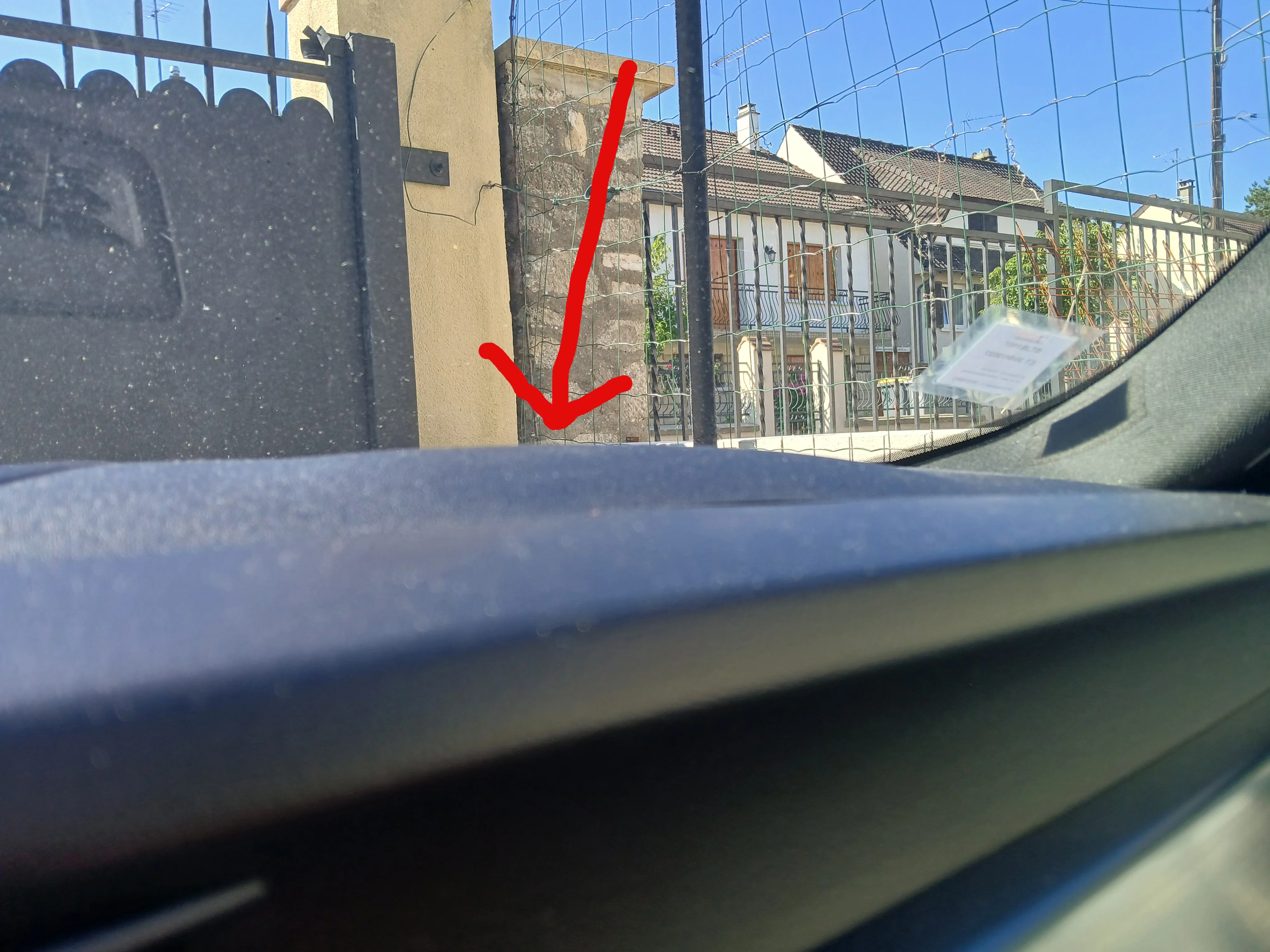

eccolo anche a me , e vi giuro che non il mio cruscotto non berra e ne alcol eppure si sta gonfinado e addirittura spaccando. In concreto Quindi non vi sono soluzioni? la mia paura oltre ad essere bruttissimo esteticamente, ma non é che scoppia l'airbug ed é pericoloso?
Non c'e' soluzione.
Quello che tu vedi alzato ( se avessi letto un po' di discussioni capiresti di cosa parliamo...) e' il cosidetto coperchio che si deve staccare ed aprire rimanendo attaccato dal lato parabrezza al cruscotto per fare fuoriuscire il cuscino dell'airbag che si aziona solo ed esclusivamente in caso di urto con la parte frontale del veicolo.

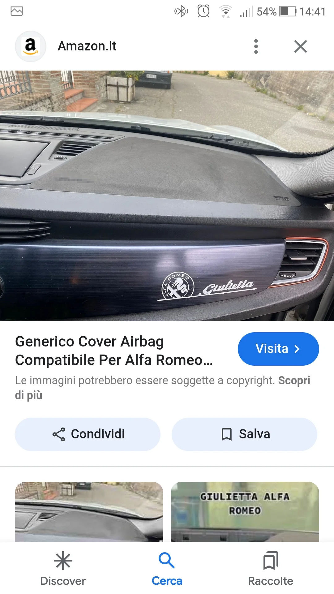

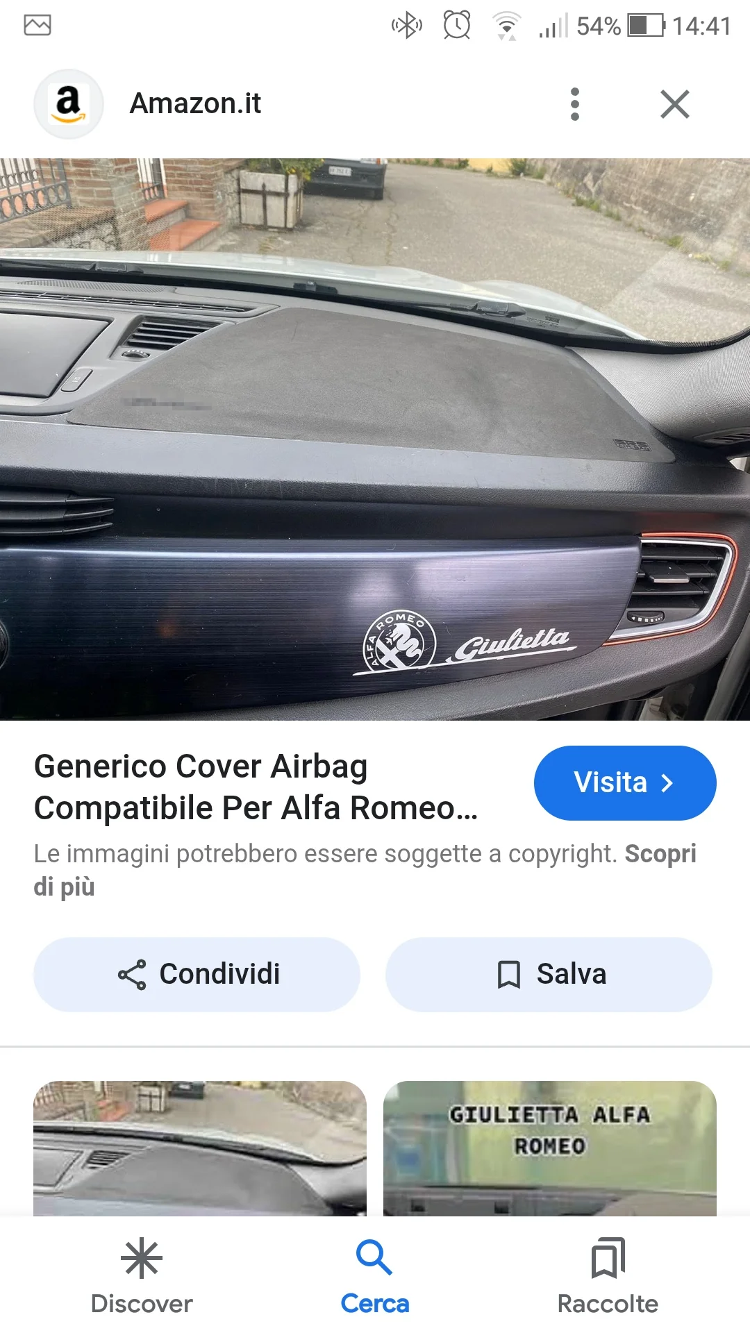

Valuta se coprirlo con un tappetino sia meglio di quello che vedi ora, ne trovi dedicati alla giulietta
E' un semplice tappetino. Quando il rigonfiamento e' bello accentuato non cambia nulla come estetica a parte il "non vedere" la parte alta e tagliata della pancia..

grazie per la spiegazione, l'importante é che non é pericoloso
