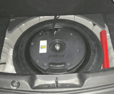

Si. Ho anch'io l'impianto maggiorato ma avendo anche il sub Bose, non ho speranze di alloggiare anche il ruotino.
Questa mi è nuova, il bose non entra dentro al ruotino? Non è fatto apposta? Mi aspetto qualcosa del genere

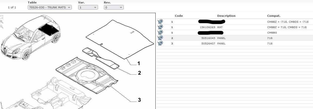

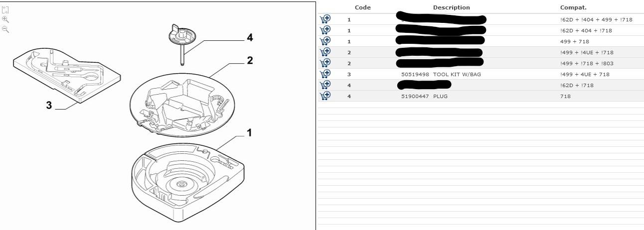

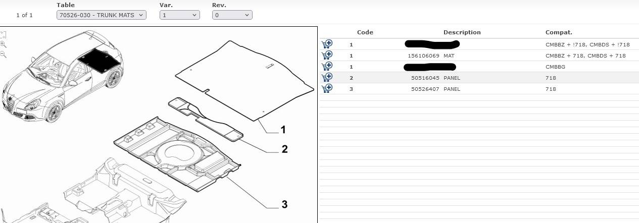

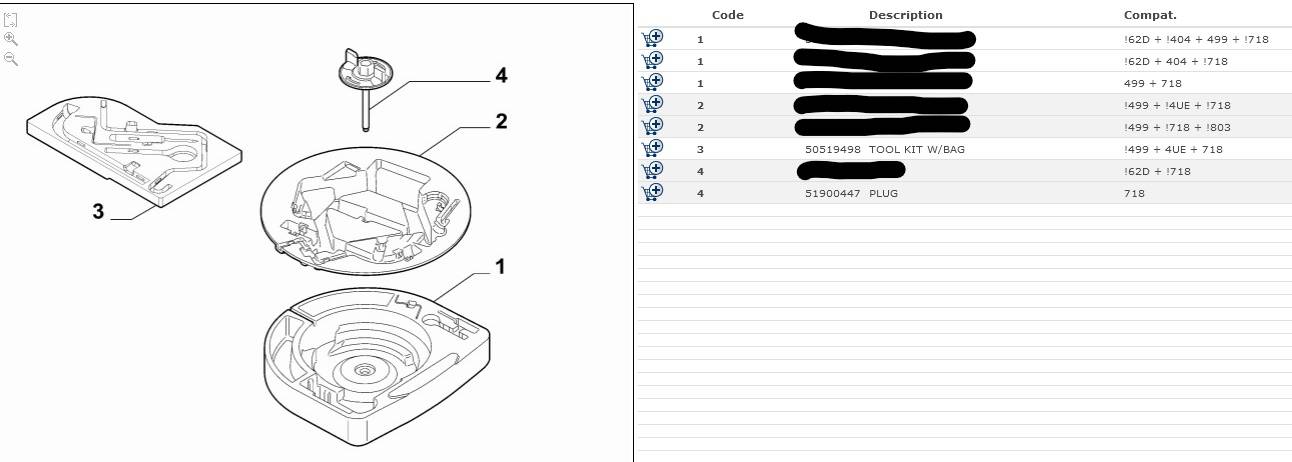

Devi cambiare tutto il rivestimento del bagagliaio (non il laterale), sopratutto il polistirolo sotto la moquette del pavimento (dove puoi poi sistemare parte degli attrezzi) ed il perno che ancora il ruotino nel vano (è più lungo di quello "standard")
E ci vuole il ruotino da 17" (entra anche in quello da 16" ma non ha spazio per funzionare a dovere) che è obbligatorio come misura per chi ha l'impianto maggiorato
Visualizza allegato 224209
Visualizza allegato 224210
Grazie delle informazioni. Quindi ovviamente il polistirolo va tolto e quello spazio verrá riempito dal ruotino. Ok per il perno da sostituire perché serve piú lungo. Non mi é chiaro il pianale da cambiare. Cosa cambia con quello che ho adesso?
Spero di trovare online i pezzi :)
I pezzi li trovi / ordini in officina.
Non so che pianale hai, se è uguale a quello non serve cambiarlo. Altrimenti vanno sostituiti (la moquette premerebbe troppo sul sub impedendone il corretto funzionamento).

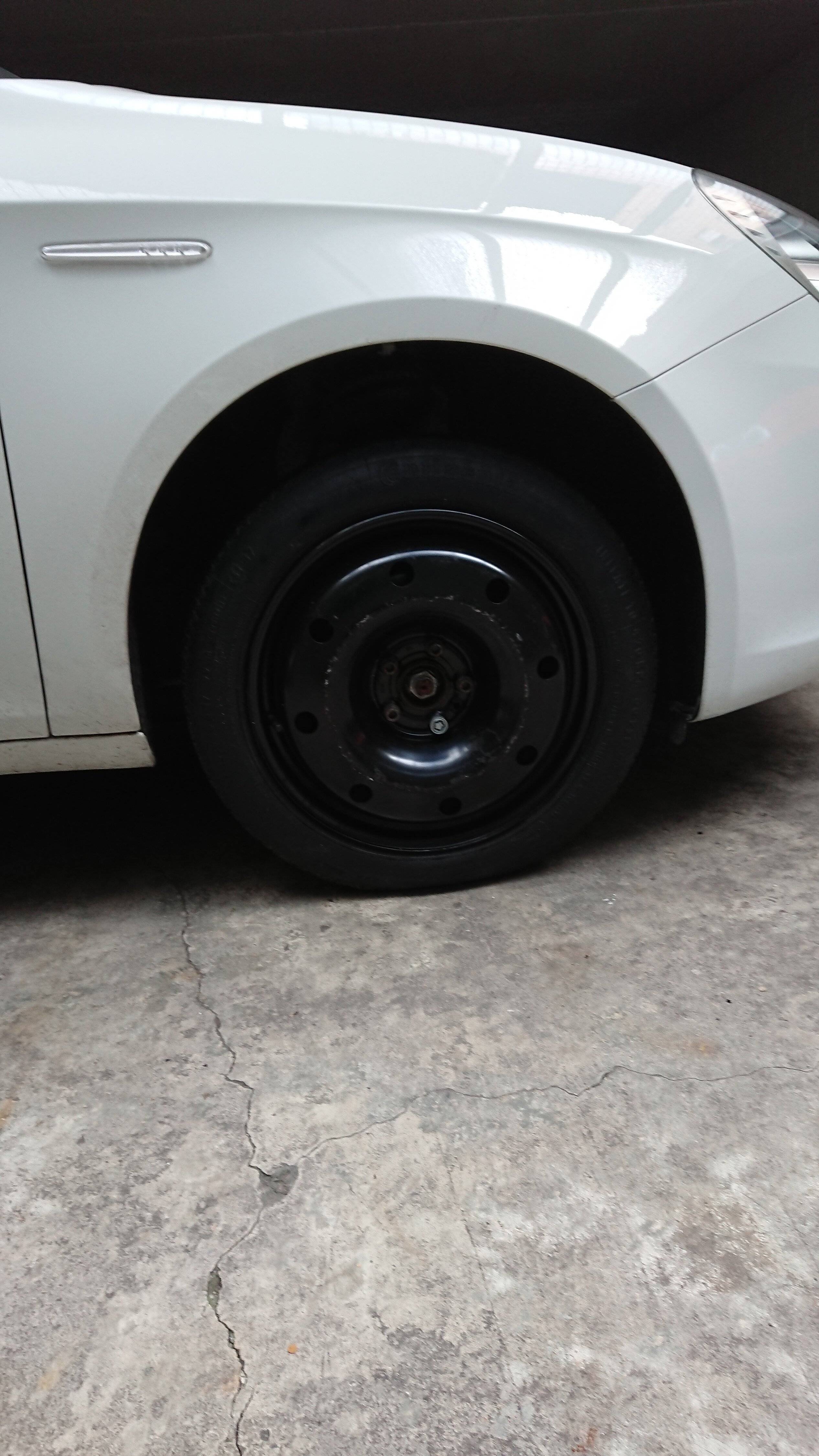

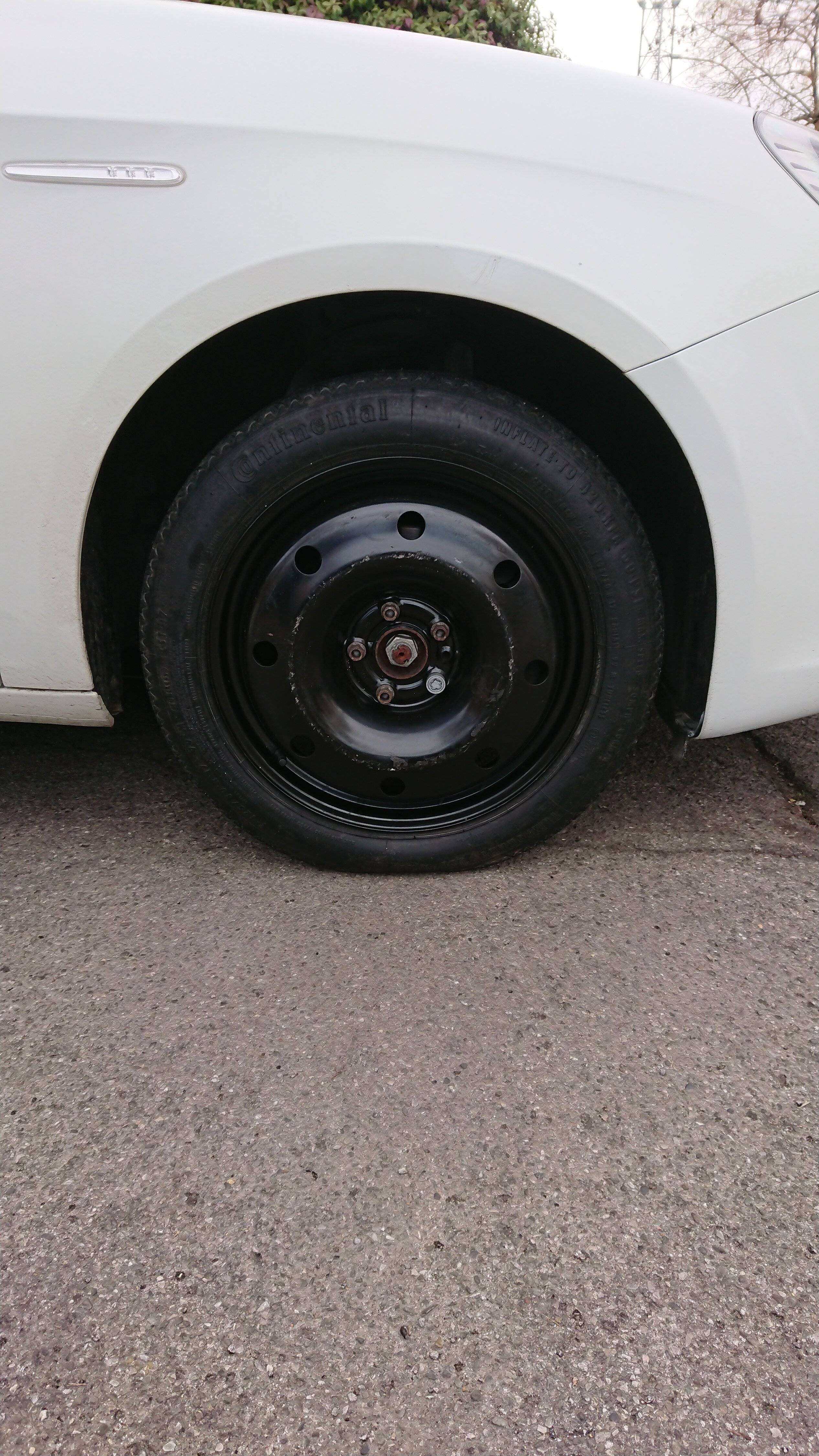

😂🤣👍 Ecco il vero e proprio ruotino da 17 altro che bomboletta!!! Quando ho preso la macchina non aveva il ruotino! Sono diventato PAZZO per trovare il ruotino con il suo kit completo. Adesso non ho più problemi ne pensieri. Ho fatto una prova per vedere come va.
