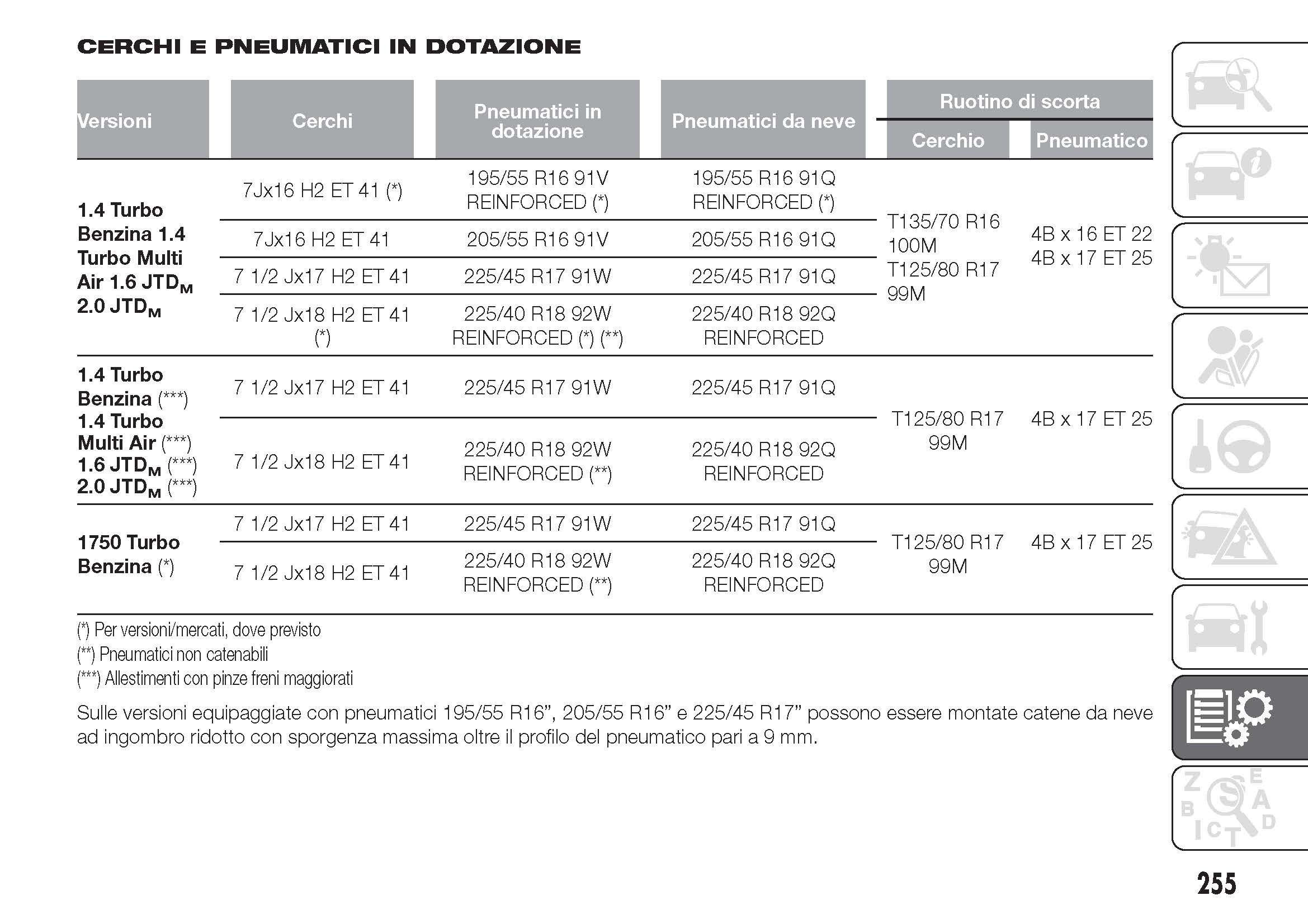

Buongiorno Gabry in allegato trovi la foto della pagina del LUM in cui è riportata la dimensione del ruotino.
Come noterai la dimensione dello stesso per la Giulietta 1750 (Quadrifoglio/Veloce) è quella del ruotino che dovresti prendere ;)

Se monti impianto Brembo è d'obbligo il 17, altrimenti è indifferente...vedi se trovi qualche occasione.

Dovete leggere i post...appena più sopra un utente ha inserito i dati di misure e tipo relativi al ruotino della Quadrifoglio che ha di serie impianto frenante maggiorato. Il ruotino dev'essere quello. Altrimenti rischiate un macello.
