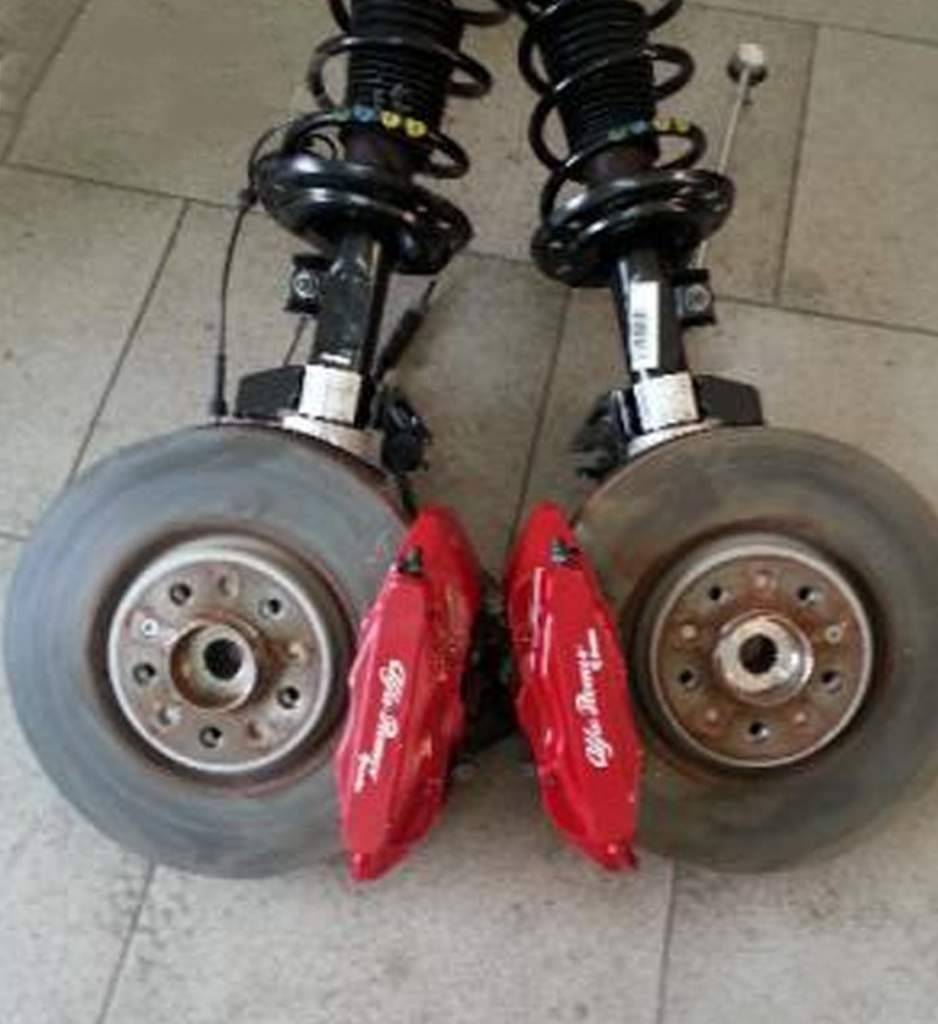

Vabbe altrimenti ho trovato uno che vende tutto il kit come in foto Mozzo.jpg al massimo chiedo se può vendermi tutto senza ammortizzatori e dovrei risolvere sia una cosa che un altra giusto ? eh seno ci monto tutto così con ammortizzatori e tutto, dovrei risolvere il problema del ticchettio e montare i brembo in una sola volta ;)
lo so che qui si parla solo ed esclusivamente di freni brembo però chiedo solo questo e chiudo con queste domande, come posso assicurarmi che siano quelli modificati ? cioè il mozzo sia modificato ? deve essere di un auto immatricolata dopo una certa data ha un codice diverso come faccio ?
