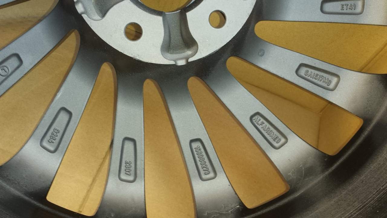

Potrei sapere l'ET dei cerchi da 18 della giulietta QV ?
Grazie
1) Si.
2) et41, come da foto.
