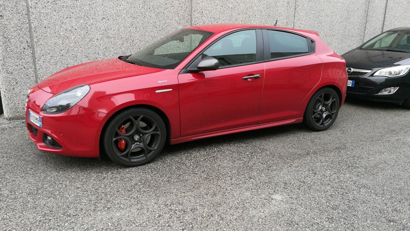

Ragazzi chiedo anche qui... non sono riuscito a capire ancora bene se è possibile fare questo...
Montare le pinze della 166 con disco 305x28
Un ragazzo mi ha mandato delle foto che le ha montate sulla Giulietta.
freni montati. una meraviglia... si possono montare anche al posteriore o ci vogliono delle staffe di adattamento anche li?
    393.1 KB · Visualizzazioni: 1,967
