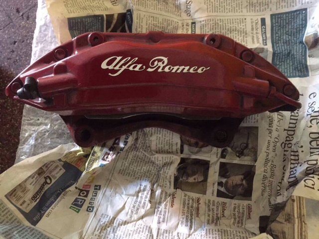

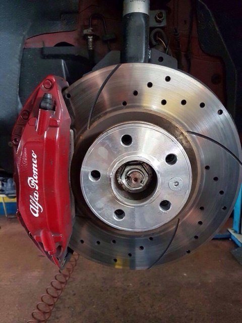

Volevo chiedere una delucidazione...io sulla Giuly ho visto sia le pinze maggiorate con la scritta Brembo, sia quelle con la scritta AR...sono due kit maggiorati diversi?o sono semplicemente modelli dello stesso kit modificate negli anni???da quanto mi è sembrato di capire anche quelle marcate AR sono Brembo, giusto?..e poi i dischi da 310 chi li monta? si possono scegliere sia 310 che 330 o sono due pack diversi?..
Sono le stesse pinze, sono cambiate solo le scritte nel corso degli anni :)
I dischi per le pinze maggiorate sono da 330mm
