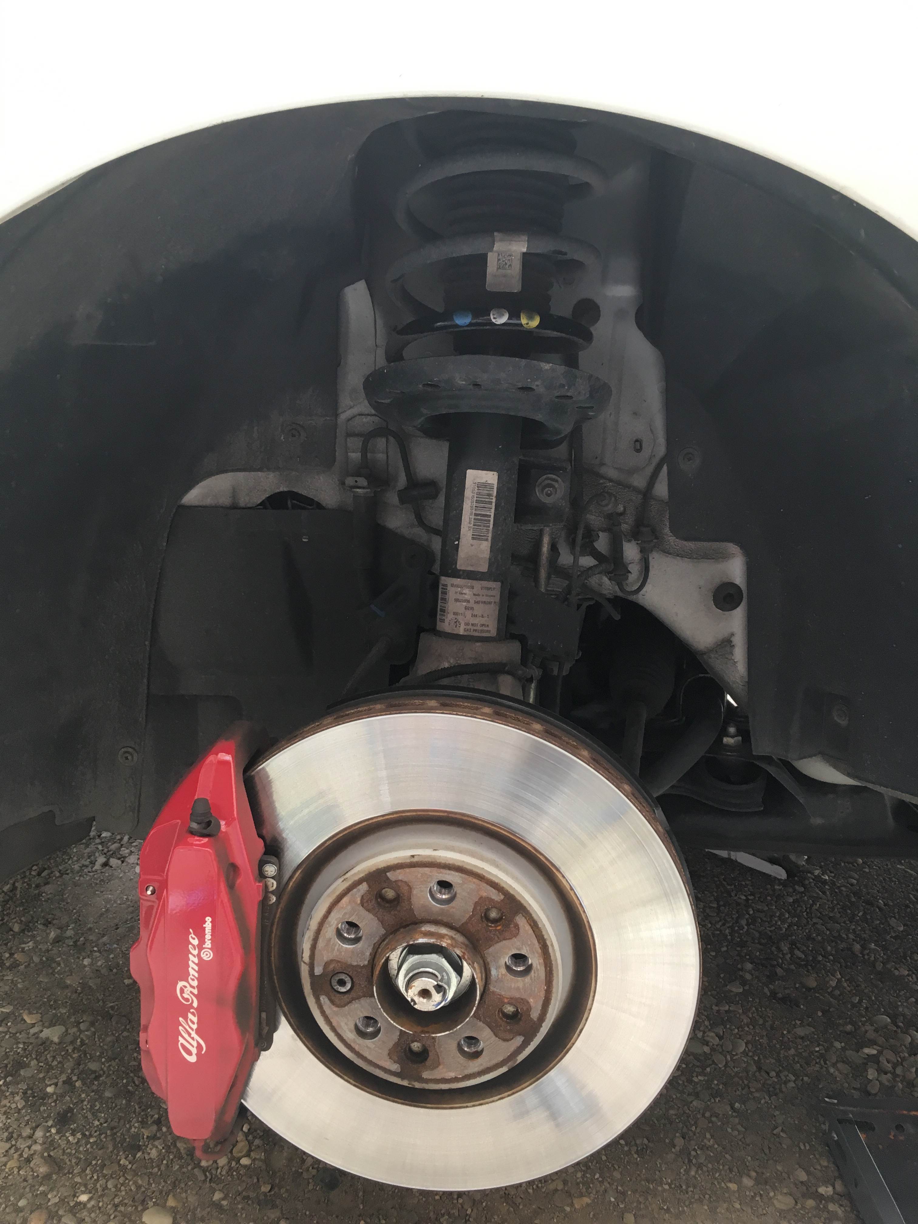

Ho letto la discussione in quanto anche ho intenzione a mettere impianto Brembo.. .a opterò solo per montare l'anteriore! In quanto ho letto che è possibile fare solo quello. Un solo chiarimento. la mia Giulietta è una Sprint my2014 1.4 GPL, per montare le pinze Brembo anteriori necessito anche di staffa di adattamento?
I dischi ho capito che ci vogliono da 330!
Serve qualcos'altro che mi sfugge? Grazie

Più o meno tutto corretto, tranne che potresti montare anche dietro cambiando pinze e dischi come quello che montava la QV 2010
Ma forse non ne vale la spesa
si può ma non è così semplice
Reazioni: ziopalm
Innanzitutto ci vogliono i cerchi da 17 specifici o 18 perché sui 17 la pinza riempie tt il cerchio e sfiora la pinza per pochissimo poi le staffe per la pinza dovrebbero essere diverse da quella normale e il fusello ruota secondo me ha dei pezzi diversi... comunque c’è chi lo ha fatto quindi è possibile....
Io monto i cerchi da 18 quindi non ho problemi per quello.. l'unica cosa che mi interesserebbe approfondire, è il discorso delle staffe di supporto e del fusello.
Se magari qualcuno che se ne intende o meglio ancora, ha già fatto questa operazione può aiutarmi, gliene sarei davvero grato.
Esiste una foto di queste staffe?
Perché sono in contatto con un amico che lavora allo sfascio e probabilmente ha le pinze Brembo! Ma non so se magari smontando le pinze c'è anche la sua staffa
