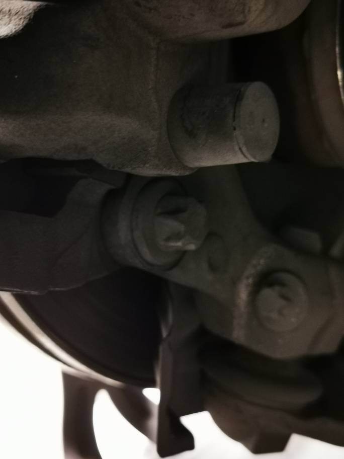

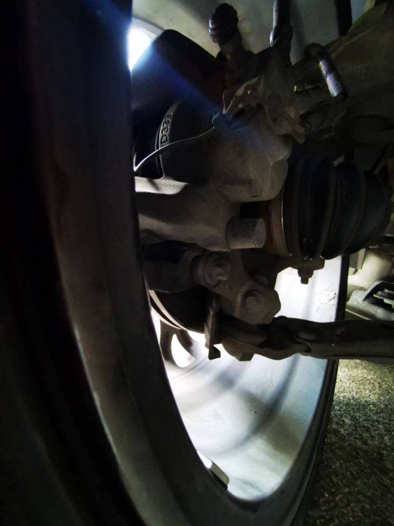

Ho fatto un paio di scatti ai freni anteriori della mia Giulietta. Pur essendo una MY2014 credo proprio abbia l'attacco assiale.. almeno.. se vedo bene.
Quindi dovrò anche io optare per staffe.
