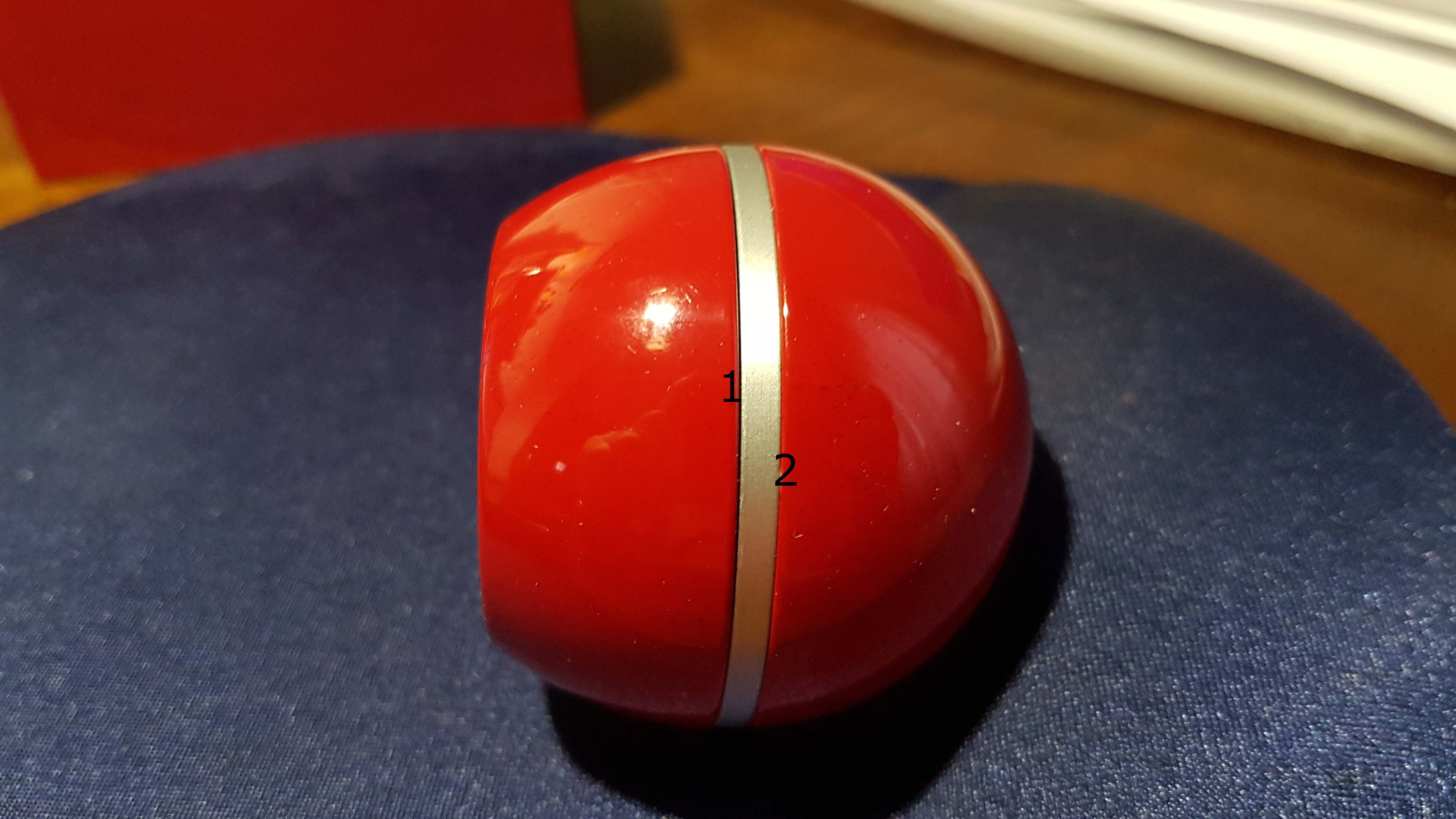

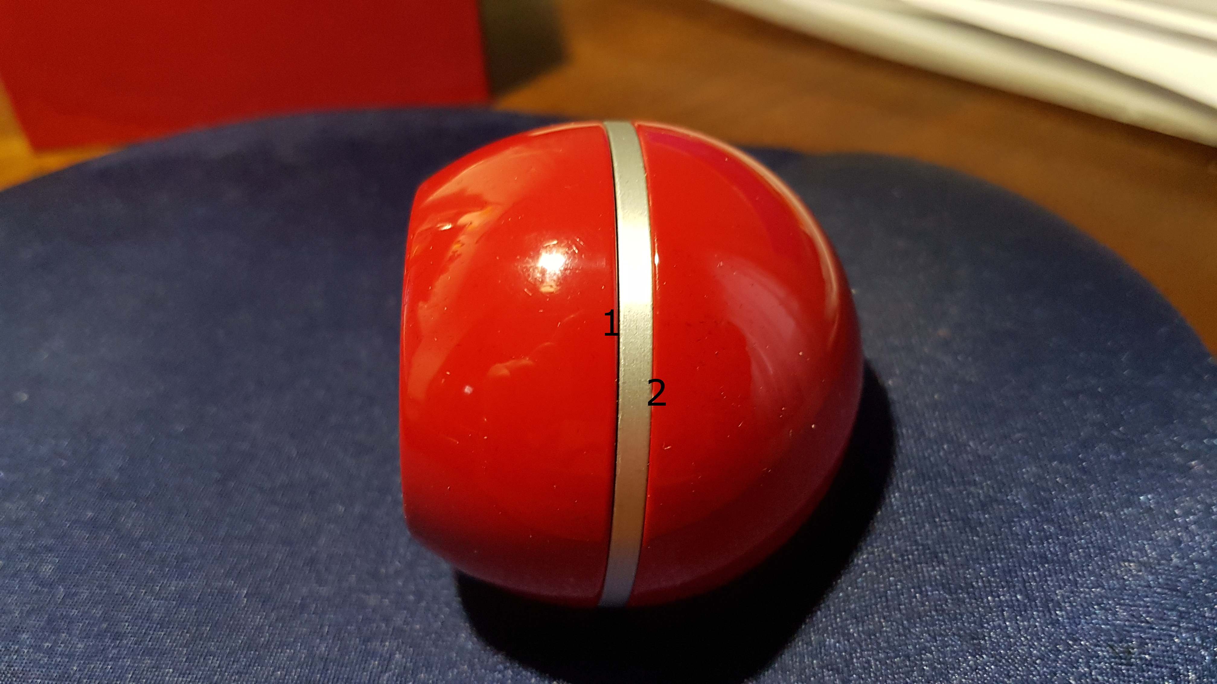

Grazie, il mio dubbio è come fare a togliere la lente, specialmente sul pomello nuovo, non c'è un pertugio in cui entri uno spillo, ho paura a forzare, rischio di romperlo o rigarlo.
Guardate la foto del pomello nuovo, bisogna far leva o entrare con un cacciavite di 1mm? nel punto 1 o 2?

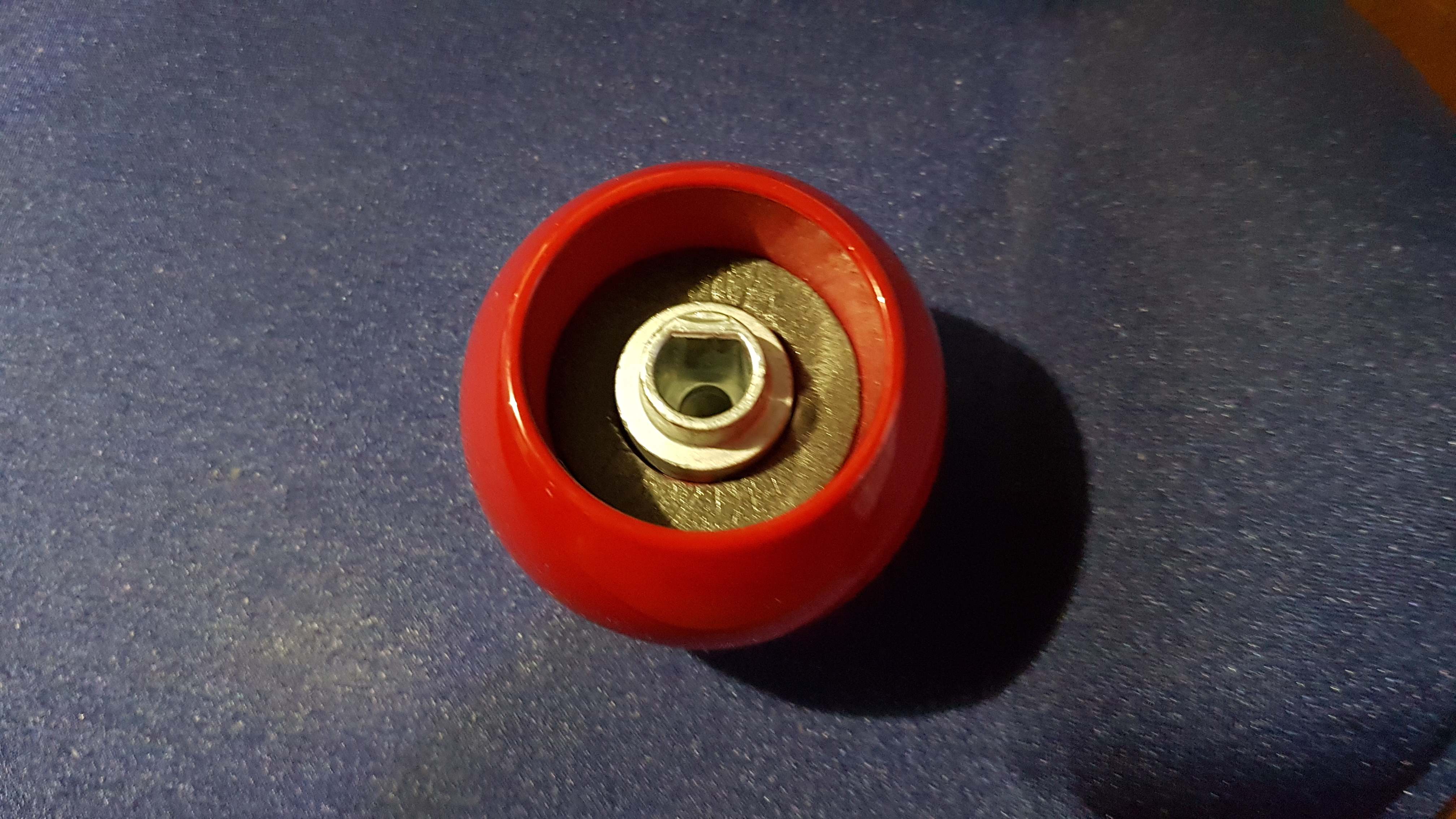

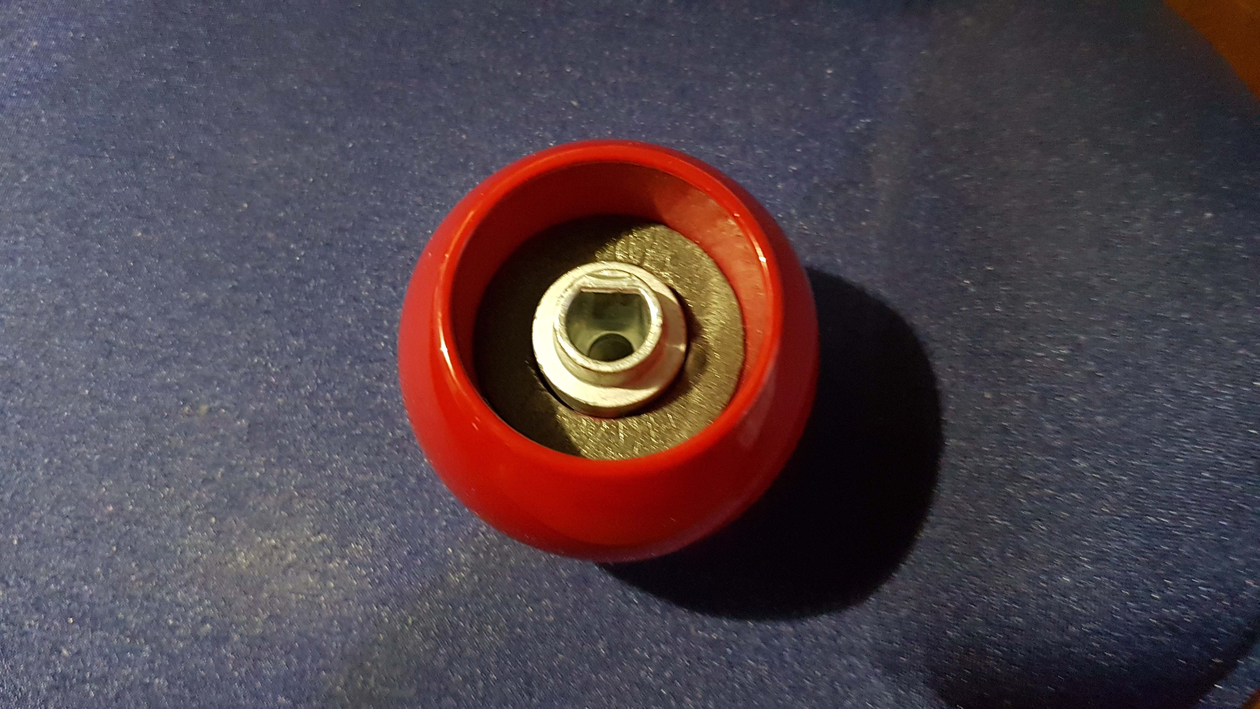

Ho messo anche l'immagine di sotto, non sembra conico il foro.
Ho messo anche l'immagine di sotto, non sembra conico il foro. Visualizza allegato 157169 Visualizza allegato 157171
È conico l’aggancio sulla leva del cambio.
Per togliere la lente sul mio lineaaccessori uguale a quello in foto basta tirare, a mano, senza attrezzi..
