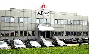

Ora la Lear
torino.repubblica.it_images_2012_08_18_094904938_fe960ebf_a11e_48ac_b883_db9b734ec5b1.jpg
