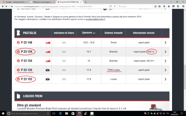

Non so se lo sport pack comprende anche le pinze maggiorate. Però ho fatto dei controlli sul sito ufficiale Brembo e questa è la situazione:
Visualizza allegato 142462

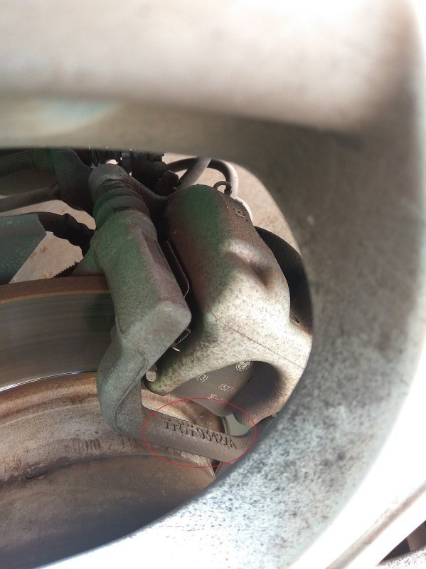

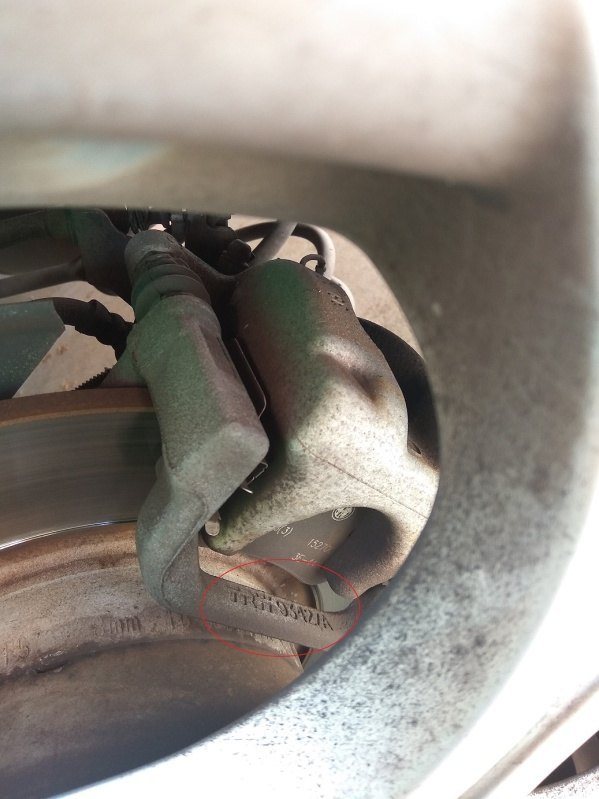

Anteriori: io non vedo che tipo di sistema frenante ho, non c'è nessuna scritta sulla pinza e dalla foto sopra (dal sito Brembo) le P23134 sembrano riguardare lo Sport Pack dopo 05/2012 ma la mia Giuly è di 03/2011 come ho scritto sopra, da qui i dubbi;
Posteriori: le P23152 sono per sistema frenante Lucas ma si vede chiaramente dalla foto sotto che il mio è TRW quindi forse servono le P23133, sottolineate in rosso nella prima foto.
Visualizza allegato 142461
Che ne pensi?
EDIT: non riuscivo a mettere le foto, ora è a posto.
Le P23134 sono per lo sport pack per immatricolazione fino al 05/2012 quindi vanno bene.
Le P23152 sono per Pack Sport, le P23133 sono per il non Pack Sport, Lucas o Trw non deve importarti.
Dalla foto della tua pinza deduco che non hai il pack sport.

Hai impianto maggiorato se le pinze sono rosse altrimenti nisba.

Rosse. Grosse e con una bella scritta Brembo.
Ps. Se non ricordo male forse c'erano anche grigie all'inizio serie. Sempre vongole scritta Brembo.....
Io ricordo siano state sempre rosse.
Reazioni: VURT e None
Per questo si chiamano ricordi....a volte sbiadiscono
Lo so che non le ho maggiorate, te l'ho detto dall'inizio, no rosse e nessuna scritta brembo come è di consueto. Ma tu hai detto che dalle pinze che ho deduci che non ho lo sport pack. Ma lo sport pack non ha le pinze maggiorate. Quindi ho lo sport o non ce l'ho? Le pastiglie sono cmq quei modelli che hai citato o bisogna rivederli?
