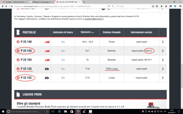

Salve. Ho impianto normale non maggiorato.E 143 cv del luglio 2013 versione distinve senza pack sport.
#1,010
Ma hai o no l'impianto maggiorato?
Non so se lo sport pack comprende anche le pinze maggiorate. Però ho fatto dei controlli sul sito ufficiale Brembo e questa è la situazione:
Visualizza allegato 142462
Anteriori: io non vedo che tipo di sistema frenante ho, non c'è nessuna scritta sulla pinza e dalla foto sopra (dal sito Brembo) le P23134 sembrano riguardare lo Sport Pack dopo 05/2012 ma la mia Giuly è di 03/2011 come ho scritto sopra, da qui i dubbi;
Posteriori: le P23152 sono per sistema frenante Lucas ma si vede chiaramente dalla foto sotto che il mio è TRW quindi forse servono le P23133, sottolineate in rosso nella prima foto.
Visualizza allegato 142461
Che ne pensi?
