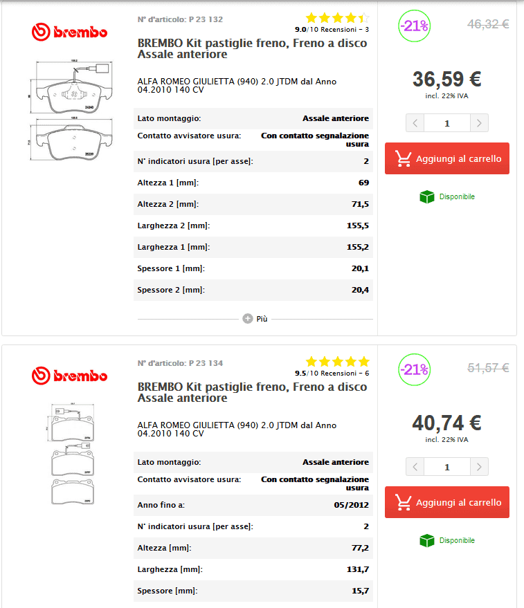

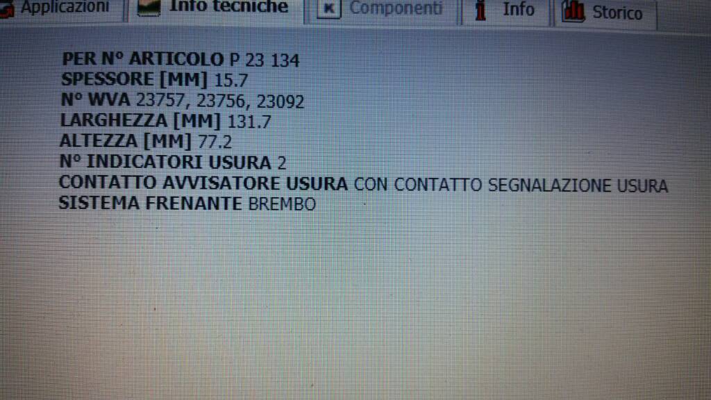

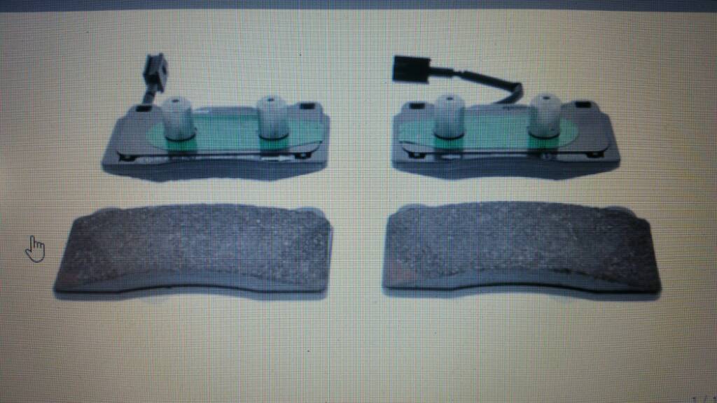

ragazzi qualcuno può darmi la misura delle pasticche anteriori con impianto maggiorato brembo?
mi confermate che sono queste?
  • Altezza 1 [mm]:59,4
  • Altezza 2 [mm]:64,7
  • Larghezza [mm]:155,3
  • Spessore 1 [mm]:18,5
  • Spessore 2 [mm]:18,9
  • N° WVA:25180, 24538
  • Lunghezza contatti di segnalazione [mm]:211
Queste misure NON corrispondono all'impianto brembo
