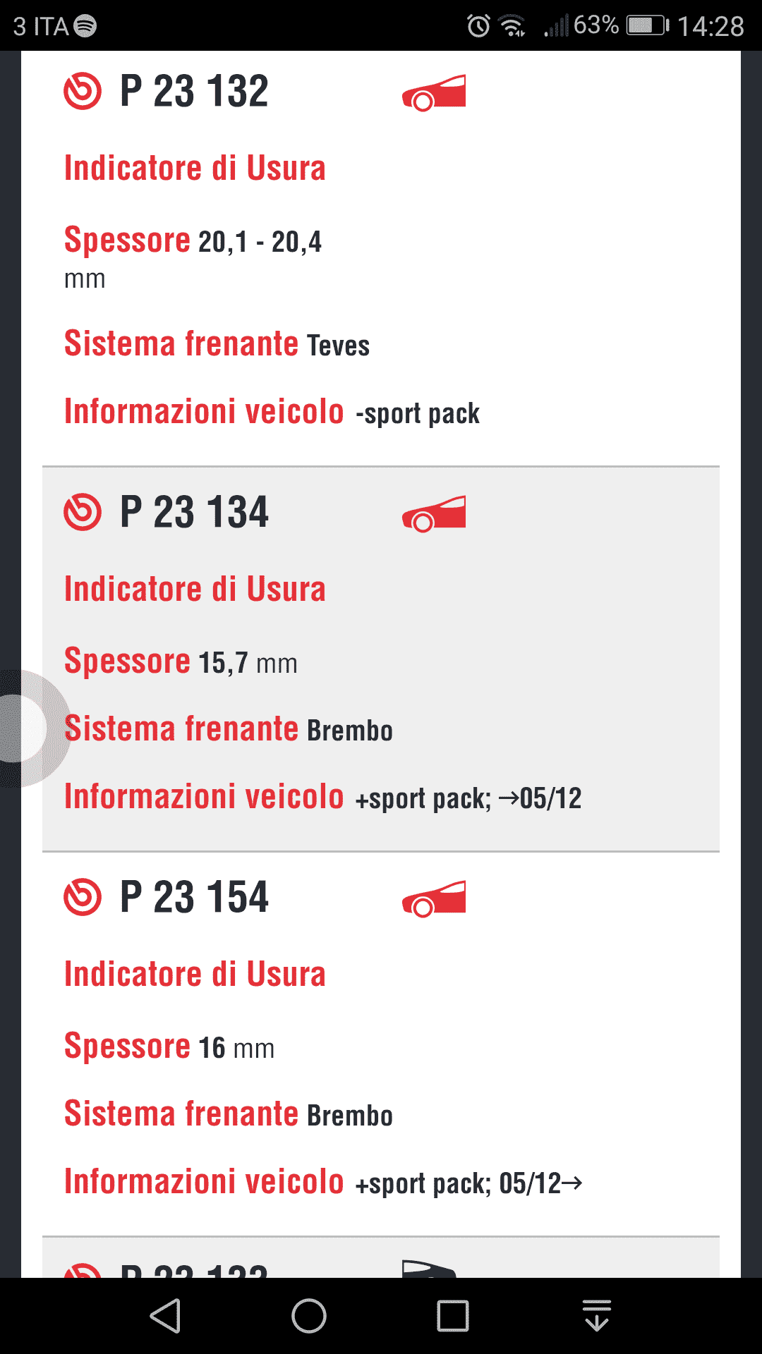

Devo acquistare le pastiglie anteriori e posteriori x la mia giuly 1.4 multiair....
Dal,sito brembo, inserendo la targa mi escono vari modelli di pastiglie.....quale va bene???
Allego immagine!
    38.3 KB · Visualizzazioni: 243
Scusate.....ho studiato un po' la situazione e in pratica dovrei montare le seguenti:
Brembo p23132 ant.
Brembo p23133 post.
Non avendo le pinze maggiorate.
Mi confermate??
Grazie!!
