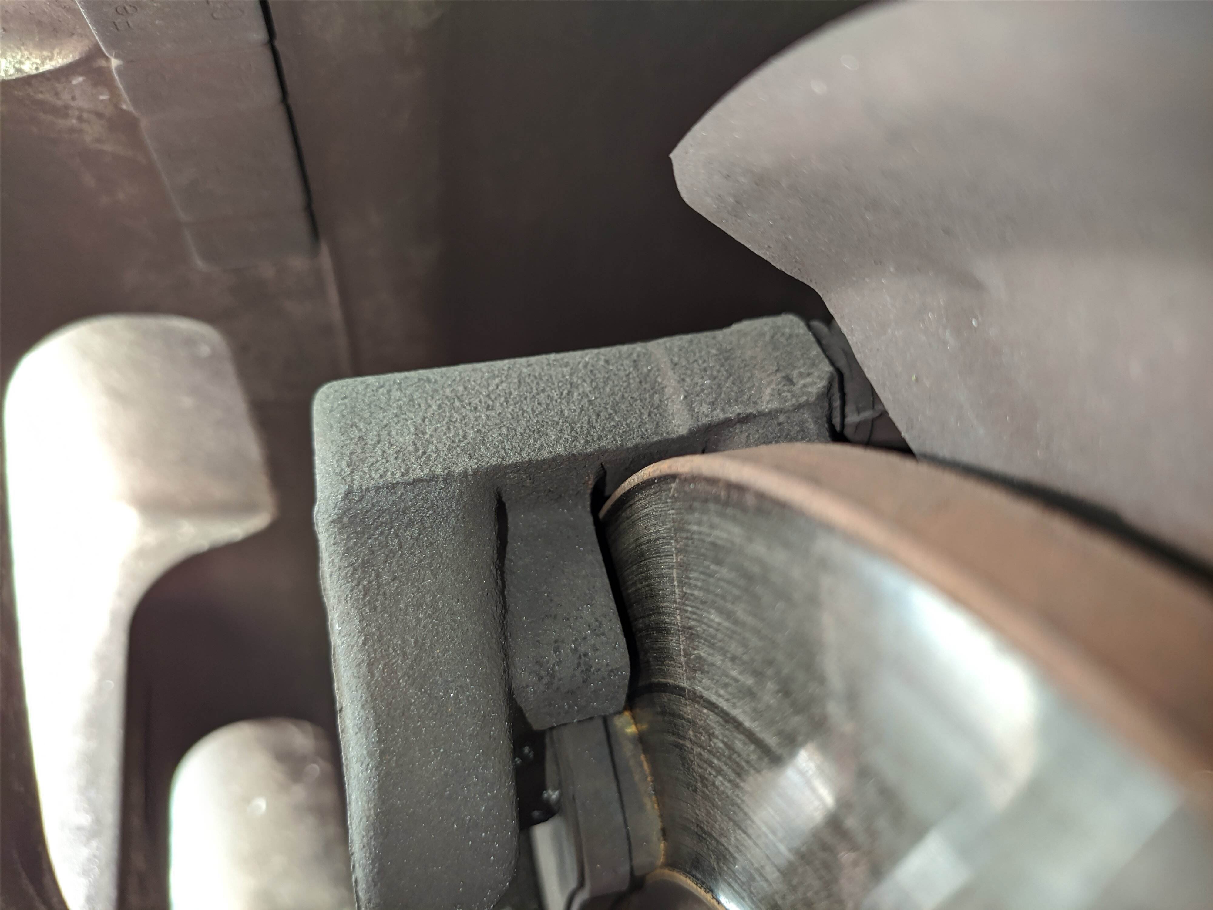

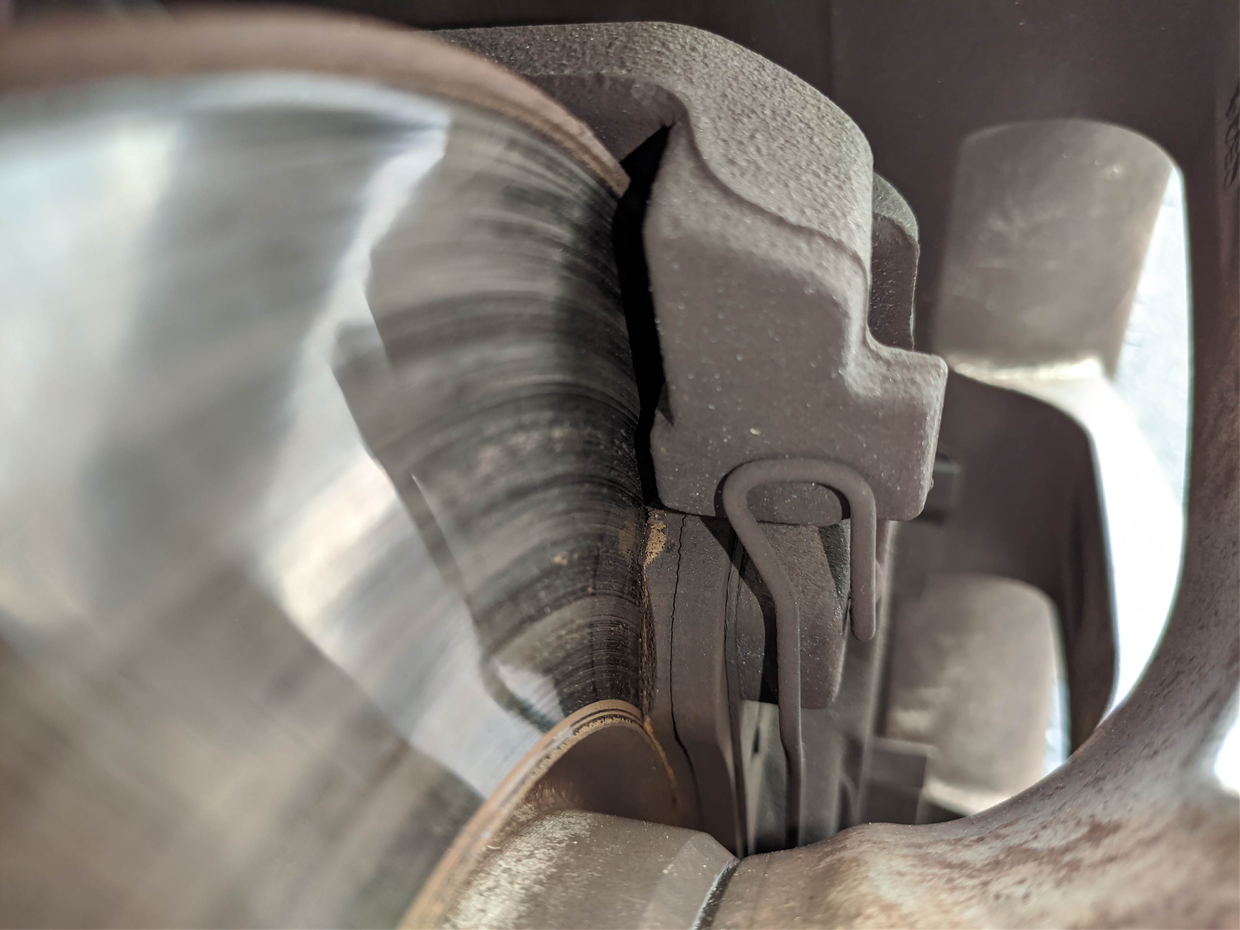

Ecco la condizione delle pastiglie e dei dischi..
Nella prima foto le anteriori, nella seconda le posteriori..cmq me le ricordavo consumate diversamente..

Quelle davanti sono Da Buttare immediatamente, si stanno sbriciolando. Via via con anche i dischi che son già scavati. I posteriori invece ancora tirano 80 000km
I dischi hanno sì il gradino,ma è circa 1mm quindi a mio avviso da ignorante possono stare..il meccano vediamo cosa dice..le pastiglie da cambiare..tra 1600km arrivo in Sicilia e le sostituisco tutte
