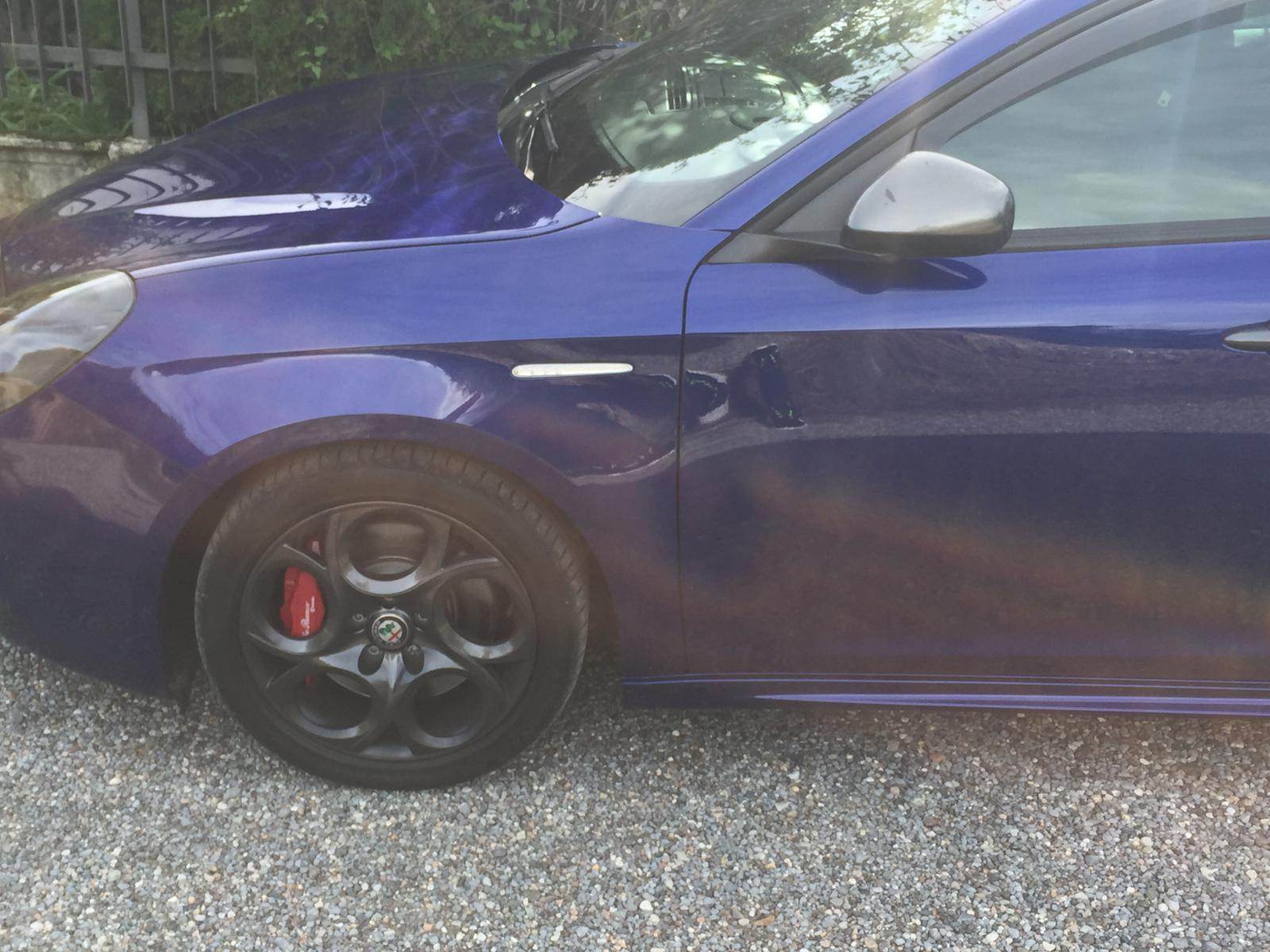

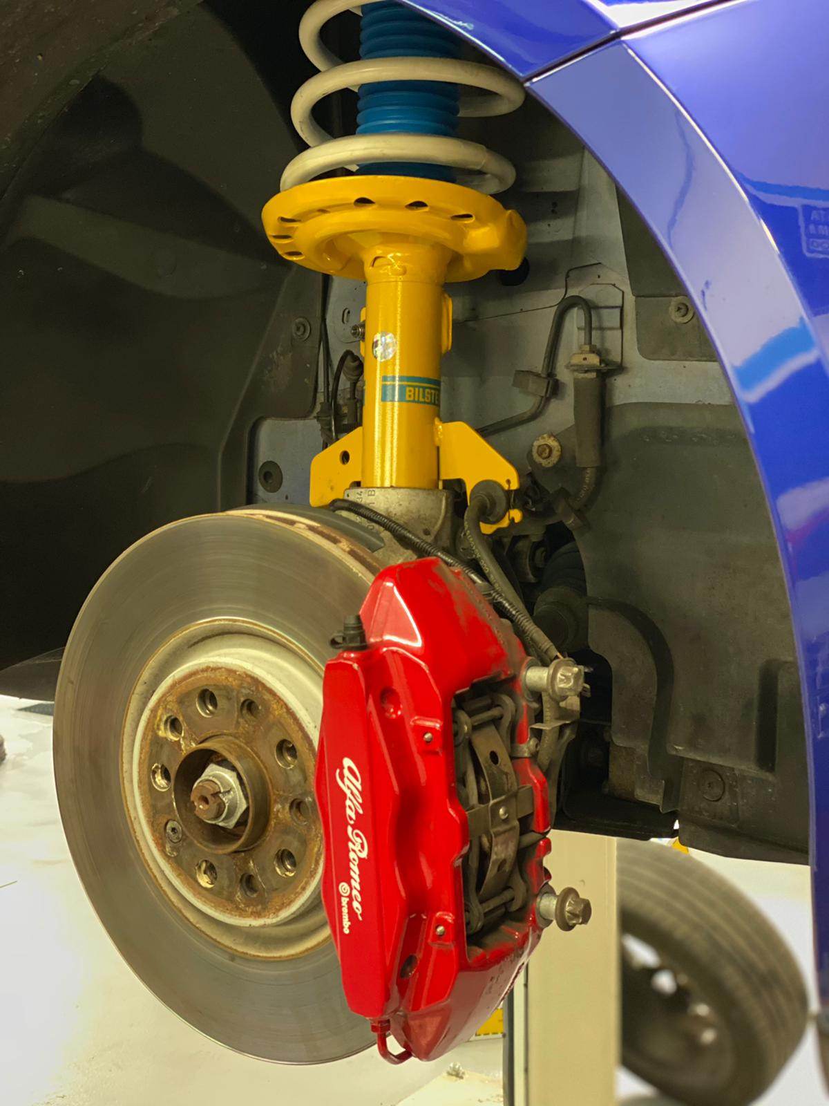

Buonasera, mi scuso perchè probabilmente la domanda è già stata fatta 1000 volte, ma non sono riuscito a trovarte la risposta.
Come faccio a sapere se la macchina(giulietta 2.0 140cv del 2012) ha l'impianto sportivo o quello standard?

Da questo particolare:
