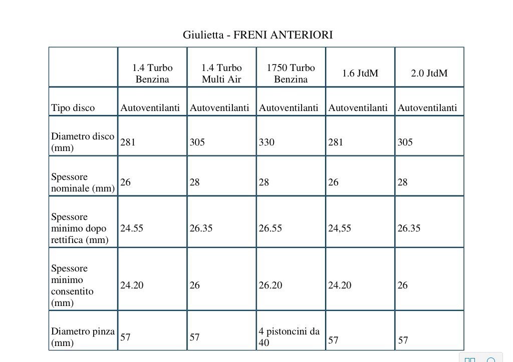

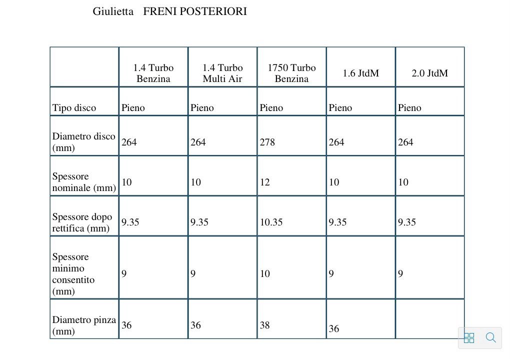

La pinza freno della 1.6 non è uguale alla pinza freno della 2.0 140 cv
#275
si è vero la 1600cc monta una pinza diversa dall 2000cc 140 cv.comuque credo che la sequenza di montaggio/smntaggio sia simile.aspettiamo i commenti di gente piu'preparata
quella della 1600 cc è piu'piccola
    74.3 KB · Visualizzazioni: 366
    67.5 KB · Visualizzazioni: 332
