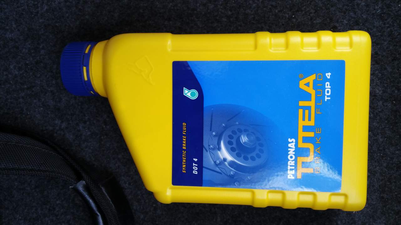

Preso anche l'olio freni , rigorosamente originale, a chi interessa il codice è 60778646 €14
Visualizza allegato 119203
