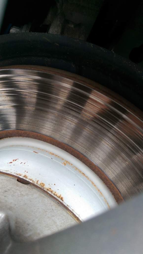

Secondo voi è normale che i dischi dei freni posteriori dopo 50.000 km siano così ridotti?
Questo è ridotto proprio male, quello lato passeggero è in condizioni migliori.
Ho l'estensione di garanzia, secondo voi ho diritto alla sostituzione gratuita?! [emoji29]
Inviato dal mio HTC One_M8 utilizzando Tapatalk
#600
Visualizza allegato 119229
Non vedo nulla di anomalo e l'intervento in garanzia è pura utopia.
