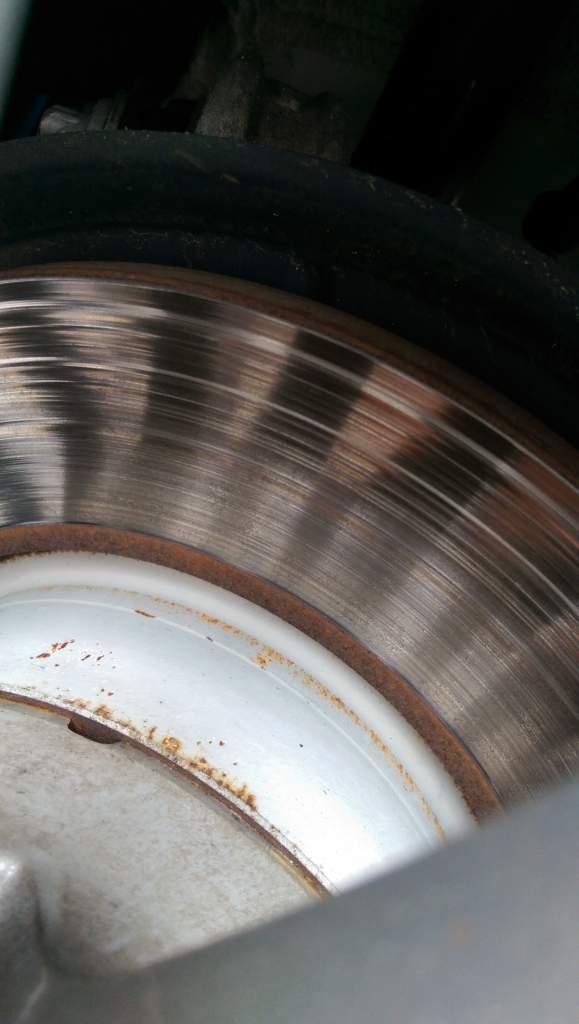

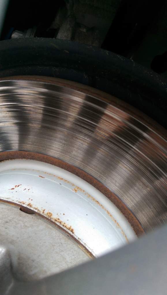

Secondo voi è normale che i dischi dei freni posteriori dopo 50.000 km siano così ridotti?
Questo è ridotto proprio male, quello lato passeggero è in condizioni migliori.
Ho l'estensione di garanzia, secondo voi ho diritto alla sostituzione gratuita?! [emoji29]

idem sulla mia, ma comunque frena senza problemi...
x la garanzia sognatelo...
pastiglie post di mescola diversa dato che non sono della medesima casa rispetto alle anteriori, quindi consumano il disco in maniera differente... dischi post forse con camposto diverso rispetto all'anteriore dato il minor uso gravoso...
queste sono le cose che mi vengono da pensare...

Dietro sono trw e anche io stesso problema ho montato le ferodo e ho risolto il problema sono un po più morbide ma preferisco cambiare pastiglie che il disco
Post impianto qv Cod fdb4337 ferodo
Inviato dal mio SM-G900F utilizzando Tapatalk
si si lo so... x il post le ferodo le ho in garage, quando dovrò cambiarle sono a portata di mano...
Ovvio ;) dipende da come si frena ... ma più li stressi e più causerà quel difetto ( che non dà problemi in frenata in quelle condizioni ovviamente di più può portare a problemi ) solo che è brutto da vedere ...
