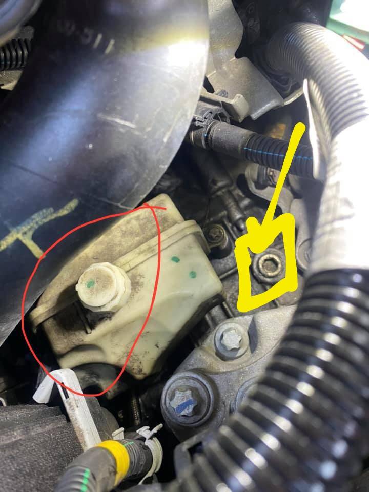

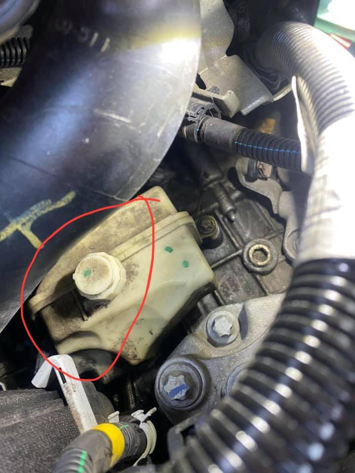

Ciao, potresti, gentilmente, fare una foto del tappo di carico dell’olio del cambio? Non dovrebbe essere la vaschetta bianca, vero? Quello è degli attuatori. Per intenderci, non è quello cerchiato, giusto?
    66.1 KB · Visualizzazioni: 270
