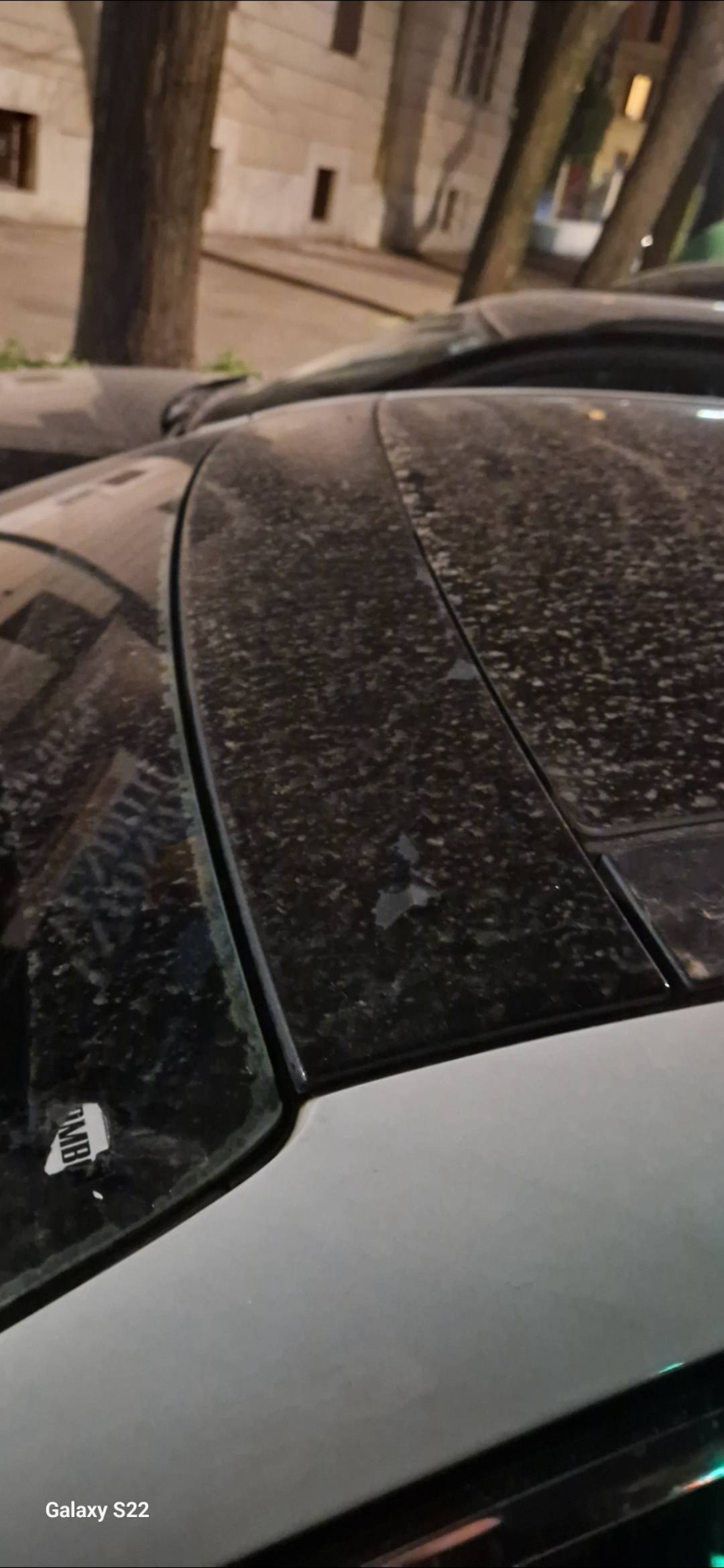

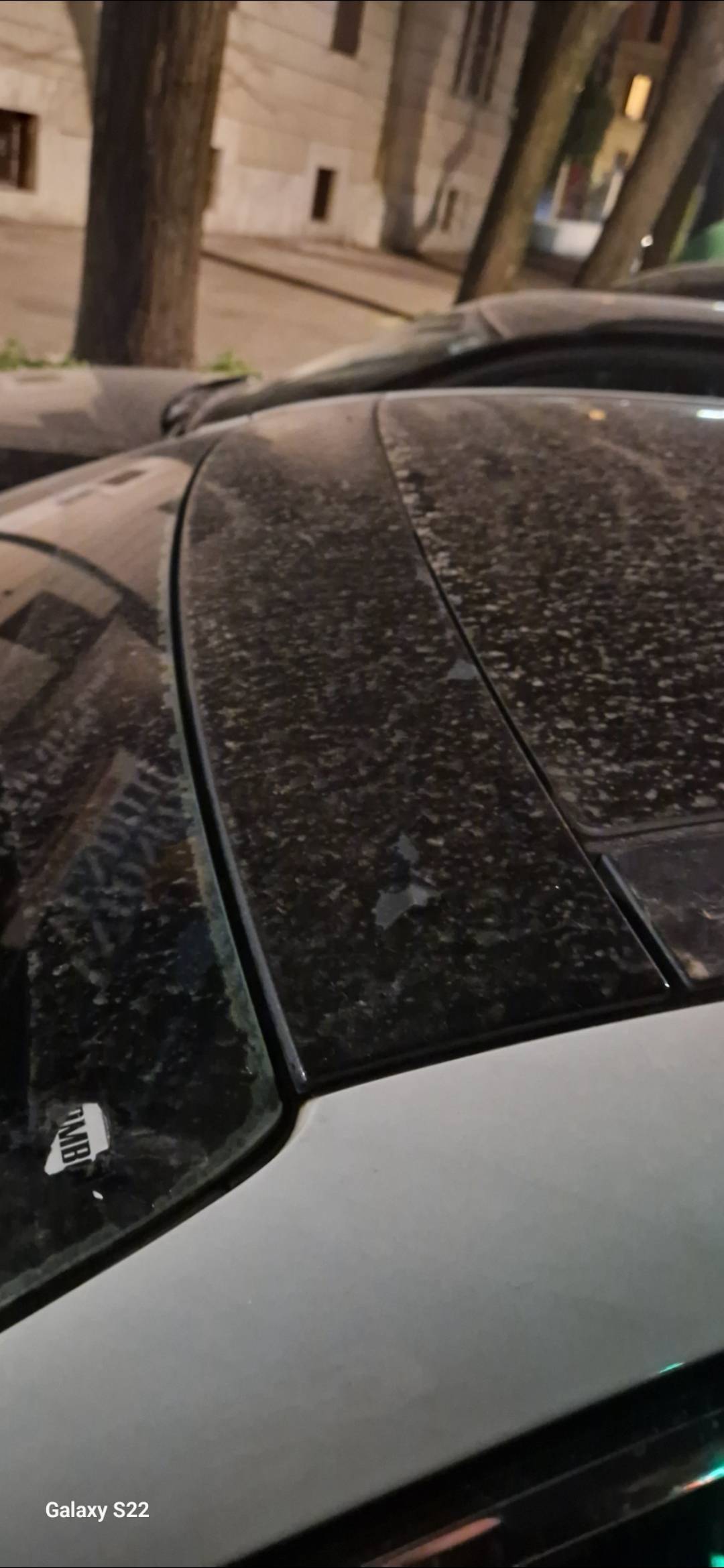

Ciao a tutti per chi chiedi come si devono lubrificare le guide del tettoVisualizza allegato 285750 basta smontare i plasticoni laterali cge sono ad incastro, dare una bella pulita ed utilizzare il grasso siliconico, una domanda per voi invece, la striscia nera tra il tetto e il parabrezza anteriore si può smontare? Di che materiale è fatta?
Grasso siliconico
la parte davanti al tetto è di metallo , incollata sul tetto, se ti si spela( difetto comune ) devi cambiarla o riverniciarla, a me la passarono in garanzia dopo 4 anni perchè era tutta spelata, ho faticato perchè per loro era in plastica e quindi non rientrava nella garanzia sulla verniciatura.Ho dovuto farla smontare dal carrozziere e portargliela
