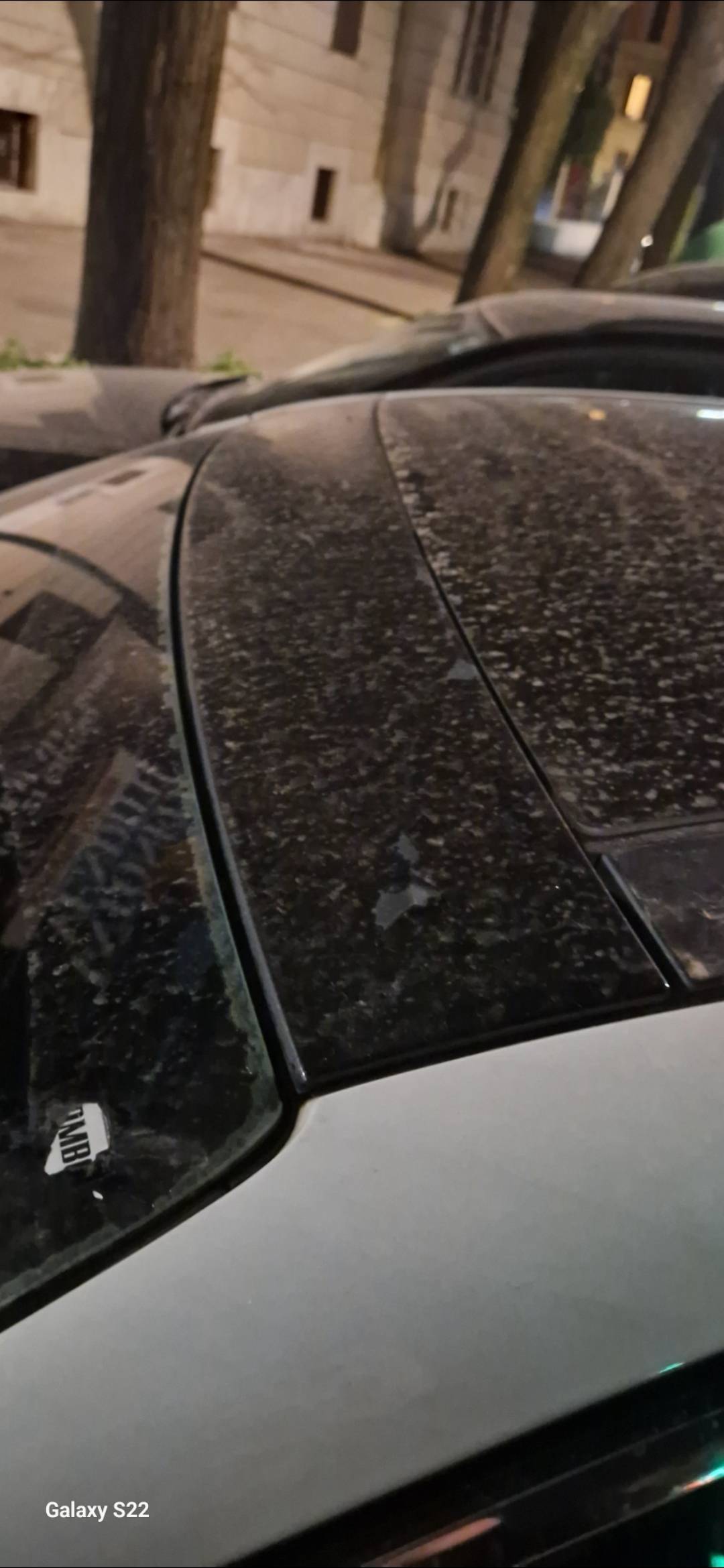

basta smontare i plasticoni laterali cge sono ad incastro, dare una bella pulita ed utilizzare il grasso siliconico, una domanda per voi invece, la striscia nera tra il tetto e il parabrezza anteriore si può smontare? Di che materiale è fatta?
