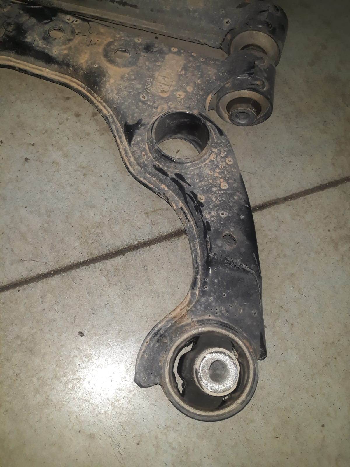

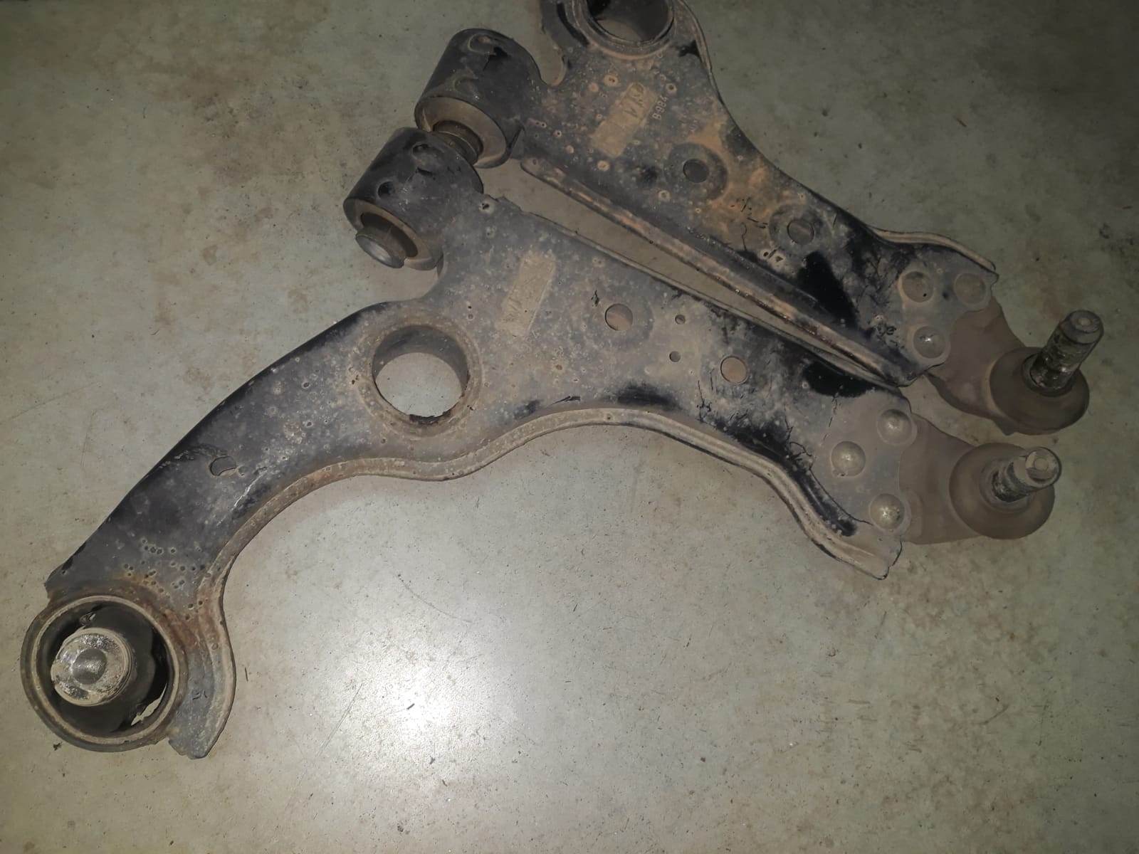

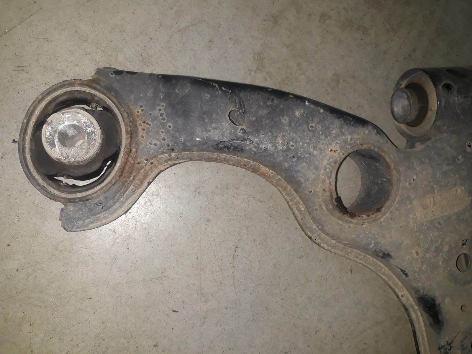

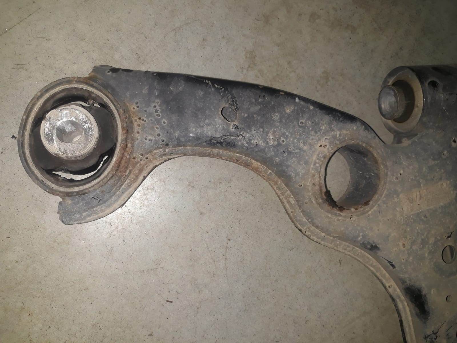

Ecco perché virava a destra si piegano gli occhielli se guardate bene... 40.000 km IMG-20191206-WA0010.jpg

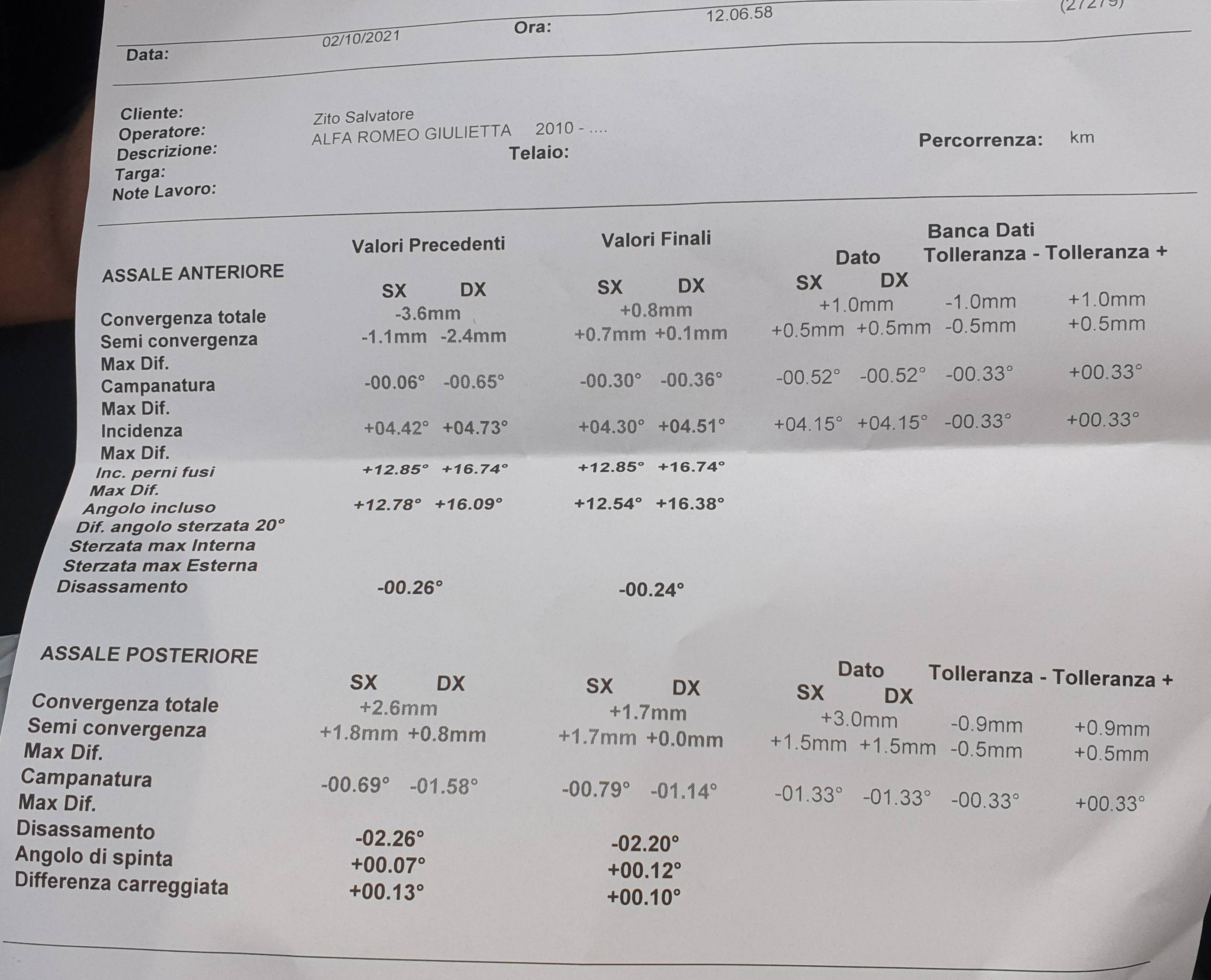

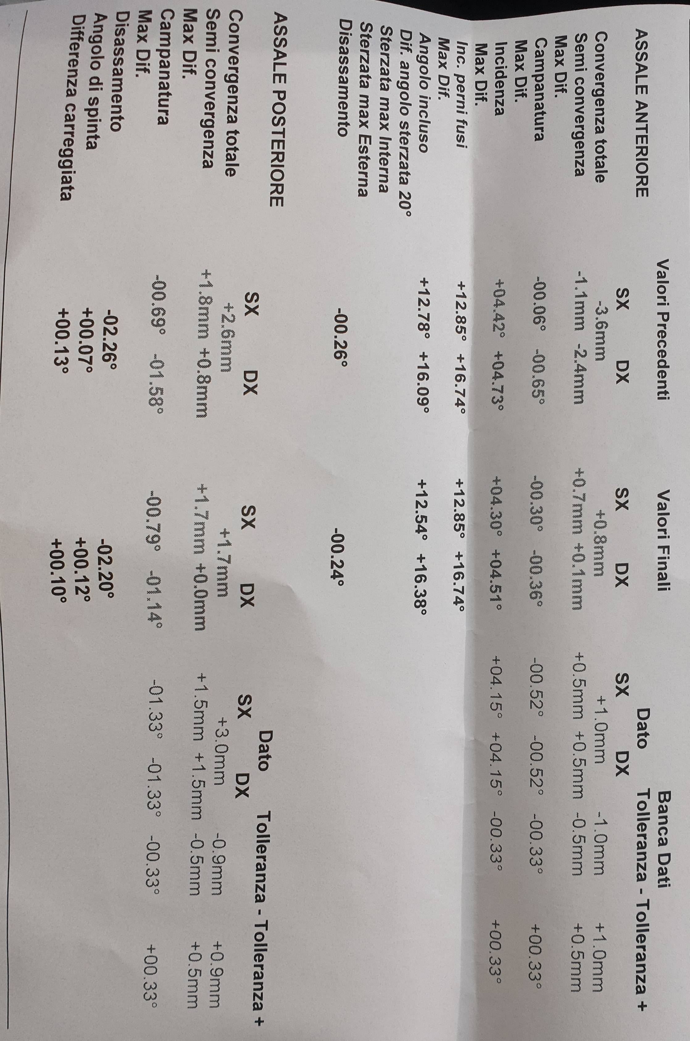

Salve, ho anch'io il problema della deriva verso destra... E devo sempre effettuare delle micro correzioni al volante per farla andare dritta. Ho cambiato i 2 bracci inferiori Anteriori più tutti i dadi mozzo ruota, fatta convergenza l'auto è migliorata leggermente... ma il problema non è sparito... continua a tirare a destra anche se mantengo il volante con 2 mani... monto delle Bridgestone Turanza T001 di serie con 18000 Km... cerchi da 17... Questa è l'ultima convergenza fatta ieri, cosa potrebbe causare il problema di tiraggio verso destra e la non precisione di guida ? Grazie...

Cambia gommisti, per loro perfetta significa che a spanne è dentro i range che il loro pseudo programmino del millenovecentsufela gli fa' comparire sullo schermo LCD, serve un gommista con le palle...Introvabili
