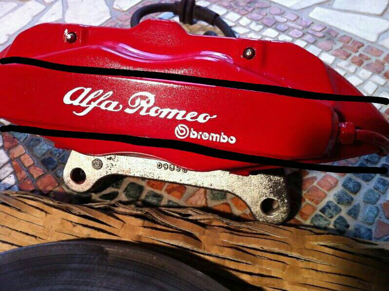

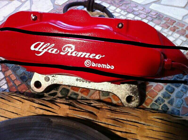

Stampi la foto è la ingrandisci finché la parte che ti ho segnato con le 2 linee non combacia perfetta sulle tue pinze . E così hai la grandezza indicativa . Facile .
IVisualizza allegato 141634
Grazie per l'idea. Potrei anche misurare le pinze e applicare sulla foto con Photoshop la stessa scala in centimetri. Ma comunque non sono sicuro di essere preciso

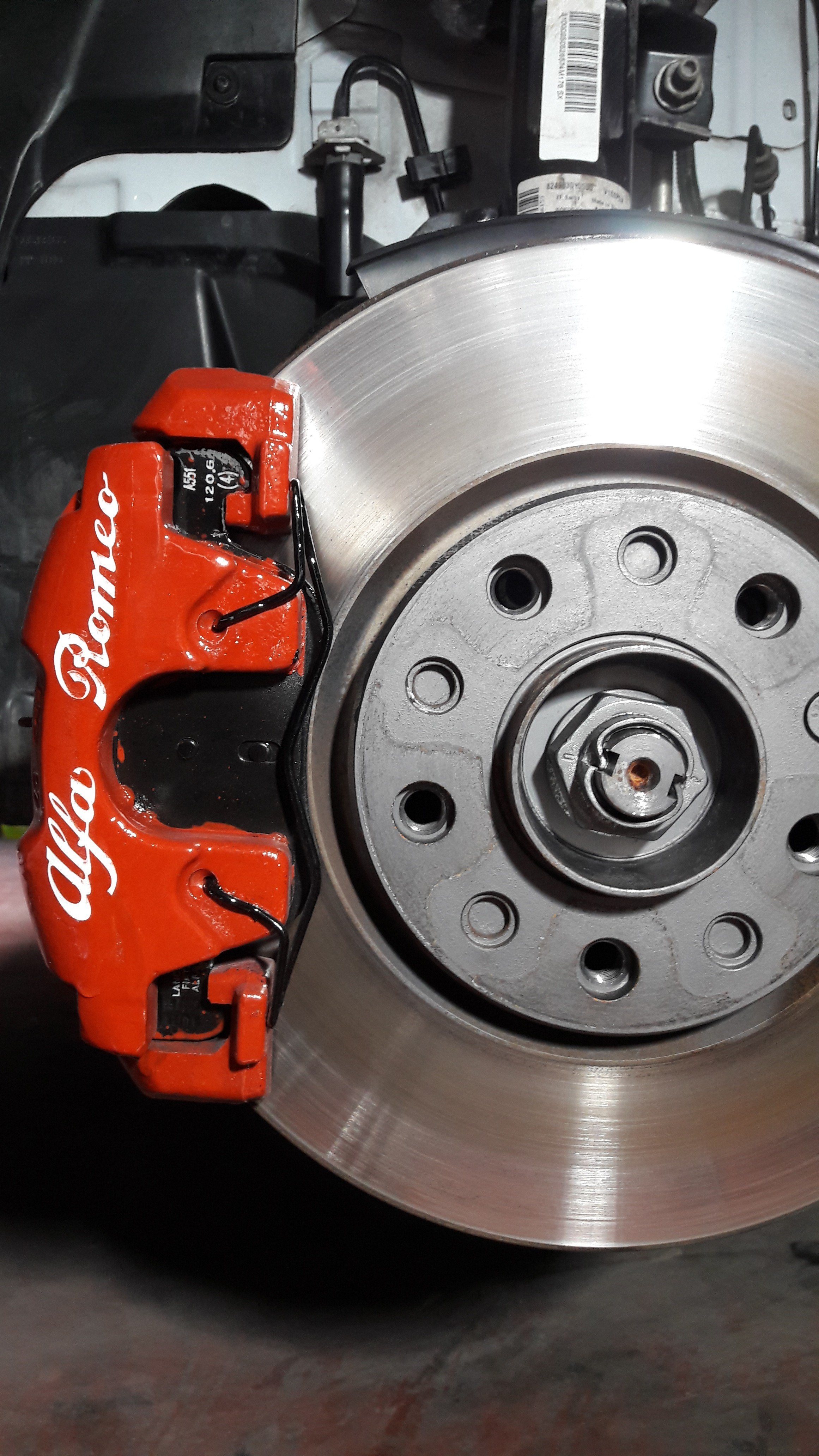

Ciao a tutti ragazzi, vorrei 2 info.. ho verniciato ieri le pinze della mia giulietta bianca, stamattina ho messo gli adesivi, ci devo passare per forza su il trasparente ? perchè vedo che cosi tengono senza problemi. Un ultima cosa, voi avete messo gli adesivi anche nelle pinze posteriori ?
Riprendo questo post vecchio a beneficio di chi lo fa ora....
Ci DEVI passare il trasparente altrimenti al primo lavaggio con un getto di acqua deciso si tolgono.
Io oltre al trasparente alta temperatura (3 strati) ci ho passato sopra pure il plastificante trasparente della boston che regge 200 gradi.(Altri 4 strati solo intorno la scritta)
Adesso non temo il getto della lancia.
Per le pinze posteriori ho messo anche li la scritta perché secondo me fa la differenza, ma è gusto personale. Decidi tu.
