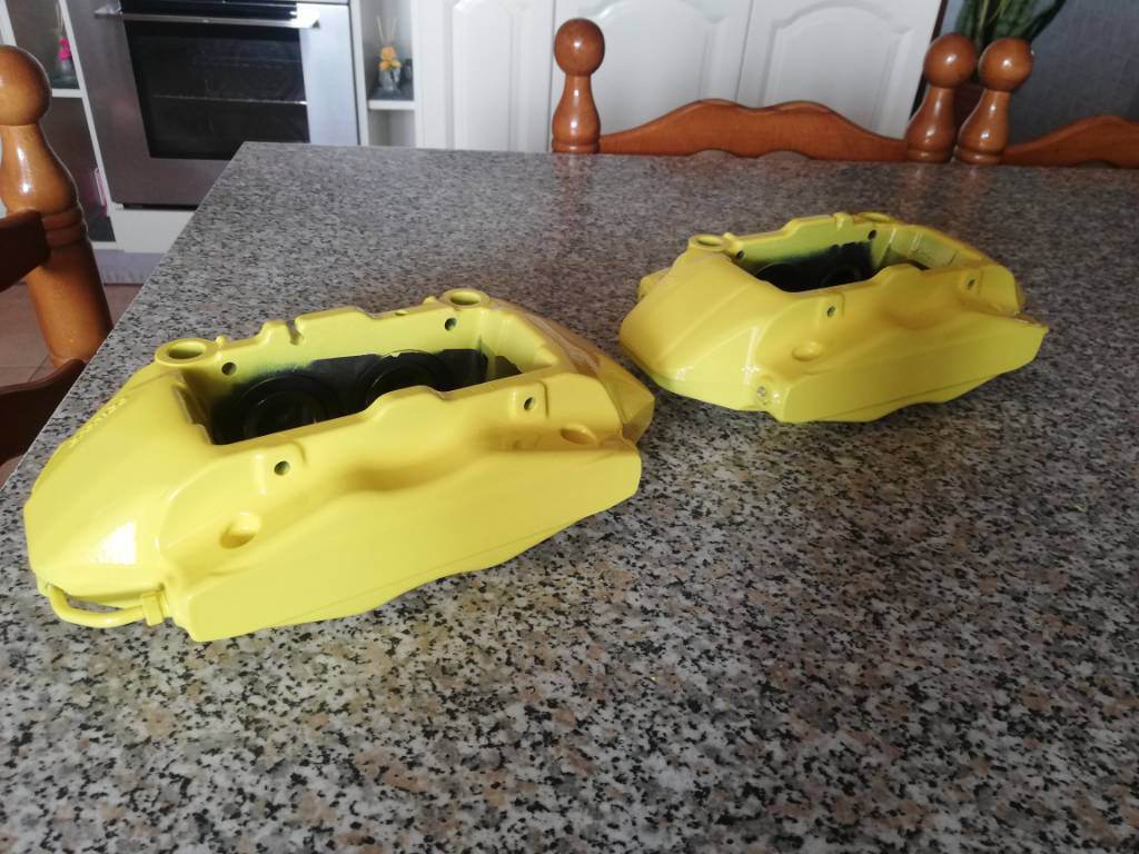

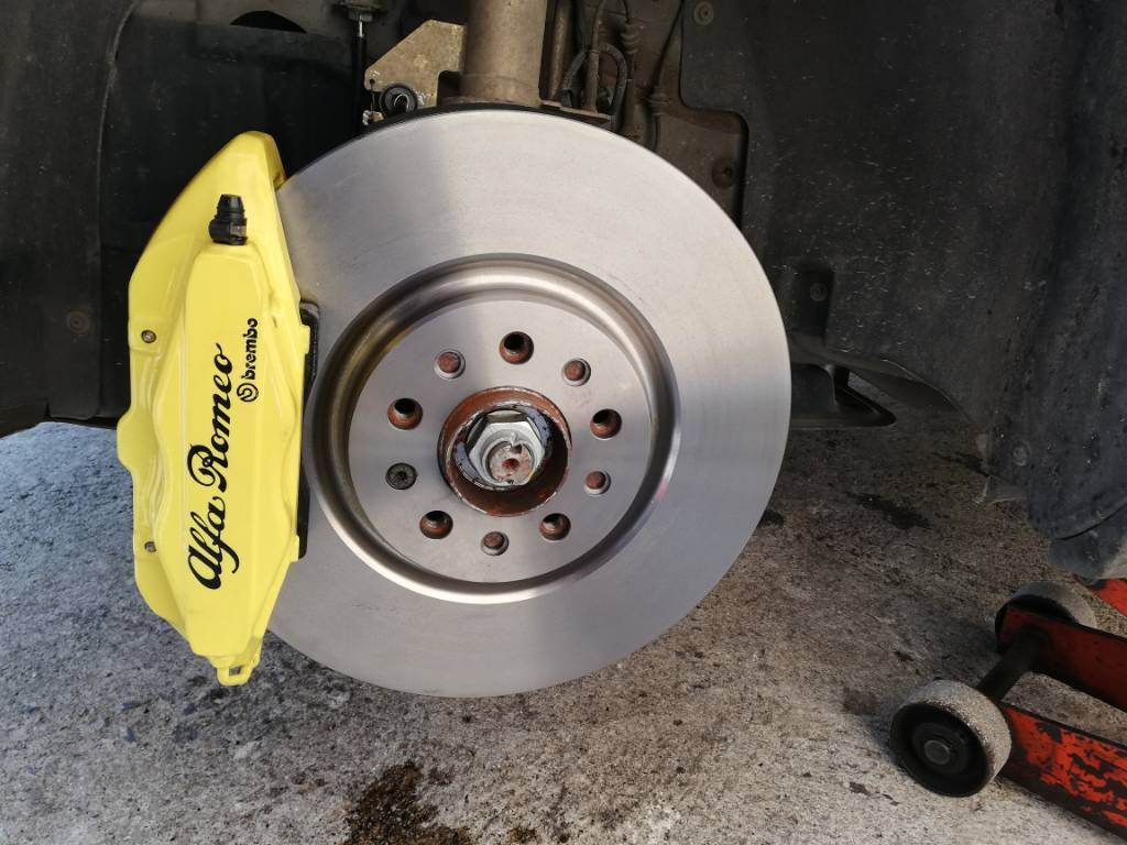

Questo è il risultato.

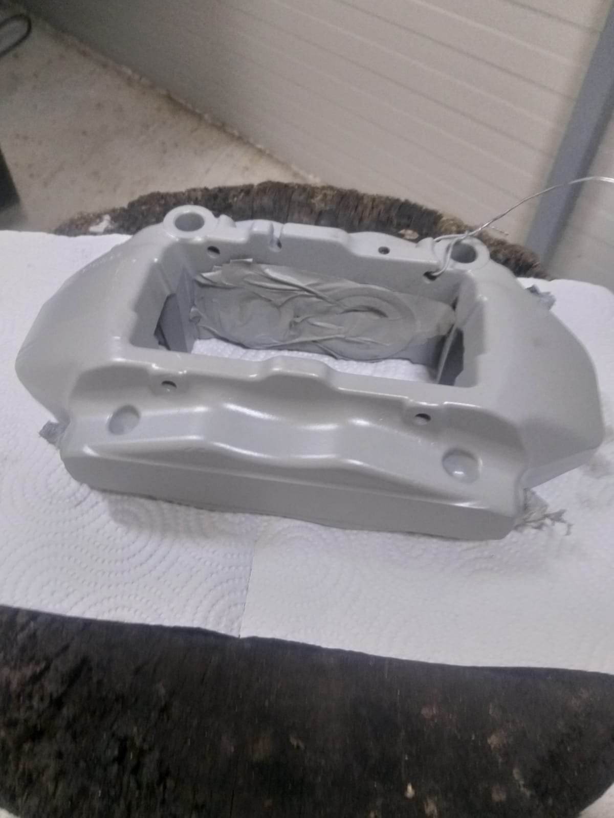

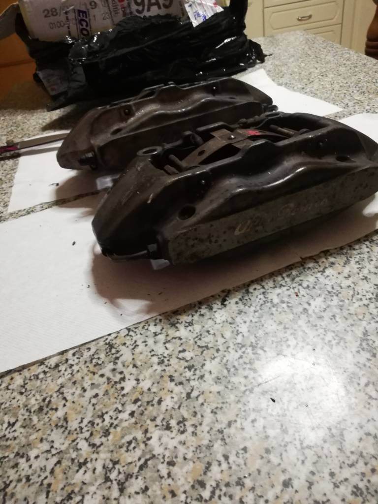

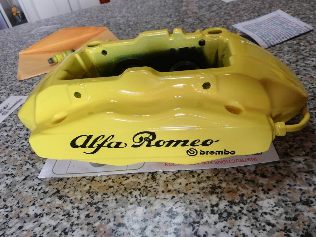

Questo è il mio lavoro...
2 mani di fondo riempitivo, 2 mani di colore
1 mando si trasparente, adesivi e seconda mando di trasparente... tutto per alta temperatura.
