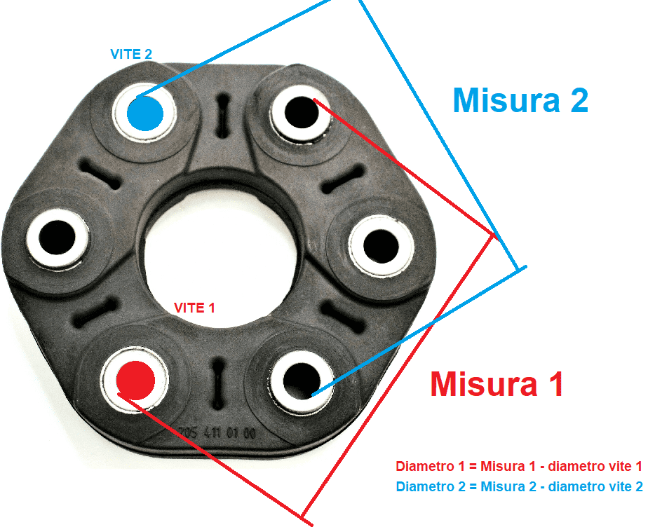

Ma prendi le distanze tra i dadi dei bulloni a vista con il calibro e ti ricavi la distanza senza smontare niente, magari anche diametro totale esterno, e hai tutto.
Ecco, mi serviva sta informazioni, grazie! 👍🏼
Concordo:
1) prendi il diametro dei bulloni (sia quelli passanti che quelli imbullonati, che possono essere diversi)
2) prendi la misura del diametro tra i 2 tipi di bulloni
3) fai il calcolo dei 2 diametri
Poi provi a misurare anche gli spessori.
