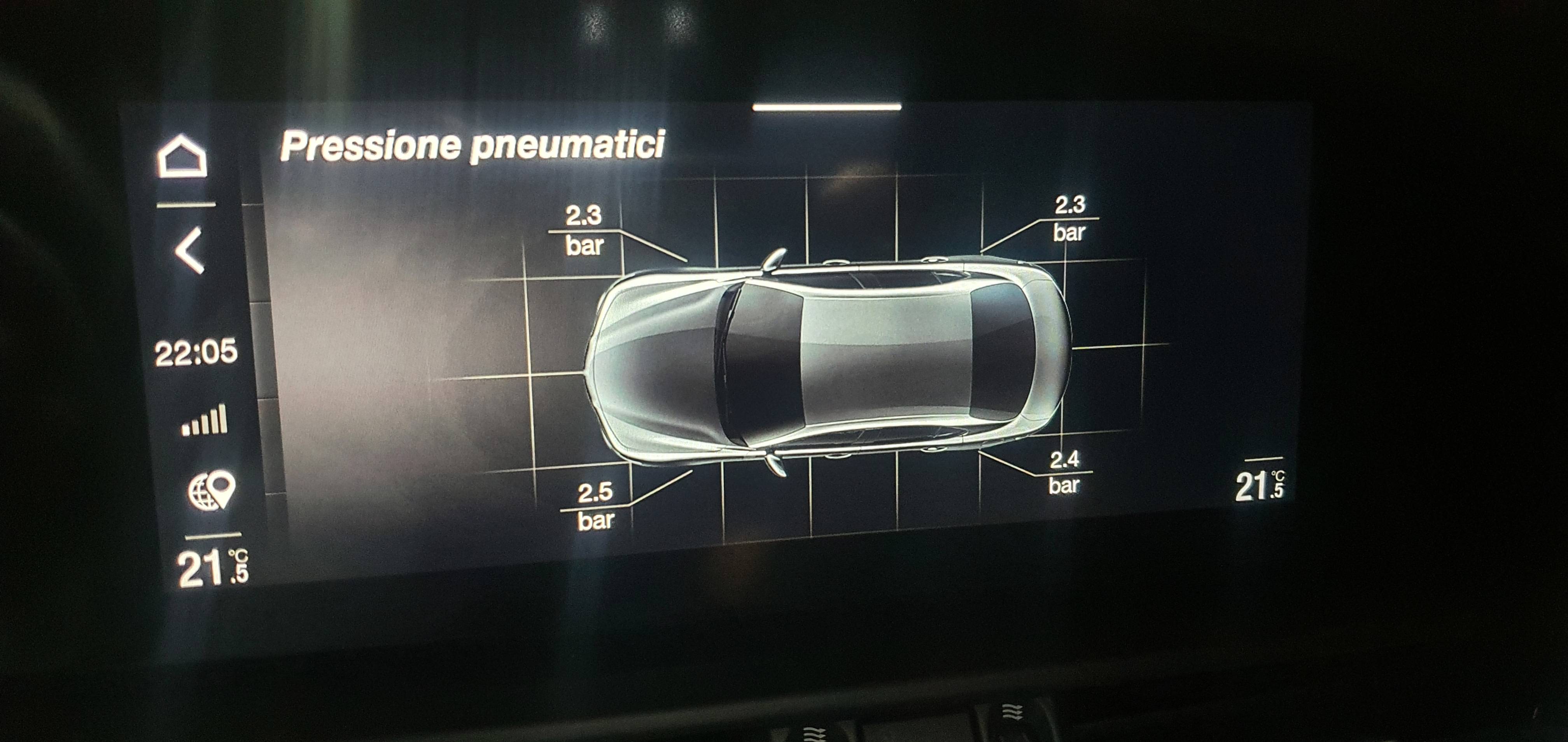

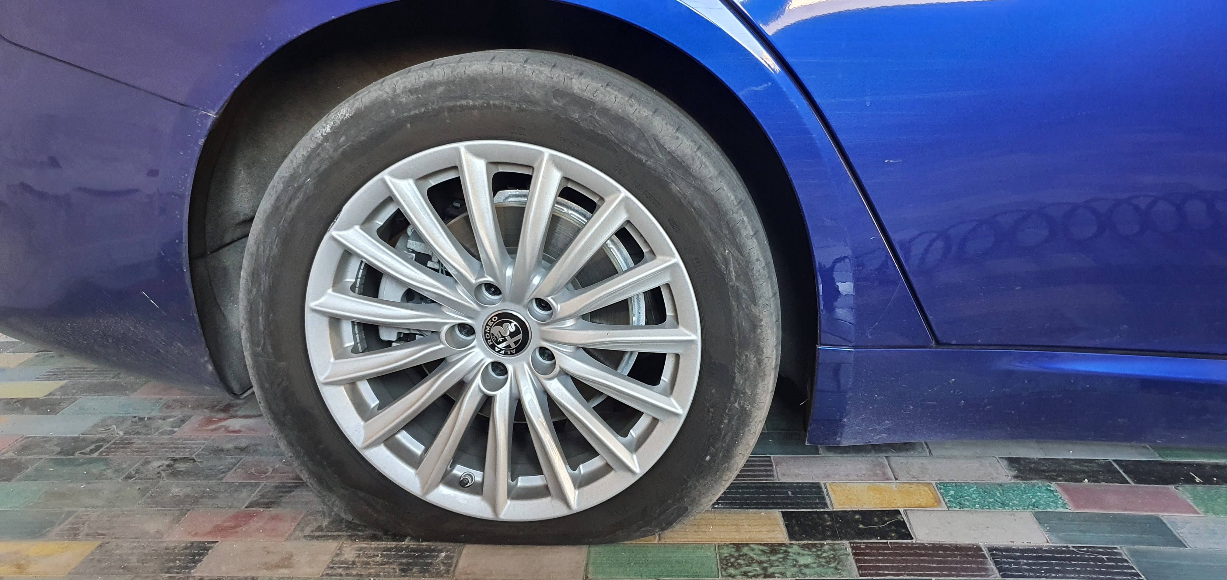

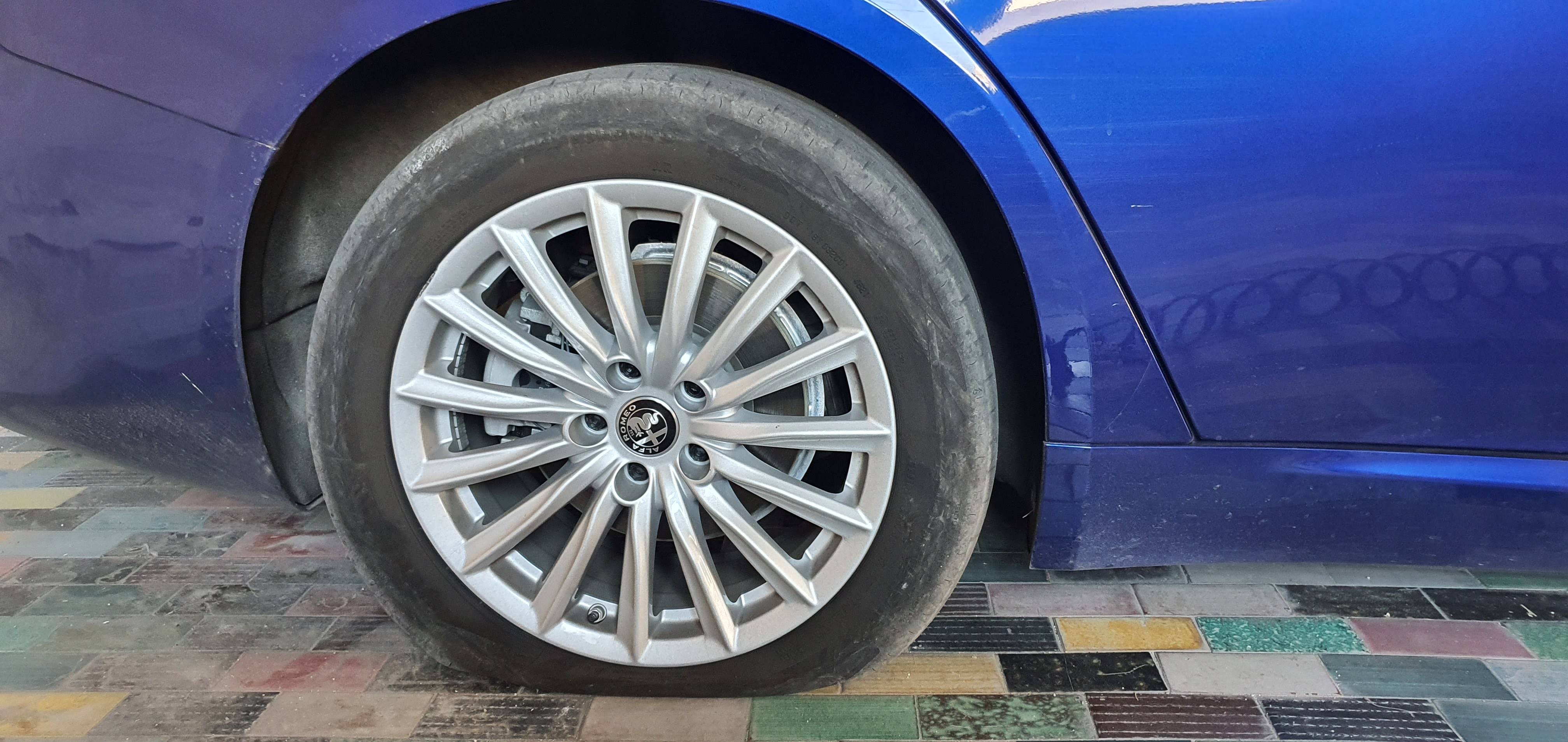

Ieri sera quando esco sento la macchina strana, uscendo dalla rampa del garage tocca vistosamente (mai successo!), sento un rumore strano, scendo e vedo che la gomma posteriore destra è completamente a terra, controllo il TPMS e mi dice invece che è ok

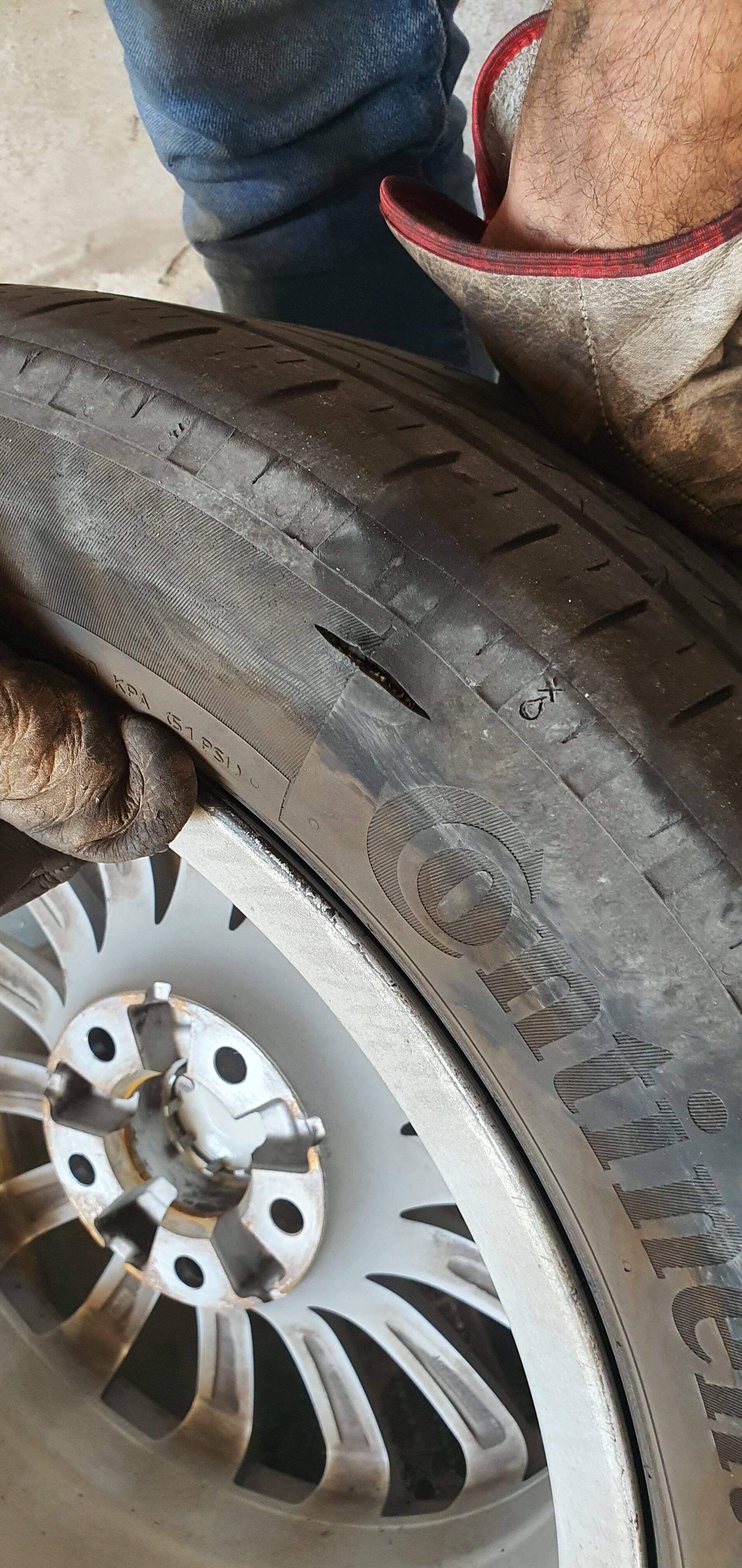

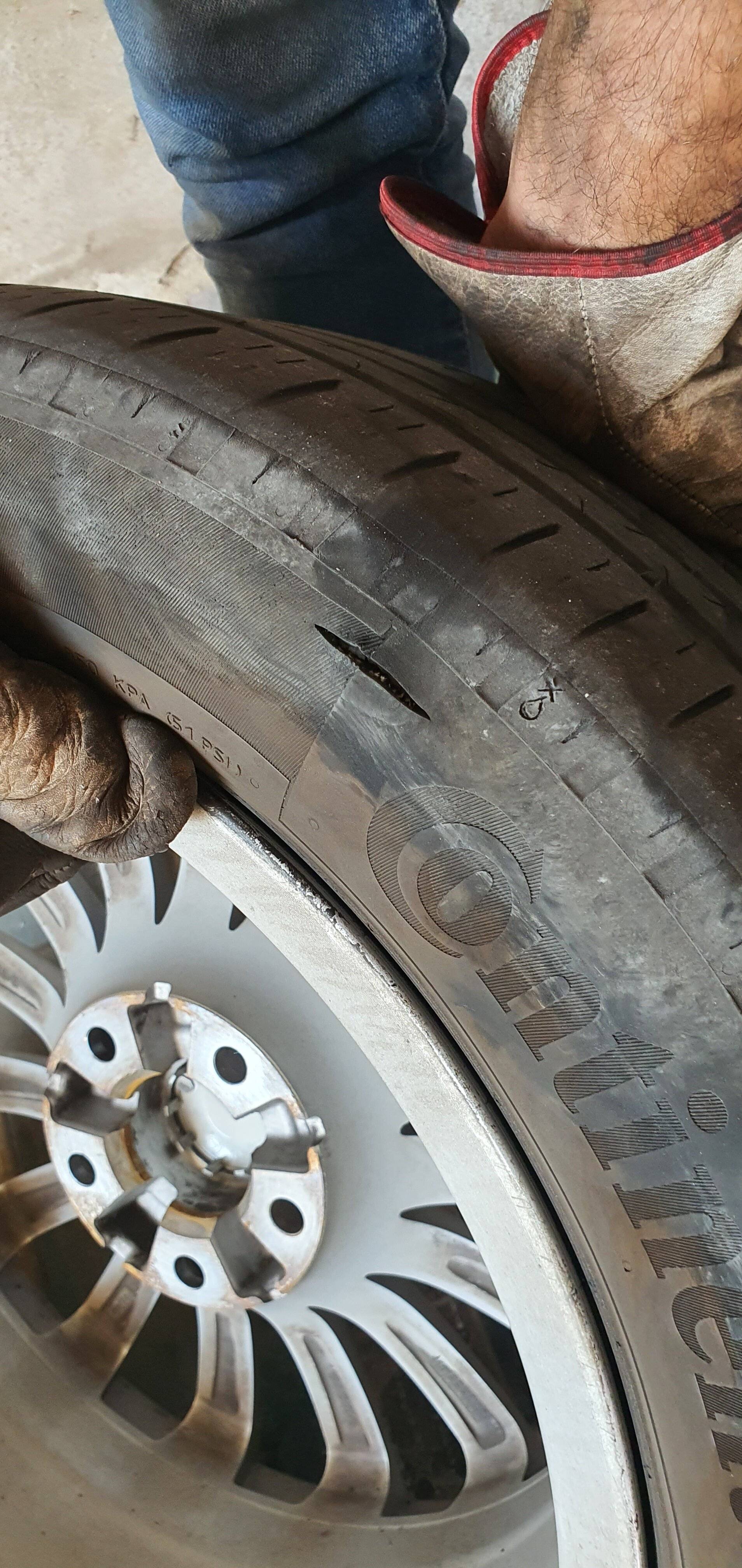

. Rientro in garage e stamattina chiamo il gommista, spiegando la situazione. Non avendo nè cric nè ruota di scorta ho aspettato a questo pomeriggio quando il gommista è venuto a casa per smontare la gomma, al che la sorpresa che potete vedere nella foto allegata, e meno male chè è scoppiata da ferma, non oso immaginare in marcia

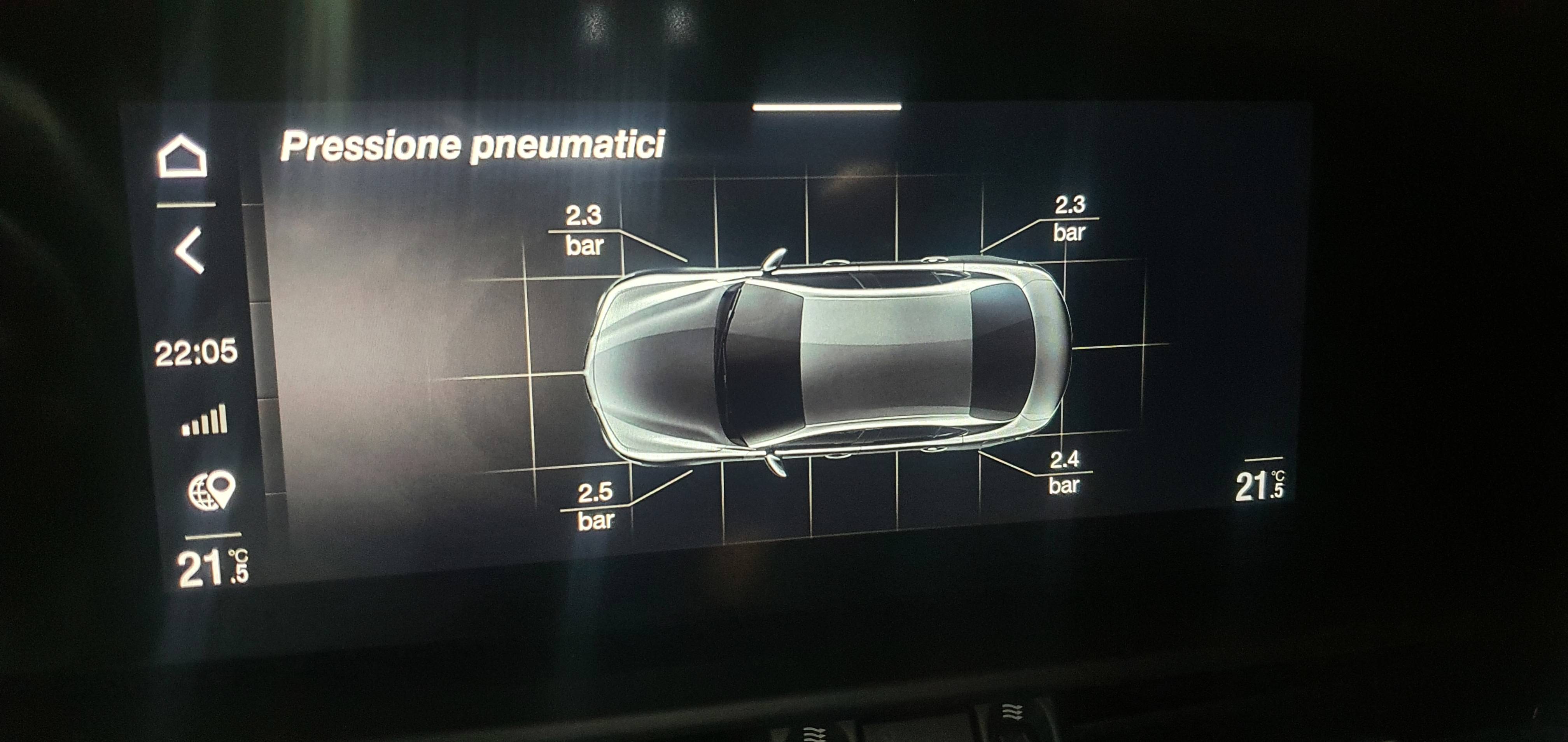

. Risultato: cambiate due gomme posteriori, per sicurezza anche l'altra (erano comuqnue vicine alla fine)! La rabbia è che il TPMS continuava a dare gomma perfettamente gonfia nonostante fosse completamente a terra, come si vede dalla foto allegata. Non riesco a capacitarmi come il TPMS abbia potuto tranquillamente ignorare una cosa del genere.
