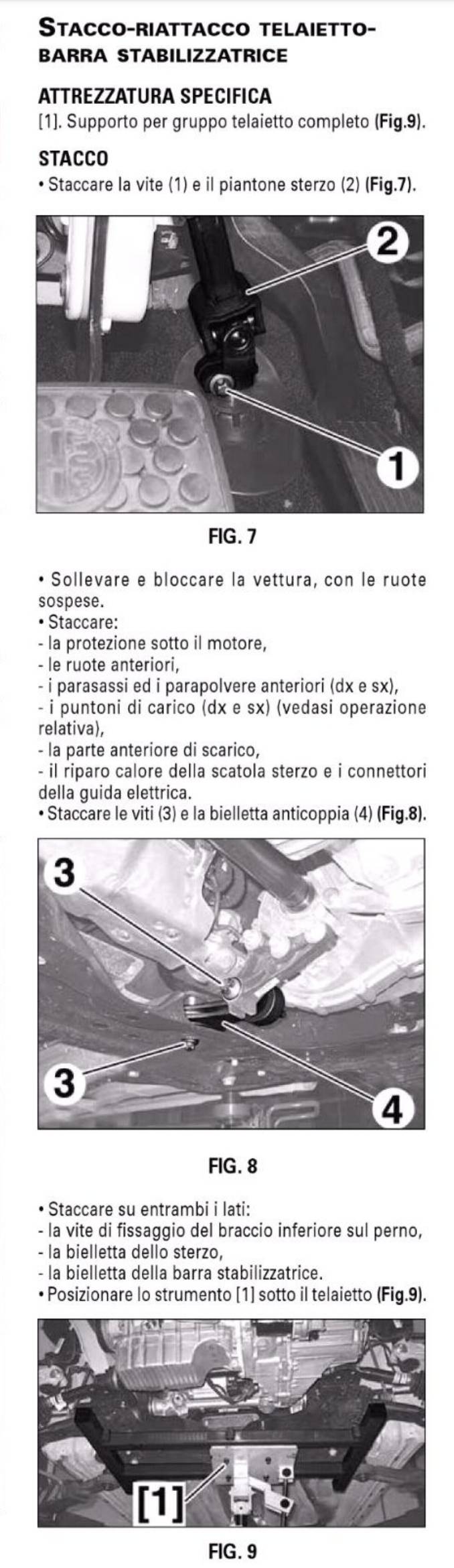

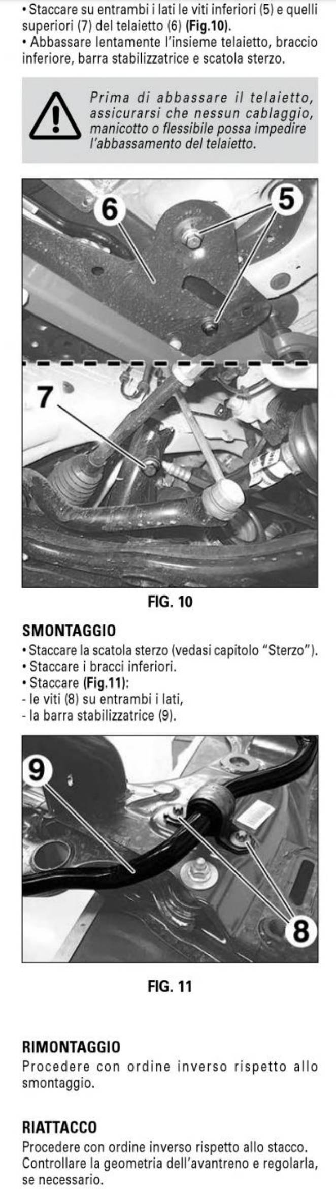

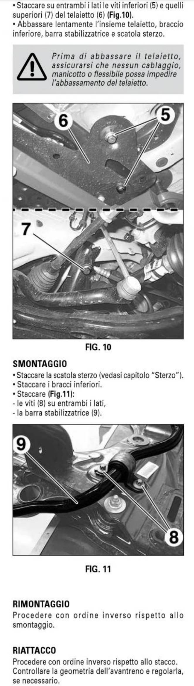

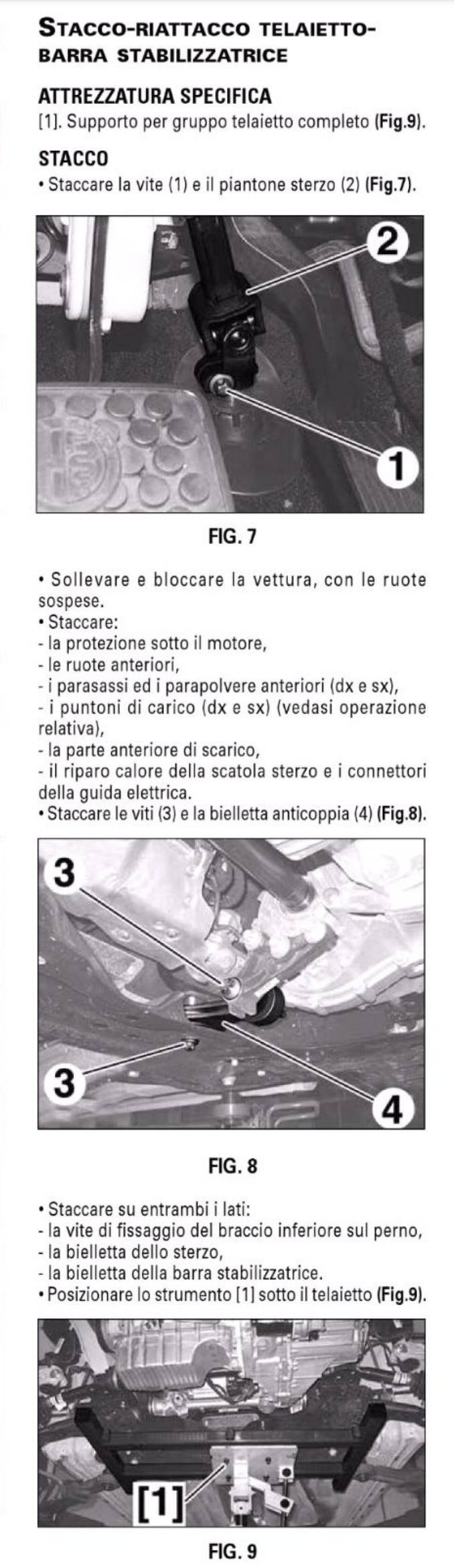

buongiorno a tutti volevo chiedere per smontare la barra stabilizztrice è necessario abbassare la culla? ho si riesce in qualche mondo ha sfilarla ? siccome voglio mettere i pawerflex sulla barra
Ti allego la procedura descritta nel manuale d'officina
