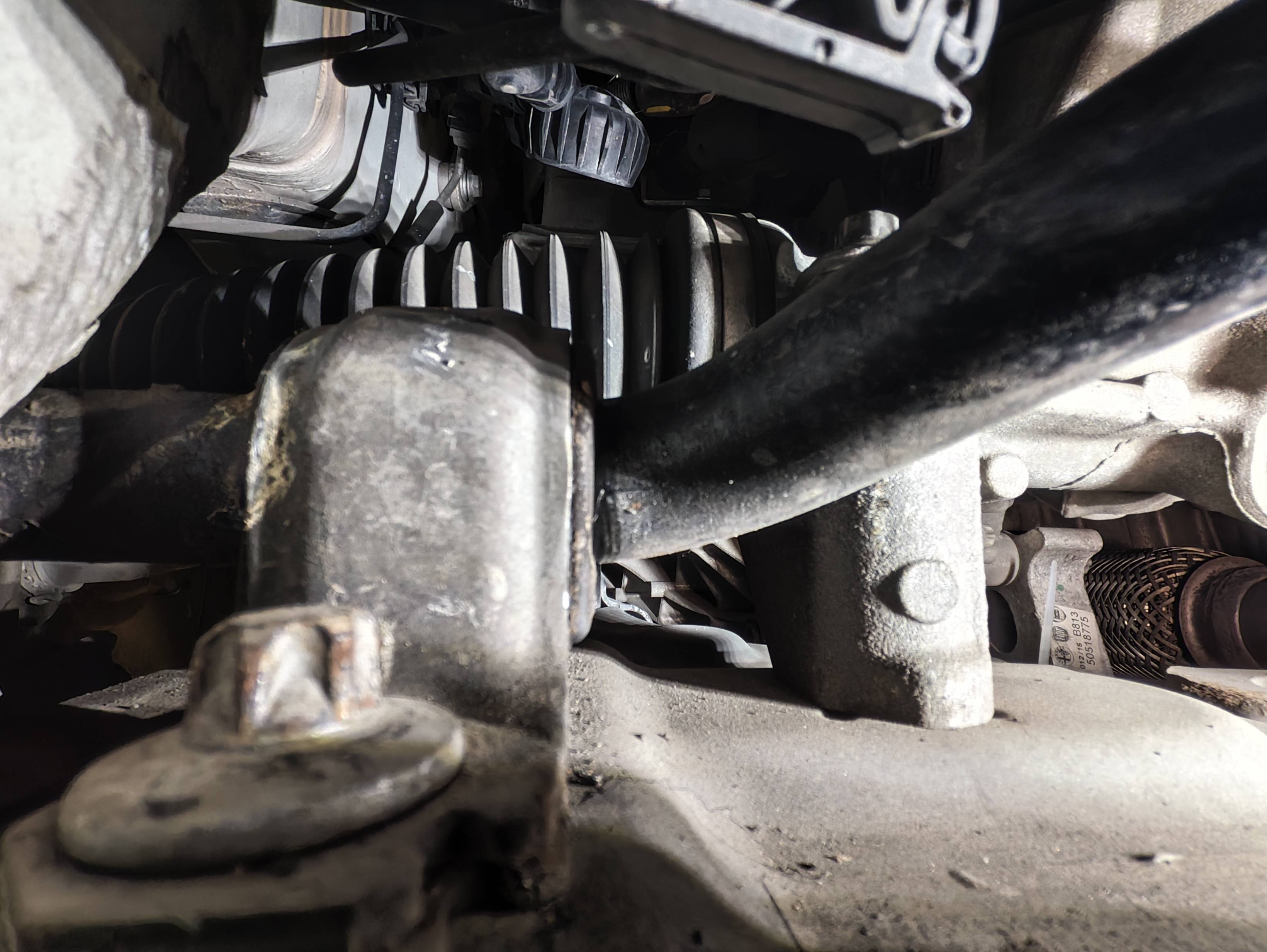

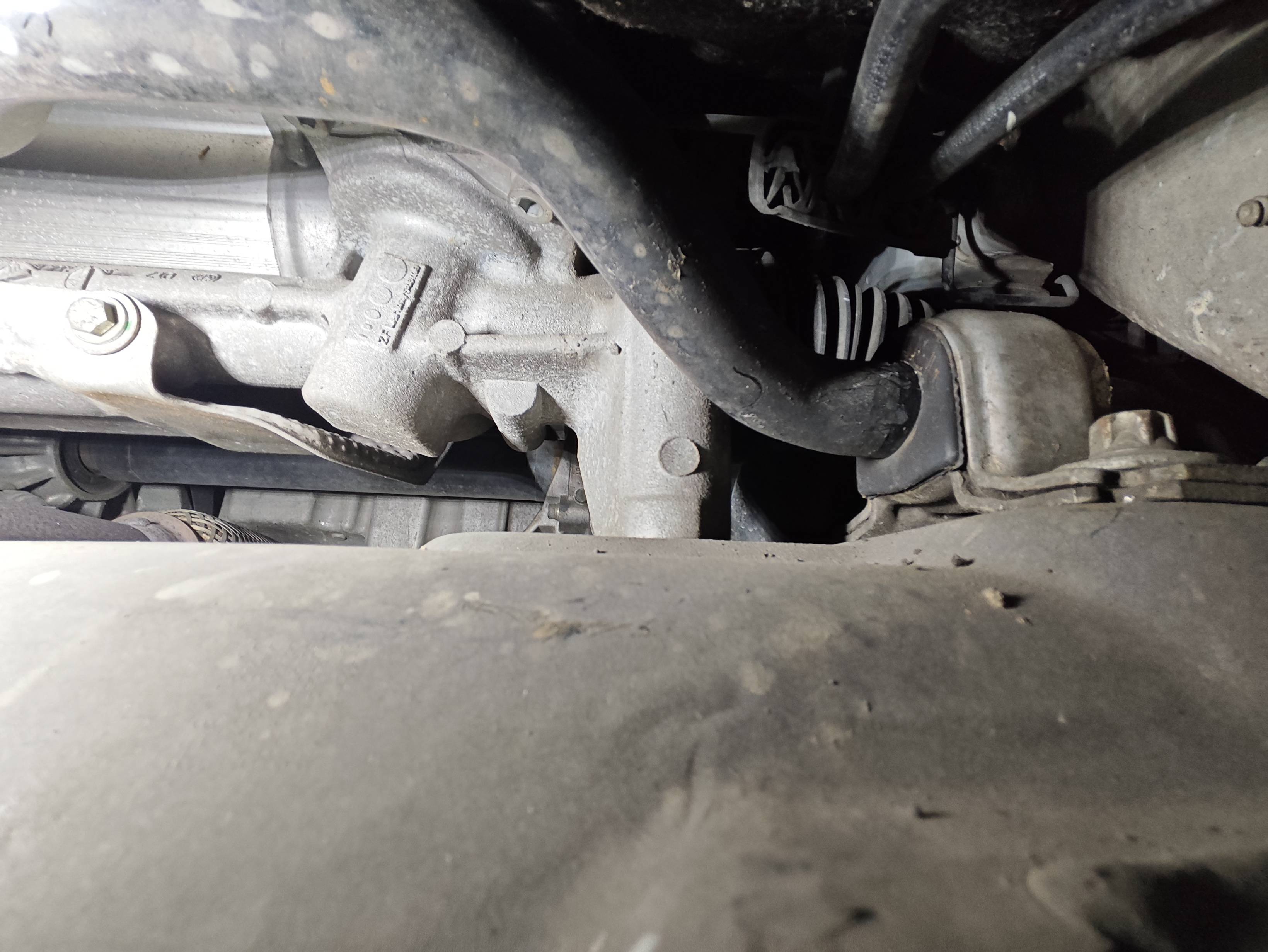

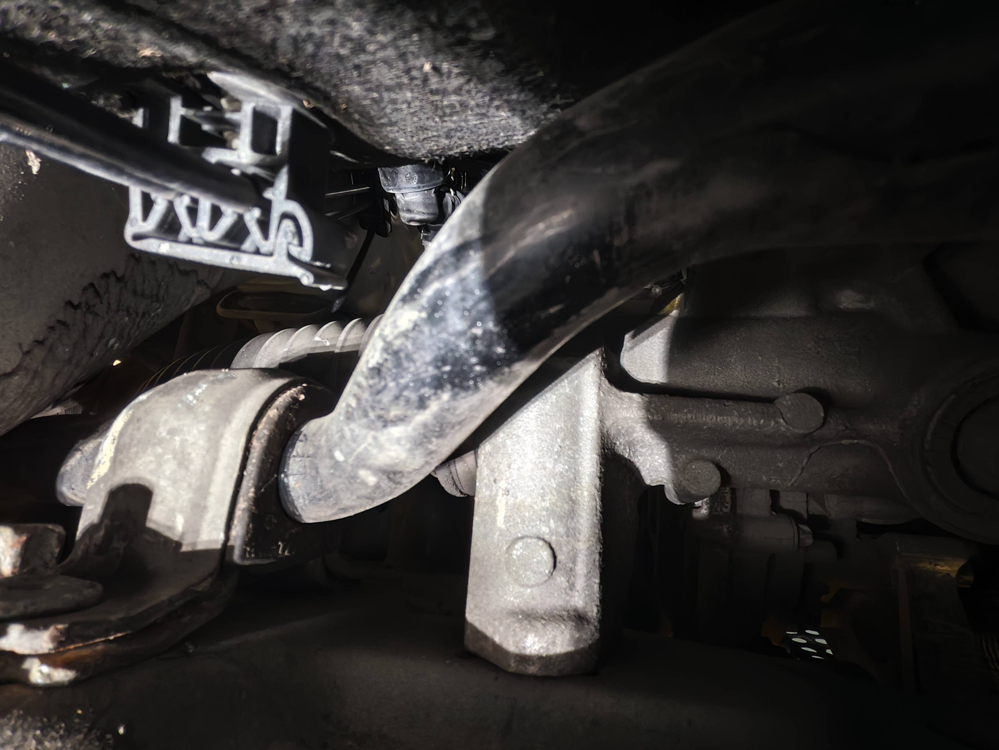

Ho anch’io lo stesso problema, infine hai risolto? Ti trovi bene ?
Buongiorno.. Un paio di anni fa ho sostituito tutto ciò che riguarda le sospensioni anteriori,e ho anche sostituito i silent block della barra stabilizzatrice..
Da quel momento( non ci ho fatto caso subito) ogni qual volta prendi un dosso(anche artificiale) un po' più alto ma anche un avvallamento a una velocità non da novantenne sento un rumore all'avantreno come se si staccasse qualcosa..
Stamane vado in officina, e mi accorgo che i silent block sono stati montati un po' n maschera approssimativa, nonostante quando sono stati smontati, sono stato fatto detto segnali per metterli agli stesso posto dei vecchi..
Allego le foto giusto da capire confrontandoli con qualcuno che li ha originali se la situazione è diversa..
In questa maniera nella parte destra, a macchina posizionata sul ponte, la barra è a qualche millimetro dal trapezio. Le foto invece riguardano la parte centrale.
Nell'era foto di vede a occhi chiusi che la distanza non è uguale del dire gommini.
Sinistra
Destra
Mi sembrano secchi, è facile che facciano rumore per questo, ma li hanno lubrificati con grasso adeguato ? Che non è il solito silicone spray...
Il problema non è che siano secchi.. è proprio che sono stati messi a membro di segugio.. basta guardare la distanza tra destra e sinistra
