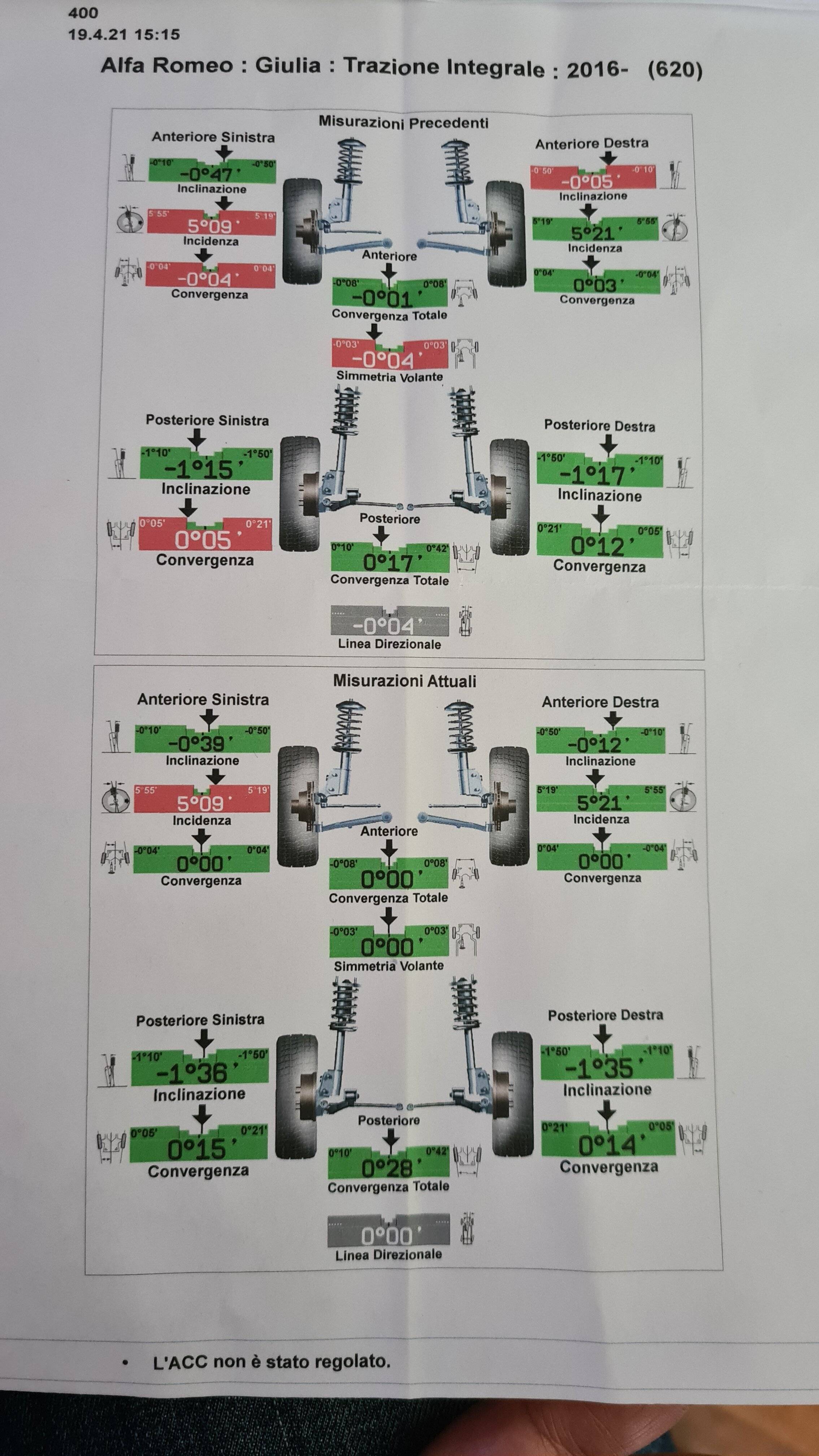

Volevo aggiornarvi sulla convergenza della mia giulia, lo faccio oggi perché nei giorni scorsi sono stato impegnato per lavoro. Lunedi scorso avevo intenzione di sistemare la faccenda, sono andato prima dal mio gommista (quello che aveva solo mosso i valori della campanatura perché non sapeva dove si regolava la convergenza), per farmi riportare la campanatura ai valori di origine, chiamo il centro che mi ha consigliato gentilmente beppe_qv, ma mi hanno detto che purtroppo avevano il banco della convergenza rotto e che fino al 3 maggio non poteva fare nulla. Ho chiamato altri gommisti ma nessuno poteva causa cambio gomme invernali/estive per almeno una decina di giorni, ma non volevo lasciare la macchina con i valori sballati. Mi sono rivolto all'officina alfa romeo del concessionario di della mia città, anche se non ho preso la giulia da loro. Mi hanno detto che loro hanno un banco di convergenza dentro, ma che si rivolgono o fanno andare i clienti anche da un altro centro gomme a Settimo torinese a una decina di km da dove abito. Chiamo subito il centro gli spiego la situazione e fortunatamente mi dice di passare nel pomeriggio che vedeva di inserirmi per controllare sta benedetta convergenza
questo è il risultato, fortunatamente ho trovato disponibilità e soprattutto sapevano dove mettere mano, non è stato precisissimo, avrei voluto che mi mettesse i valori esattamente a quelli di riferimento ma data la disponibilità a sistemarmi la macchina non sono stato pignolo per far mettere i valori precisissimi. Però ora la macchina la sento benissimo non ho nessuna sensazione come se la macchina non fosse a posto e anzi posso finalmente apprezzare la precisione di guida. È rimasta solo l'incidenza della ruota anteriore sinistra non nel range di valori, ma credo che sia trascurabile che ne pensate....?
#18
Ora è ottima, come dovrebbe essere. L'incidenza non è regolabile inoltre è trascurabile lo scostamento rispetto al valore di riferimento.
