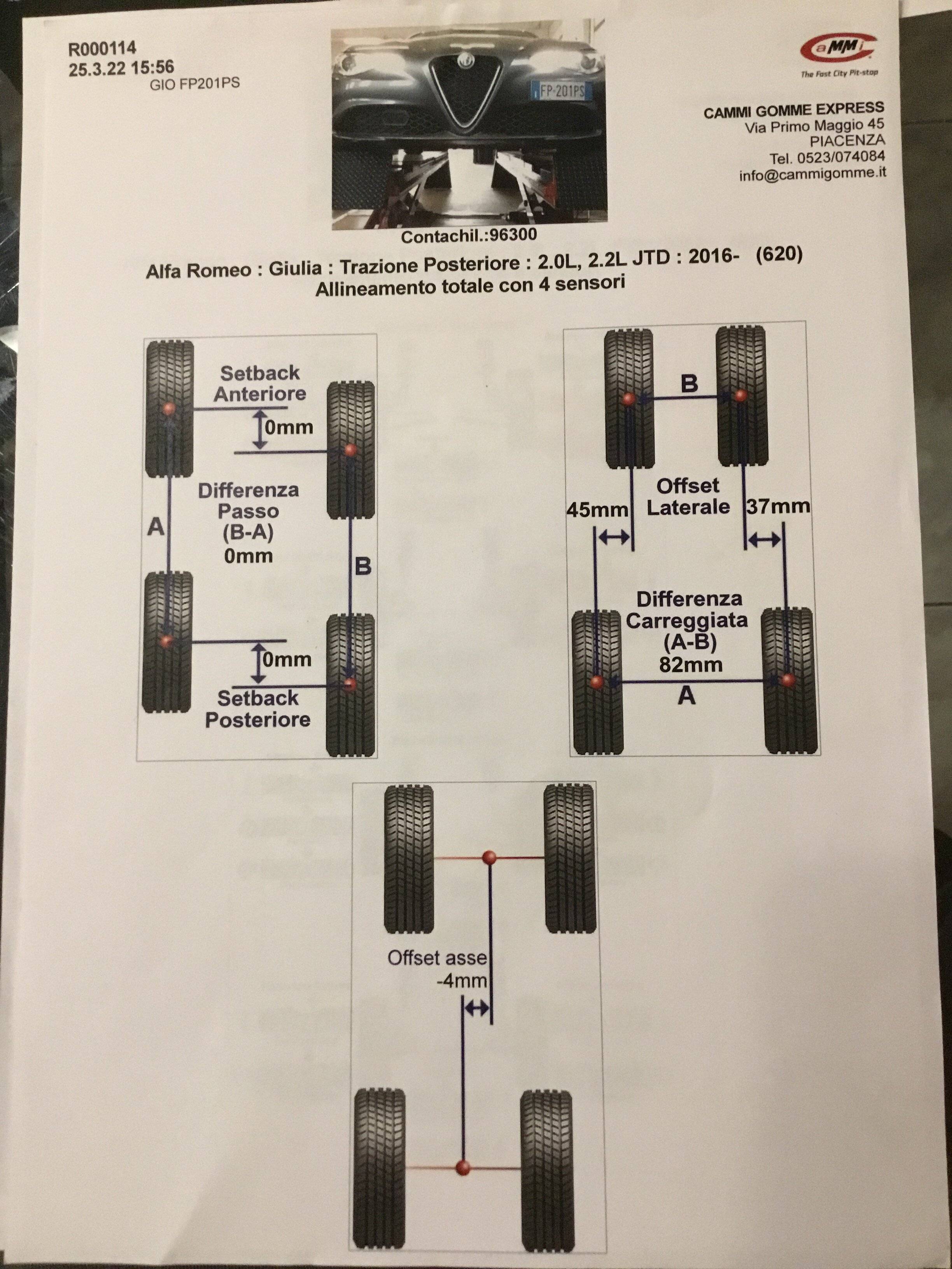

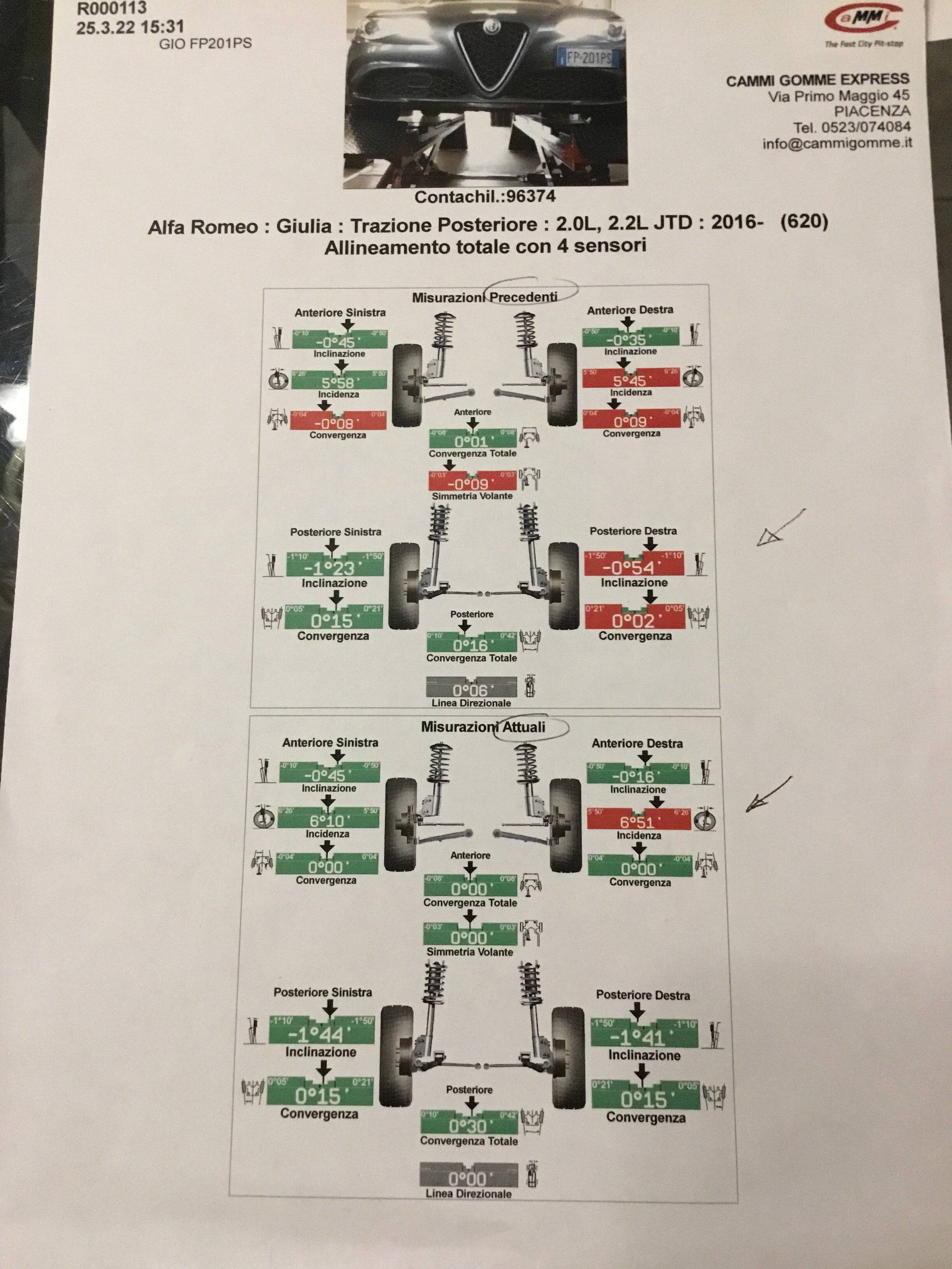

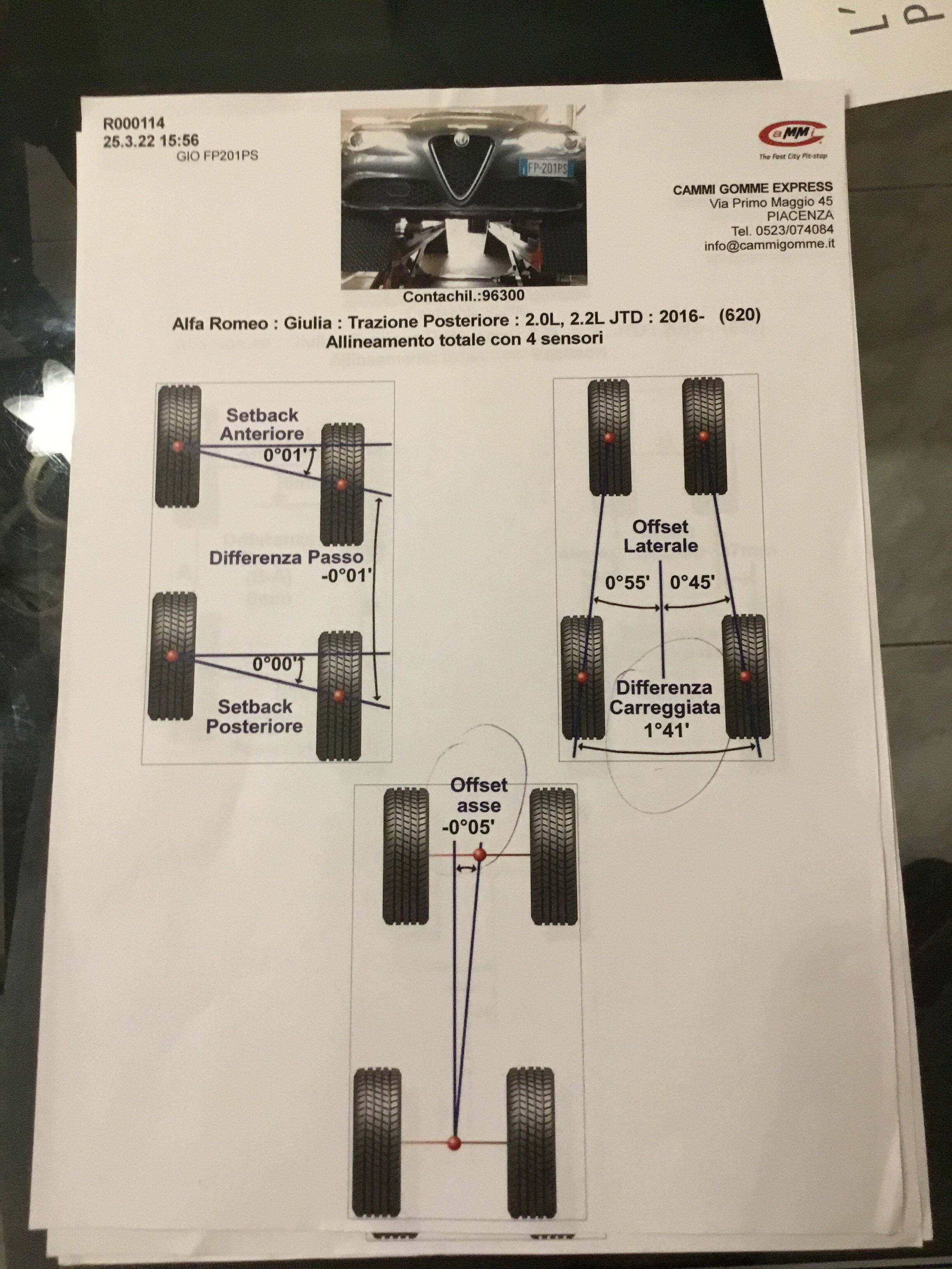

Buonasera ! finalmente Sono riuscito a trovare il tempo di andare ad acquistare le gomme nuove e farmi rifare l’assetto …. Possibile che ogni volta che vado da un nuovo gommista ho i valori sballati al retro treno ?? In ogni caso allego i valori e vi chiedo di valutare anche voi se e’ normale che l’asse posteriore (OFFSET dell’asse) sia fuori di -4MM .
inoltre ancora l’angolo di incidenza è fuori ….
COMUNQUE ADESSO L’auto va dritta e non presenta derive , MA 😂 ho il volante leggermente disossato a destra …. Non ne esco più , forse sono troppo pignolo io…. Bho.

L’angolo di incidenza è fuori anche sulla mia sugli stessi identici valori dei tuoi. Non me ne curerei più di tanto.
Circa lo sterzo purtroppo dipende molto dall’operatore che ti fa la convergenza, però se ora la vettura va dritta, direi di non pensarci troppo se riesci a farci l’abitudine e non farci più caso.

Non sono riuscito a rispondere alla domanda che mi hai fatto in PM, comunque lo faccio qui...
Se l'auto và dritta e non ha derive significa che và bene. Il volante disassato non dovrebbe essere un problema per regolarlo. Magari il gommista non ha posizionato bene il punto zero.
Inoltre devi controllare se l'usura degli pneumatici è regolare e qui servono almeno un migliaio di chilometri e se repentini spostamenti del volante a Dx e poi a Sx danno lo stesso risultato e sensazione.
