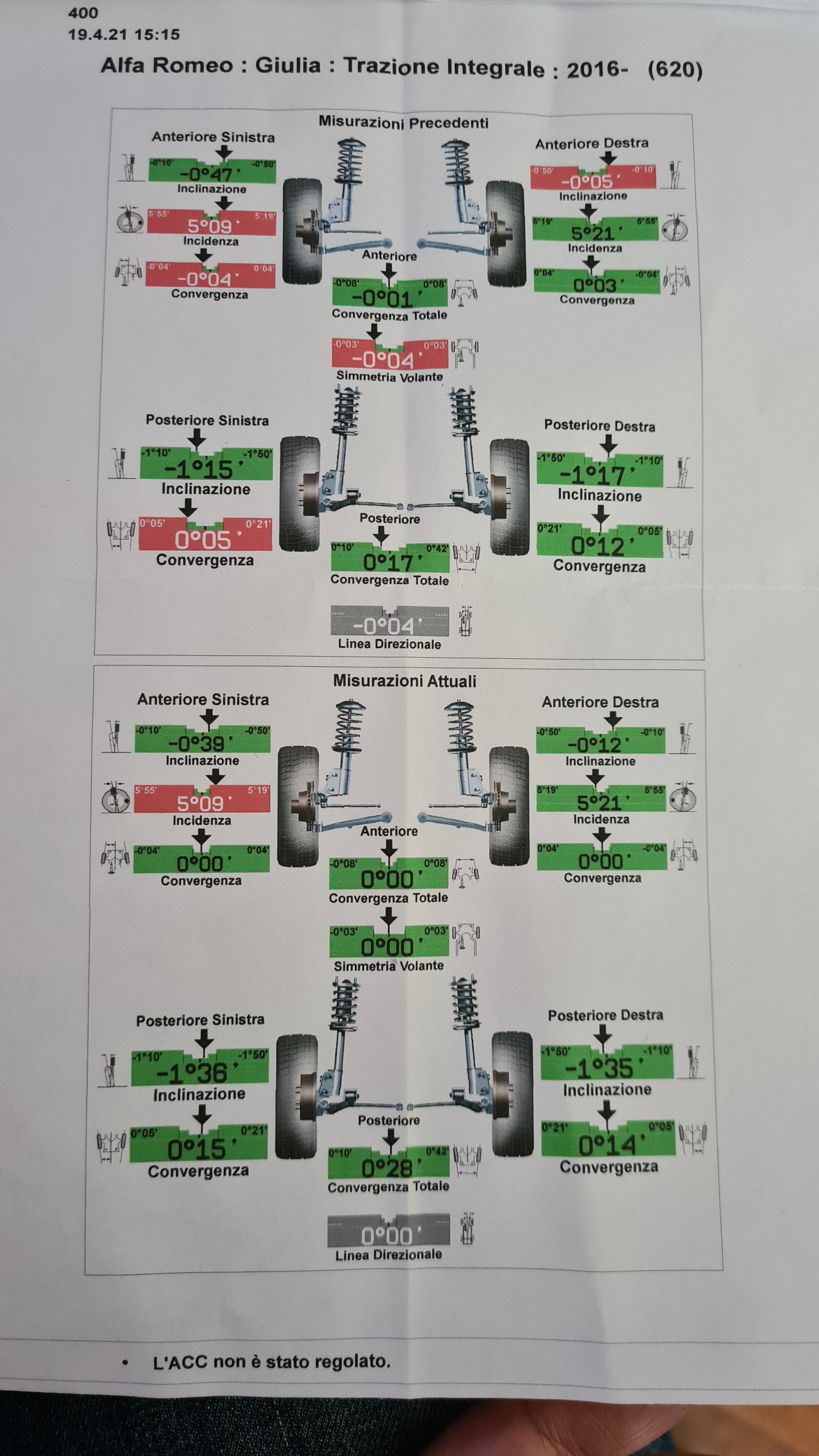

Buongiorno !
Sono nuovo del forum!!
Non ho potuto fare altro che notare come il tuo problema sia molto simile al mio !!
la differenza è che io sono di Novara e il problema di deriva a destra mi si è presentato dopo aver eseguito un lavoro di riparazione, dopo un brutto incidente che ho subito sul lato posteriore sinistro (mi ha tamponato un camion a basse velocità, in autostrada).
in pratica la mia auto deriva a destra oramai da ottobre dell'anno scorso e tutti i gommisti (ben 4 nella mia zona) affermano che il problema non è dovuto al telaio deformato mal riparato!!!.
non so più a chi rivolgermi e non mi fido di nessuno .
attualmente ho in mano 4 convergenze diverse , dove ogni gommista afferma che quello prima non capisce un c&&zo......
l'unica cosa che ho notato che non mi quadra è il fatto che ho valori di incidenza diversi sui due lati ....
allego foto !! spero in un vostro aiuto o consiglio .
Com'è possibile ?? devo andare a regalare soldi da un altro gommista secondo voi ??

Le gomme sono a posto? Hai provato ad invertire quelle di destra su quelle di sinistra?
A vedere la convergenza la macchina dovrebbe andare dritta senza problemi. L’incidenza non ha effetti sulla deriva.

Buonasera!
grazie per la domanda , comunque No.
Non ho provato a invertire le gomme .
Le ho cambiate nonostante le ruote precedenti non erano da buttare , ma avevano giusto 30000km e volevo escludere fossero le gomme la causa .
le gomme attuali sono 225 davanti e 255 al posteriore , cerchi da 18 e sono unidirezionali .

Se i pneumatici sono nuovi puoi pure evitare di perdere tempo invertendo i pneumatici dx con quelli sx.
L'unica cosa che noto è che hai la semi convergenza anteriore aperta da una ruota e chiusa dall'altra ma lo scarto rispetto al valore di riferimento è veramente minimo. La deriva è molto pronunciata?

purtroppo si , ed è decisamente fastidiosa .
proverò a far sistemare il valore di campanatura anteriore e posteriore dall'ultimo a cui mi sono rivolto . altrimenti aspetto il cambio gomme estivo e acquisto un treno di gomme nuovo (che non ho ) .
la mia paura è che ci sia il telaio fuori dima , ma tutti mi smentiscono ....mha

Con il telaio fuori dima non avresti quei valori di convergenza ed allineamento tra anteriore e posteriore. Lo escludo anche io.

c'è una novità!!
ho misurato partendo da un punto fisso , l'altezza della carrozzeria rispetto al cerchio , con un metro .
misurando i 4 lati , ovviamente posizionando diversamente l'auto sul piazzale di casa mia , ho constatato che la sospensione destra frontale è più bassa di 1 cm... e non so perché .
