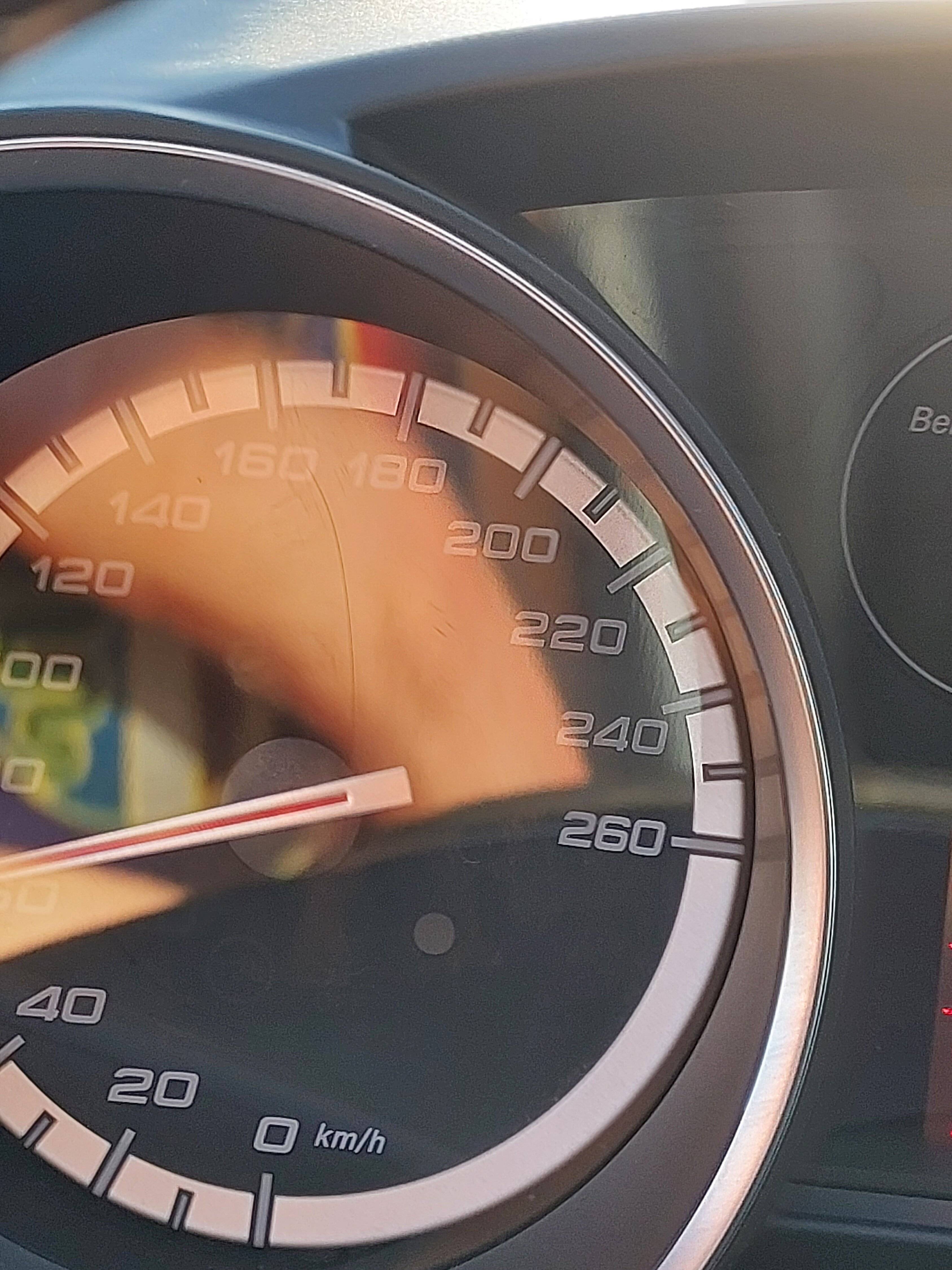

Ecco il graffio
Reactions: Alex E444R
Puoi provare col polish, ma è già una soluzione aggressiva ...
Cavoli, questo è un graffio vero e proprio. So che esistono polish appositi per quella plastica trasparente, ma servirebbe una lucidatrice rotorbitale piccolina (esiste eh) che io ho visto usare ai detailer.
Se ne hai uno in zona, contattalo. Sennò visto che sei zona Pavia, te ne posso consigliare uno in zona Asti in privato ;)
Ciao!
Purtroppo e' un tipo di plastica che FCA aveva usato per questo display veramente di scarsa qualita'...
Questo puo' risolvere il tuo problema.
Certo e' che se il plexglass fosse smontato sarebbe l'ideale per poterlo lucidsre ma e' una avventura smontarlo dal cruscotto perche' tutto ad incastra e si rischia forte di rompere qualche gancio..
Quindi armati di pazienza ed applica poco alla volta il prodotto sul segno. Magari non e' detto che lo eliminerai a l100% ma sicuramente lo attenui e non di poco..
Buon Lavoro
