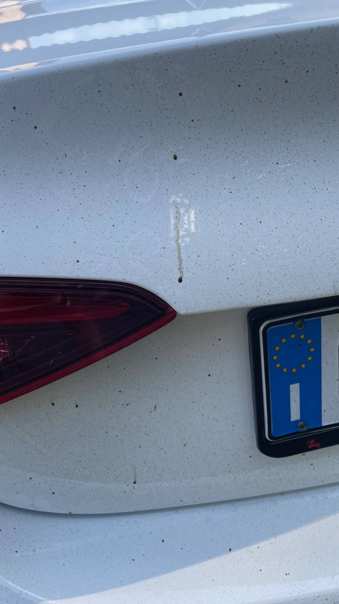

Buongiorno a tutti, mi scuso nel caso l'argomento fosse già stato trattato; questa notte durante il rientro a casa in autostrada mi si è accesa la spia LIVELLO OLIO MOTORE BASSO, senza altra segnalazione. Ero a 30 km da casa ed essendo le 2 di notte non mi sono fermato (non c'erano autogrill in prossimità). A casa ho trovato il posteriore della macchina pieno di schizzi d'olio e dove la parcheggio c'erano due macchie, sempre di olio, che erano già presenti prima di partire. Anche adesso dopo 6 ore mi da livello bassissimo. MI sembra molto strana questa perdita così elevata

Allego foto del posteriore

Guarda in zona filtro olio se per caso il gommino è stato pizzicato può succedere che dopo un po’ perde o magari non è fissato bene e nel tempo si allenta.. le variabili sono tante ma capita che avendo messo mano dopo un po’ esce un problema specialmente se può esserci stato un errore dì montaggio

Ho guardato sotto la macchina e c'è olio ovunque, dal motore lungo tutto il tubo di scarico, fino all'asse posteriore
