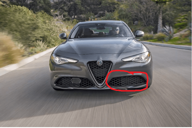

Buon giorno, sapete dirmi se e' difficile smontare la griglia ? Bisogna rimuovere il paraurti?

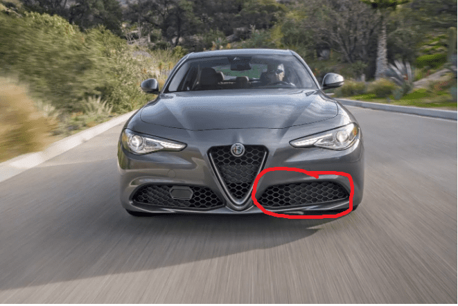

Buon giorno, sapete dirmi se e' difficile smontare la griglia ? Bisogna rimuovere il paraurti?Visualizza allegato 203678
Ti confermo che bisogna togliere il paraurti perché ha degli incastri interni. Volevo sostituirla perché ho preso qualcosa e è leggermente segnata in un angolo ma il carrozziere ha provato ma poi ha desistito .La cambierò se si rovina di più per qualche motivo.
Premetto di non aver fatto le operazioni che seguono, ma me lo ero fatto spiegare per smontare il paraurti:
Si inizia dalle viti che si vedono aprendo il cofano poi quelle dai passaruota destro e sinistro,poi le viti sotto il paraurti. Una volta tolte tutte le viti si inizia a tirare piano piano perché il paraurti ha molti incastri che lo tengono, magari utilizzando delle leve in teflon per non rovinare le plastiche.

Gli incastri li trovi nei laterali di solito
