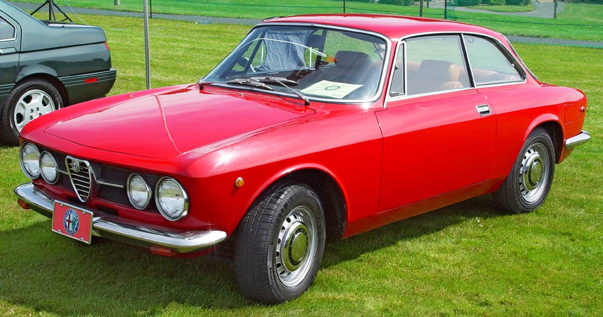

GT Junior Restomod - da dove partire?
Io proporrei, il mio sogno, una GTV2.5V6
Reactions: kormrider
L'ho chiamata così semplicemente perché la gt 2000 veloce è stata prodotta sotto Bertone

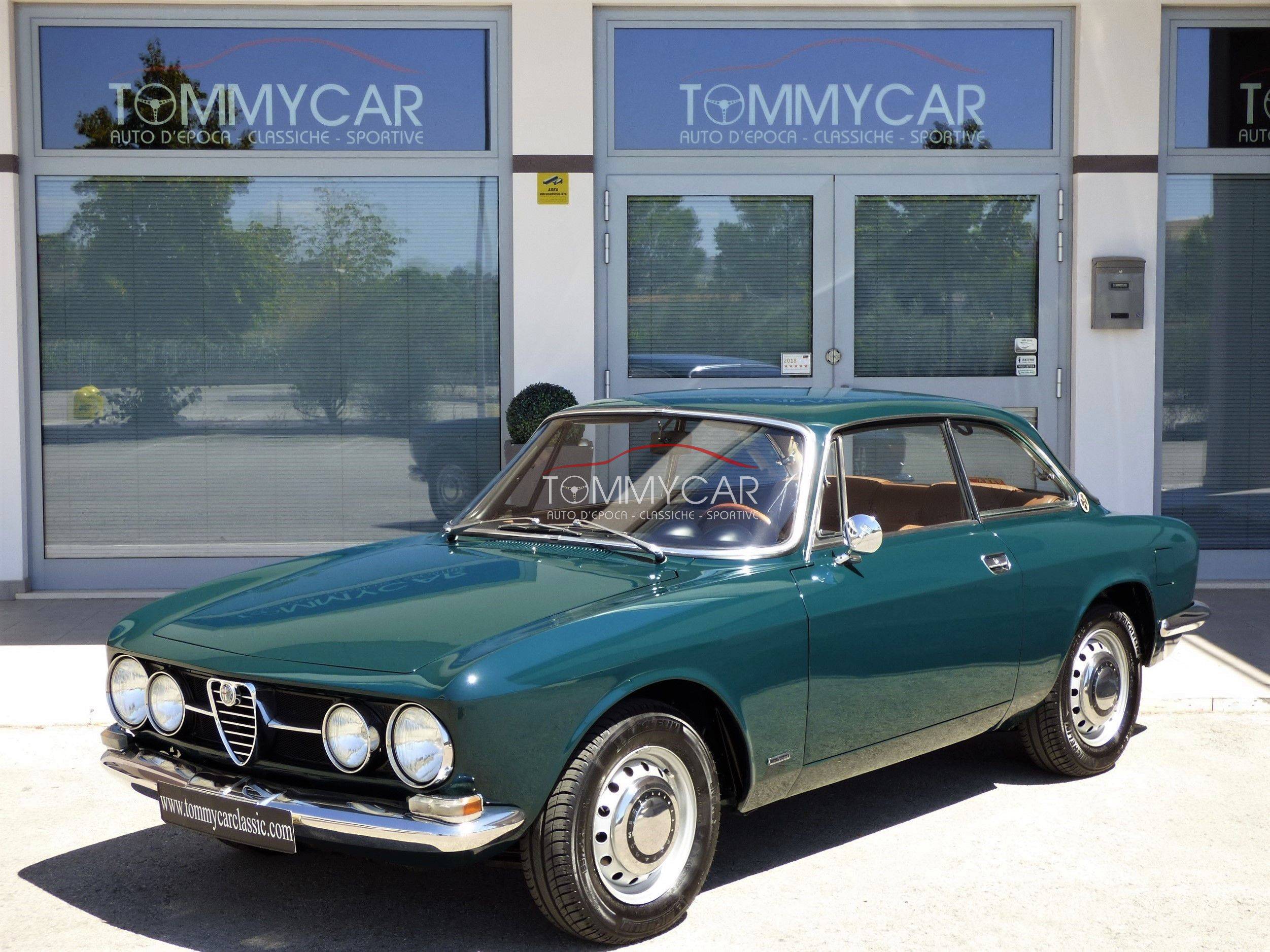

Ciao RiccardoG la tua idea è ammirevole e mi sono messo a cercare qualcosa, tu sei lombardo è ho trovato questo esemplare a 35.000€. Se puoi permettertelo facci un pensierino
Beh, molto molto bella, grazie per la segnalazione. Di fatto anche loro come Balduzzi sono in zona e potrei andarci a fare 2 chiacchere :)
