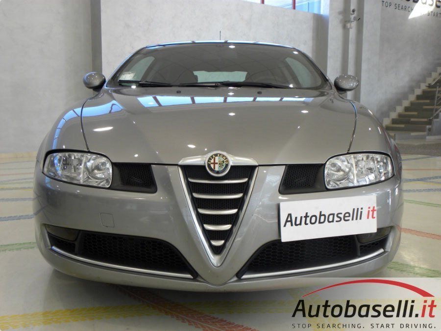

Ciao ragazzi, secondo me i fari della Alfa GT sono belli così come sono. Semmai alla macchina sarebbe bastato un lieve restyling ed una potente iniezione di tecnologia Alfa (vedi DNA...) per poter continuare ad essere competitiva. Io mi sono fatto prendere la mano con Photoshop ed ho modificato così il frontale della GT: come vedete è una modifica molto leggera e fattibilissima che riguarda il cofano, le prese d'aria ai lati dello scudetto ed il parafango laterale più appuntito in basso. Che ne pensate? Ho inserito la foto prima e dopo l'intervento dscf0141d.jpgdscf0141d2.jpg

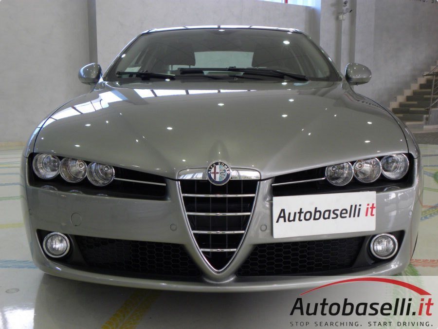

domenica al myspecialcar di Rimini ne ho viste un paio con fanali modificati... una montava gli stessi del 159 con cofano e griglie modificate... un'altra invece al posto di avere i sei fari ne aveva 4: 2 per lato e nn mi pareva avesse modifiche alla carrozzeria... peccato nn aver fatto le foto!

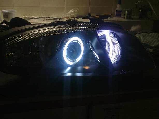

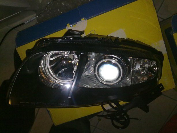

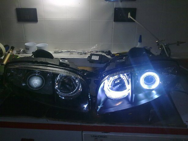

Salve, io una modifica meno costosa ma più complicata la sto per adottare :P Ho trovato anche su e-bay una coppia di lenticolari bi-xenon con anello angel-eye incorporato. Niente di difficile da collegare dato che questa lente è ad incastro dove viene messa la lampada anabbagliante. Il problema sta nello smontare ed aprire i fari originali xD bisogna fare molta attenzione per scollarli e riattaccarli senza fare danni. Ma ho visto qualcuno che ci è riuscito. risultato :
