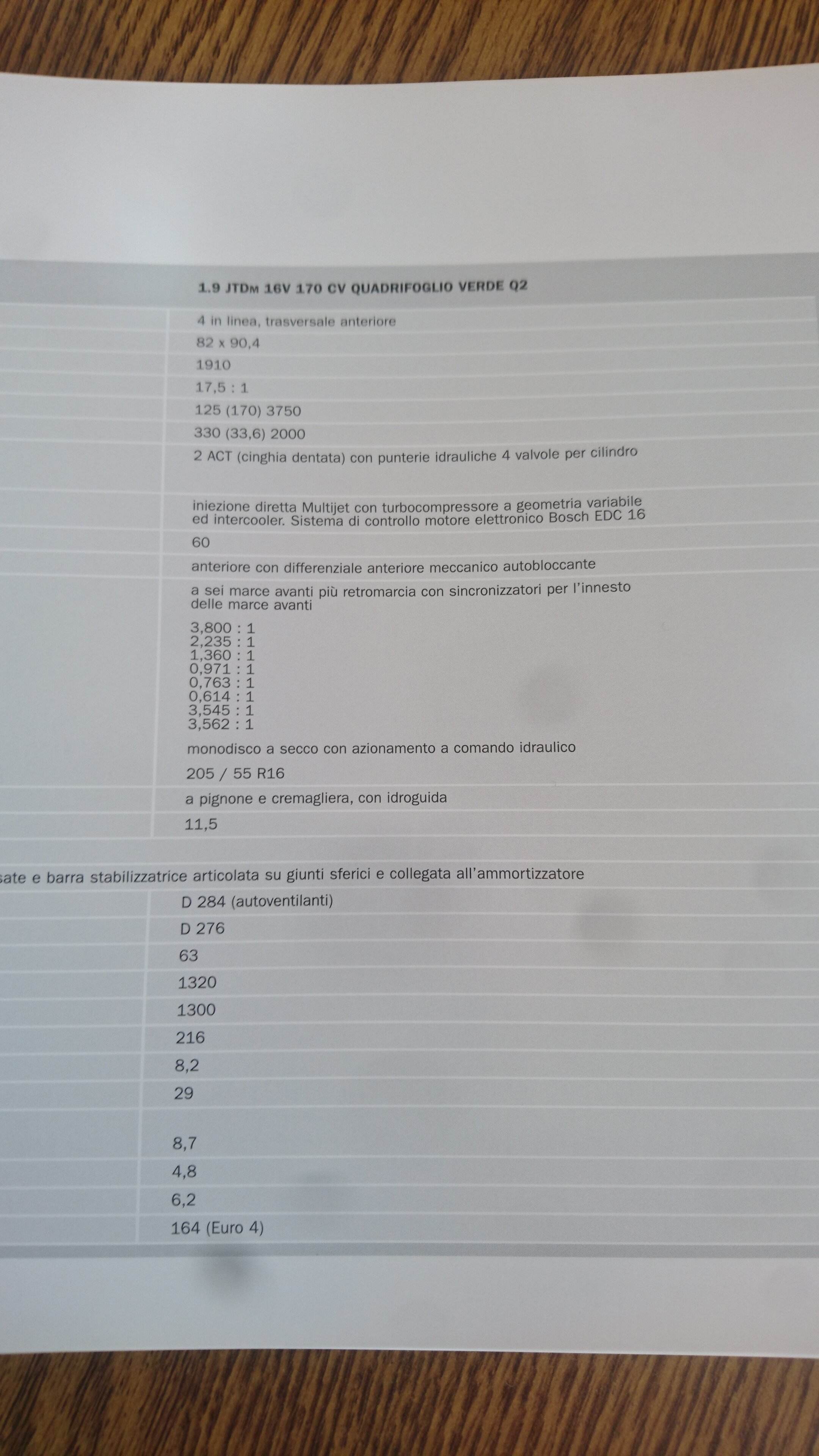

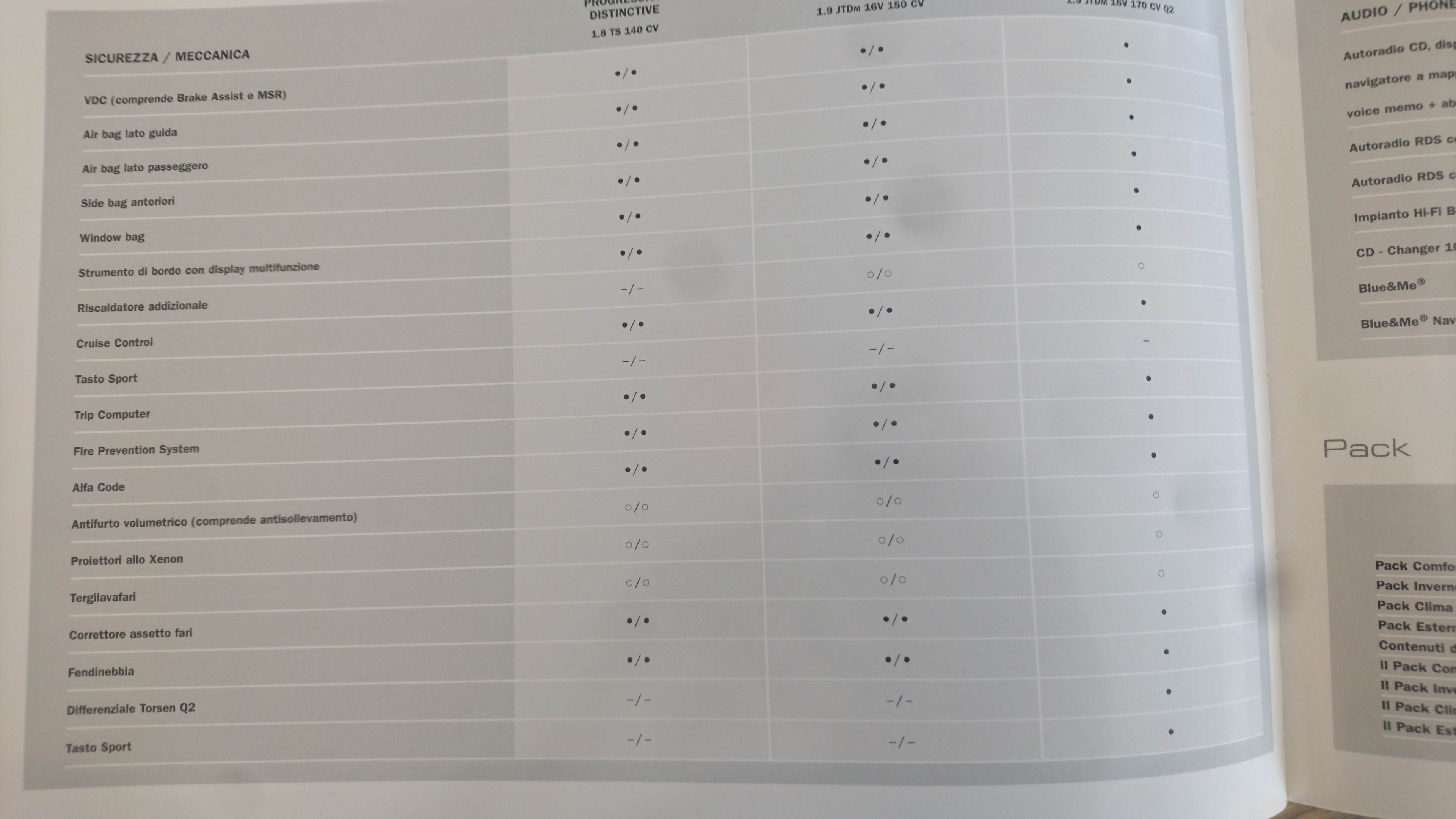

Benvenuto! Bella gatta da pelare. Credo che la tua GT non sia nemmeno una QV. Se ricordo bene non è mai esistita la GT QV
Grazie del benvenuto! Eh lo so che è un bel pasticcio. Riguardo a questo modello se ne è parlato davvero poco se realmente esista o meno ed ammetto che sia strano il quadrifoglio su un diesel, pare un po' mistico (senza discriminazione ma per via dell'elevato rapporto di compressione è più efficiente del benzina perciò a parte il numero di giri ed il rombo, i diesel moderni quanto a prestazioni non sono male specie nella coppia ovviamente soffocati dalle normative sull'inquinamento che girano bandiera in base ai mercati). Sul libretto di garanzia emesso da Fiat alla dicitura di: Mod. den . commerciale c'è scritto ALFA GT 1.9 JTDM 170CV QU. Sul libretto di circolazione risulta 125KW / 170cv e sulla plancia centrale ha il tastino rosso SPORT. Dovrebbe avere anche il differenziale Q2. Altro non ci ho capito o non sono riuscito a sapere. se qualcuno ha altre informazioni e magari anche i codici di cui parlavo in apertura.

Quando comprai nel 2008 il Gt 150 black line per mio figlio in concessionaria era esposto il modello nuovo Q2 con 170 cv
però non ti so dire cosa potrebbe essere di diverso sui codici motore :eek::eek:
