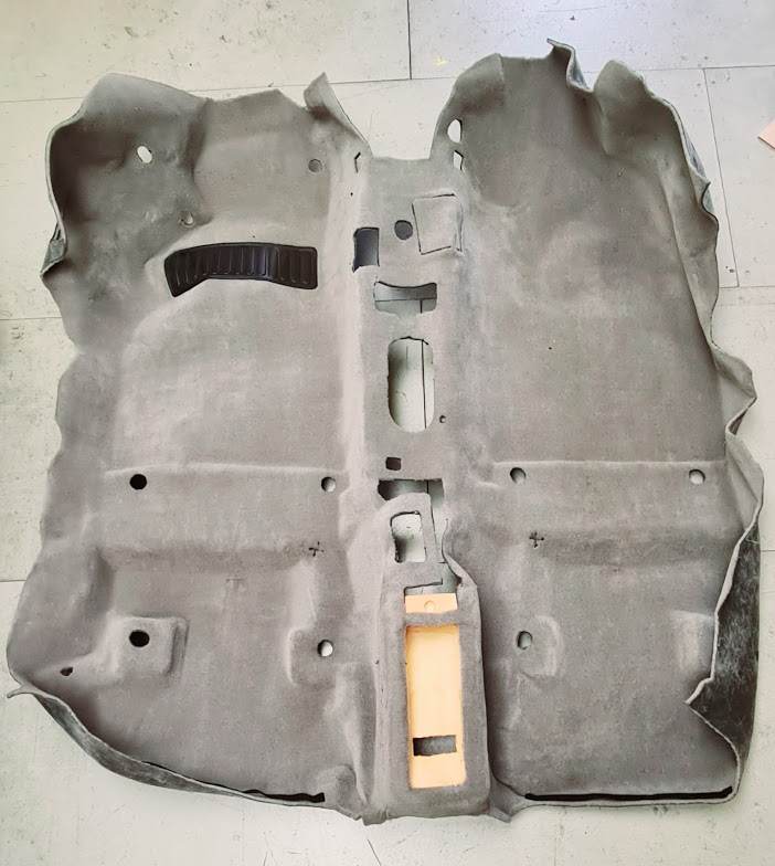

E qui veniamo al topic della discussione: dopo mesi di ricerche ho trovato il tappeto che vedete in allegato in Inghilterra che sembrerebbe faccia proprio al caso mio (stesso colore, guida a sx :D), ma il venditore lo dichiara "compatibile con spider e GTV". Dietro mia richiesta ha verificato sul catalogo ePER e non sembra il part number sia compatibile con il mio numero di telaio, ma neanche con le varianti spider... quindi non è compatibile con niente :)))
PEr caso qualcuno che ha sositutito la moquette sa dirmi se effettivamente ci siano differenze sostanziali di forma e dimensioni o se i vari part number sono semplicemente accoppiati con gli allestimenti (lusso, elegante, cup etc) e gli anni?
Sono a conoscenza di differenze nella parte centrale del tappeto tra prima e seconda/terza serie, ma quello della foto NON mi sembra essere quello della prima serie...
Spero in un aiuto che mi dia coraggio a fare il salto nel buio :)) o a stornare l'articolo a ragion veduta :(

Ciao strano però che un venditore dall'Inghilterra venda un tappeto con guida a sinistra... Dalle foto sembra l'originale gtv 916... Che non sia invertita la foto...
Eh, da me non c'è tinta che regga... in alcuni punti manca proprio la moquette, si vedono i fili sotto.. in u punto c'è anche un bel buco 10x20... :(.
Comunque il tuo vecchio post mi è stato utile: guardando le foto (e altre foto in internet), ho capito quale è la differenza tra le due varianti: la moquette spider dietro è più corta.
È anche logico, mancano i sedili posteriori, ma senza le immagini non ci sarei arrivato mai.. quindi grazie!:)
PS: e quindi il tappeto del fornitore UK non va bene

Ciao!
Hai ragione, non è quello giusto.
Ho telefonato e mi hanno dato il seguente PN113320660. Quindi è spider. Sfogliando il catalogo eper mi pare di capire che la moquette per il GTV abbia il *21* al posto del 20...

Esatto Fede, ci sono state modifiche agli attacchi e al passaggio dei cavi come puoi anche vedere da Eper.
Si il tuo codice dovrebbe essere proprio 113321660 per il colore grigio.;)

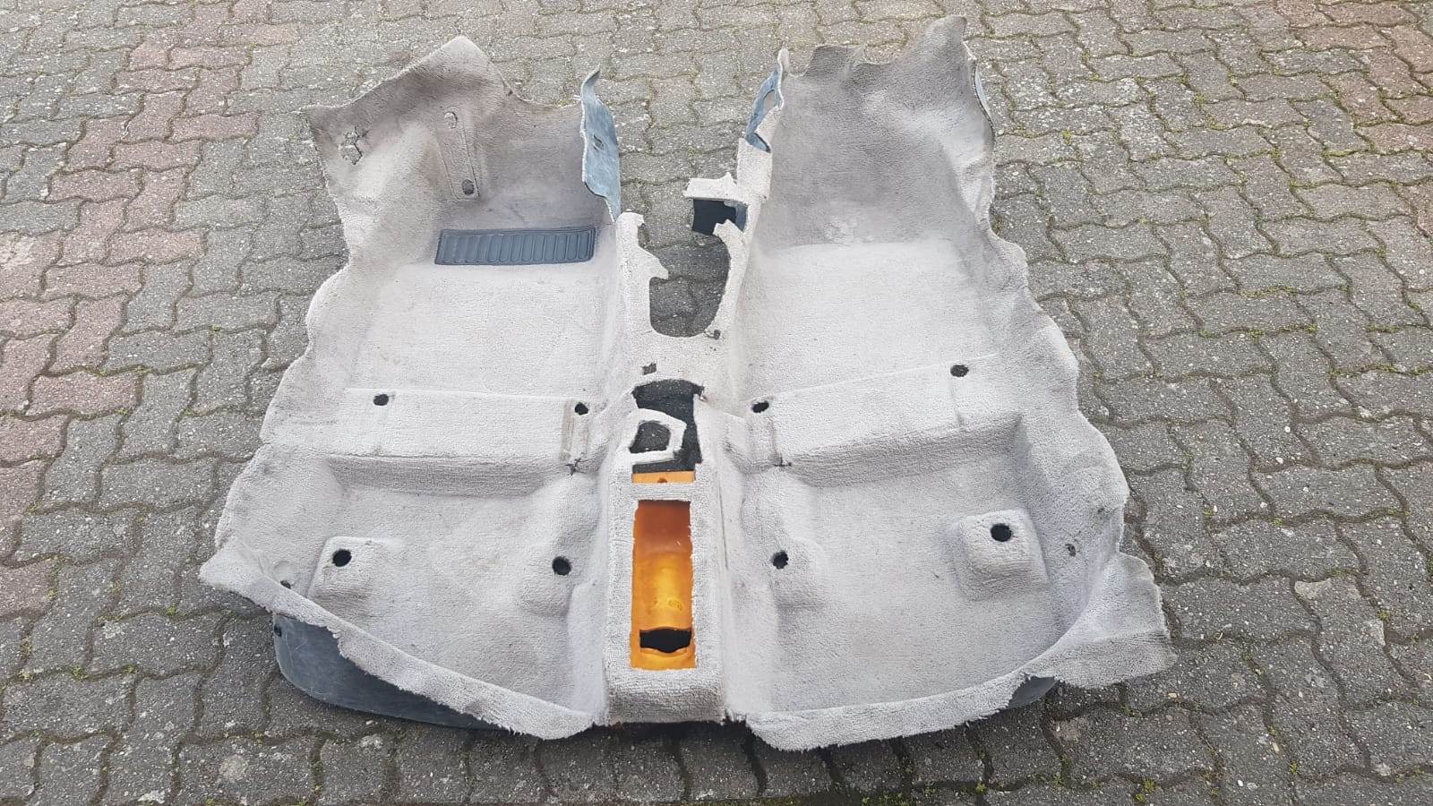

Tappeto trovato ed arrivato! Non è nuovo ma in buone condizioni...vedere foto (ancora da pulire)
Se dovesse servire a qualcuno posso offrirmi da intermediario per la traduzione. Il venditore di nome fa Thorsten Runge, sta al nord della Germania e sembra avere molte parti a disposizione. All'inizio ero fortemente scettico, è un po caotico come venditore, ma alla fine l'acquisto è andato più che a buon fine!

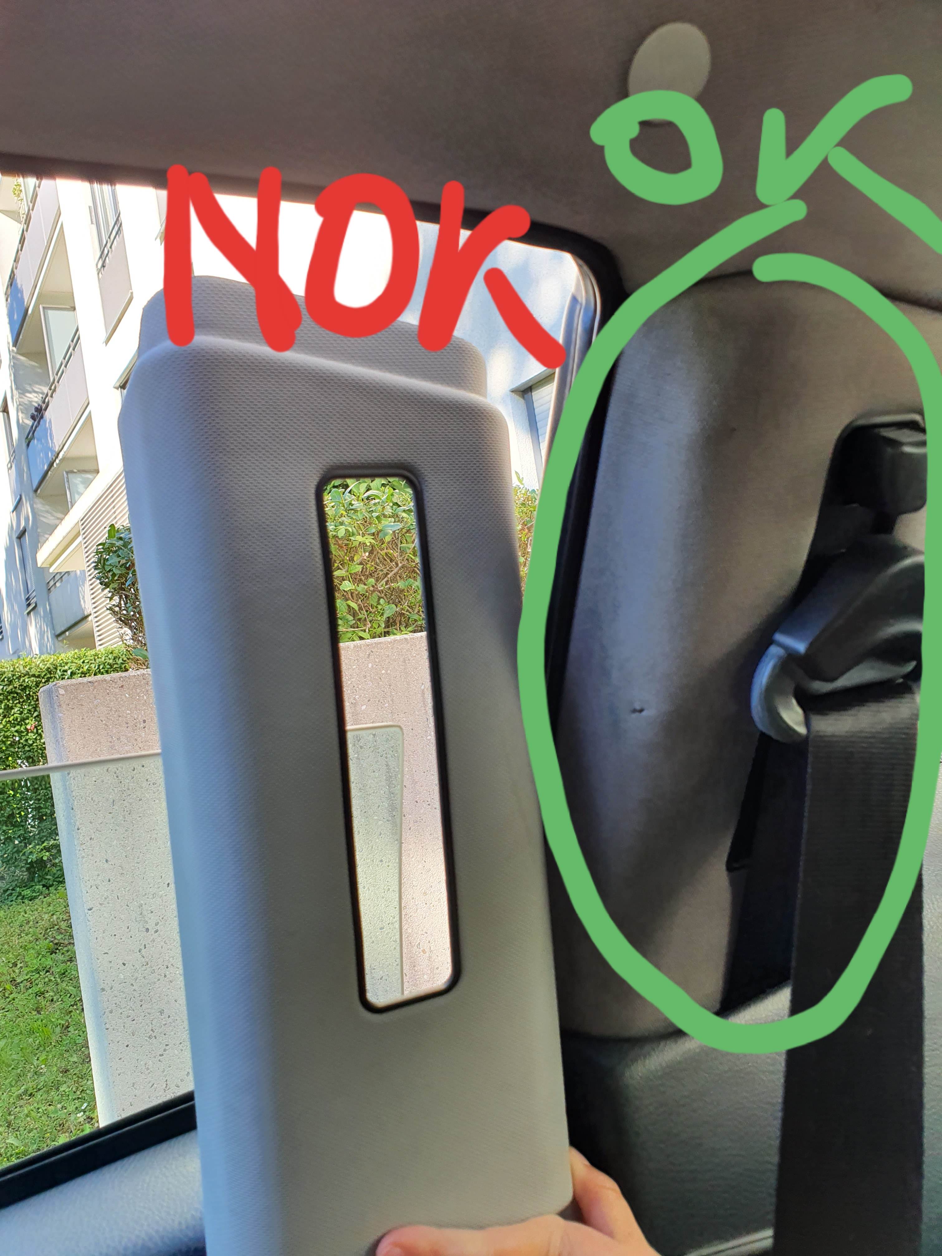

Altra richiesta: qualcuno sa il part number dei copri montanti in tessuto (non in plastica). Vedere cerchiato verde in foto sotto.
Non so neanche se sono originali così o furono rifatti dal precedente proprietario...
