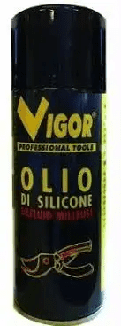

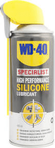

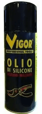

Per lubrificare la guarnizioni va bene qualsiasi olio di silicone, per esempio

Si ma perché uno deve usare il silicone su un'auto nuova....????

Per esperienza personale ho provato anch'io a mettere il silicone prima della sostituzione, ma il problema si è ripresentato dopo due settimane circa!!! Spero tu sia più fortunato....

Perché le proteggi comunque. Io lo farei a prescindere
Il silicone le rovina alla lunga ..... alla mia auto .... 6 anni mai messo nulla ..... solo ora dopo 6 anni e più di 100 Mila km Inizia a sentirsi qualcosa .... irrisorio infatti non metto ancora nulla ....
