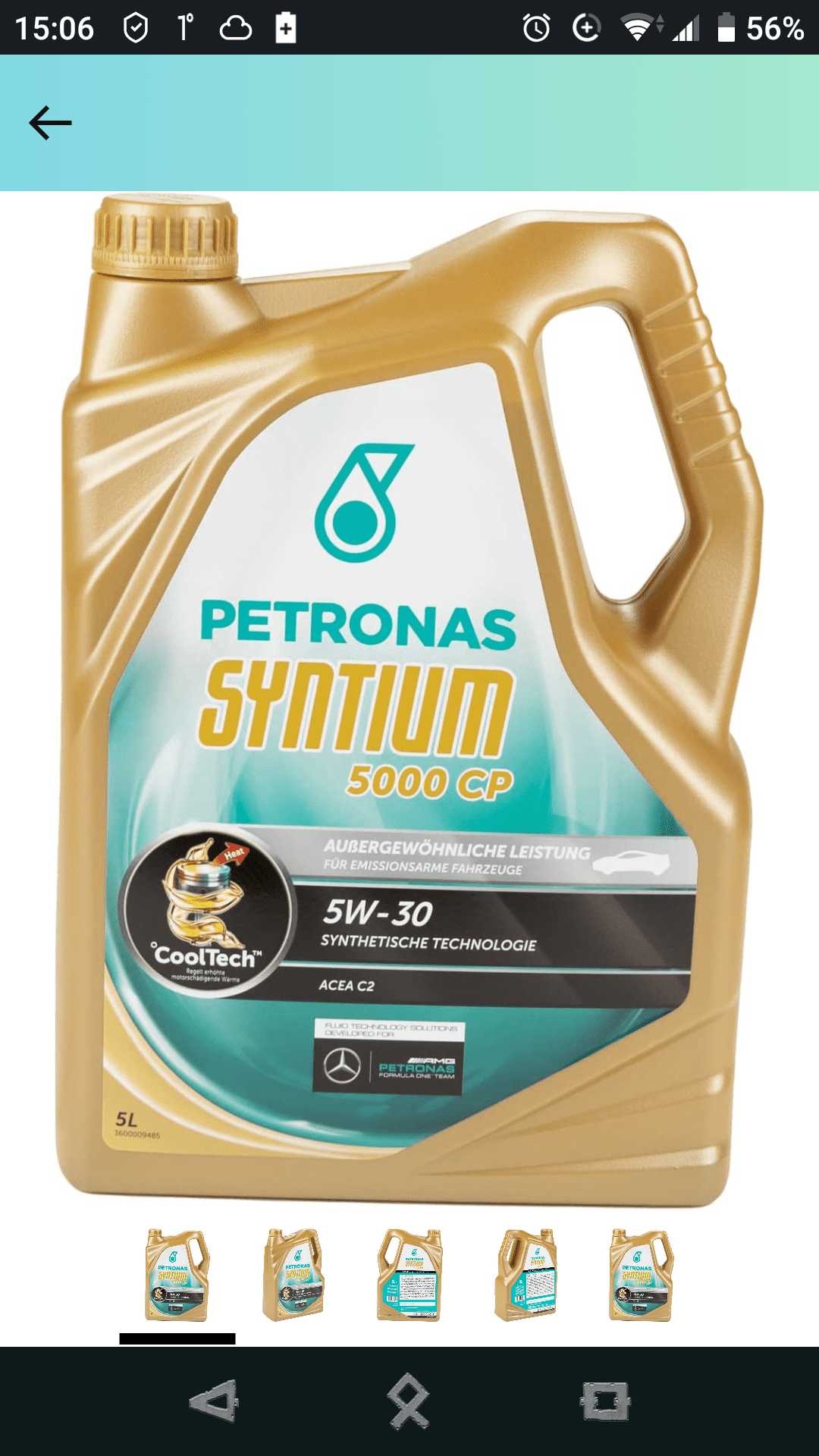

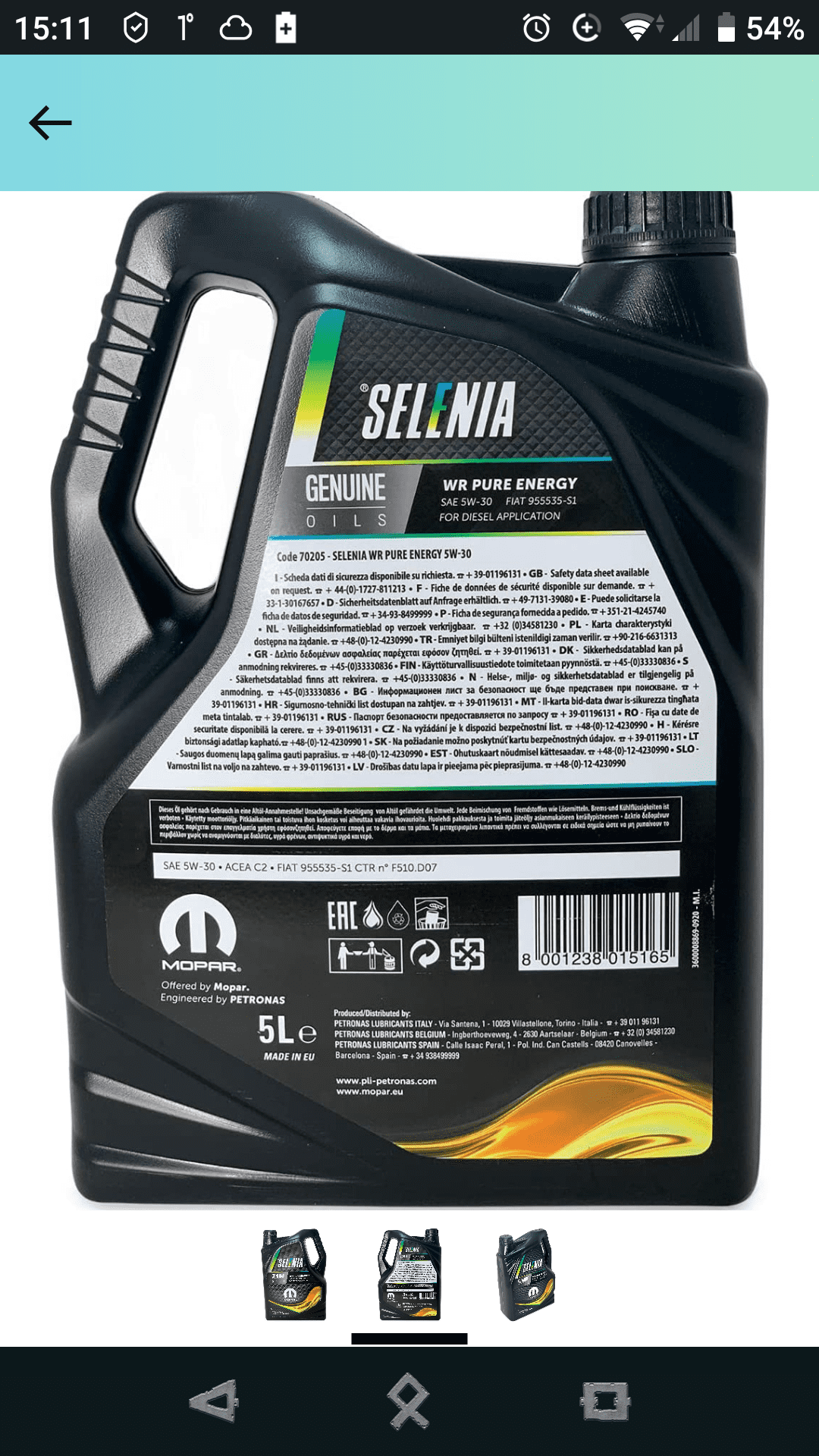

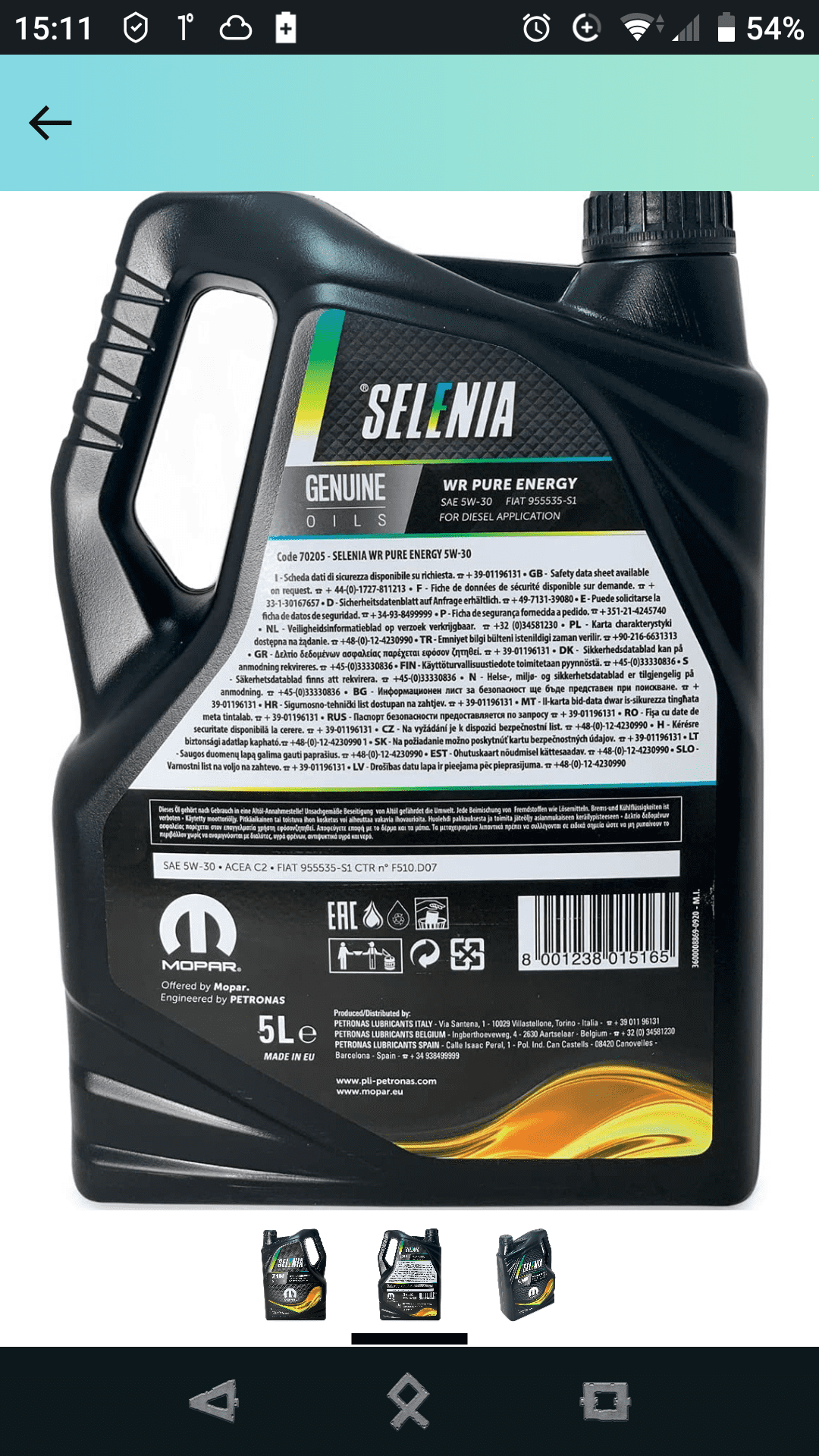

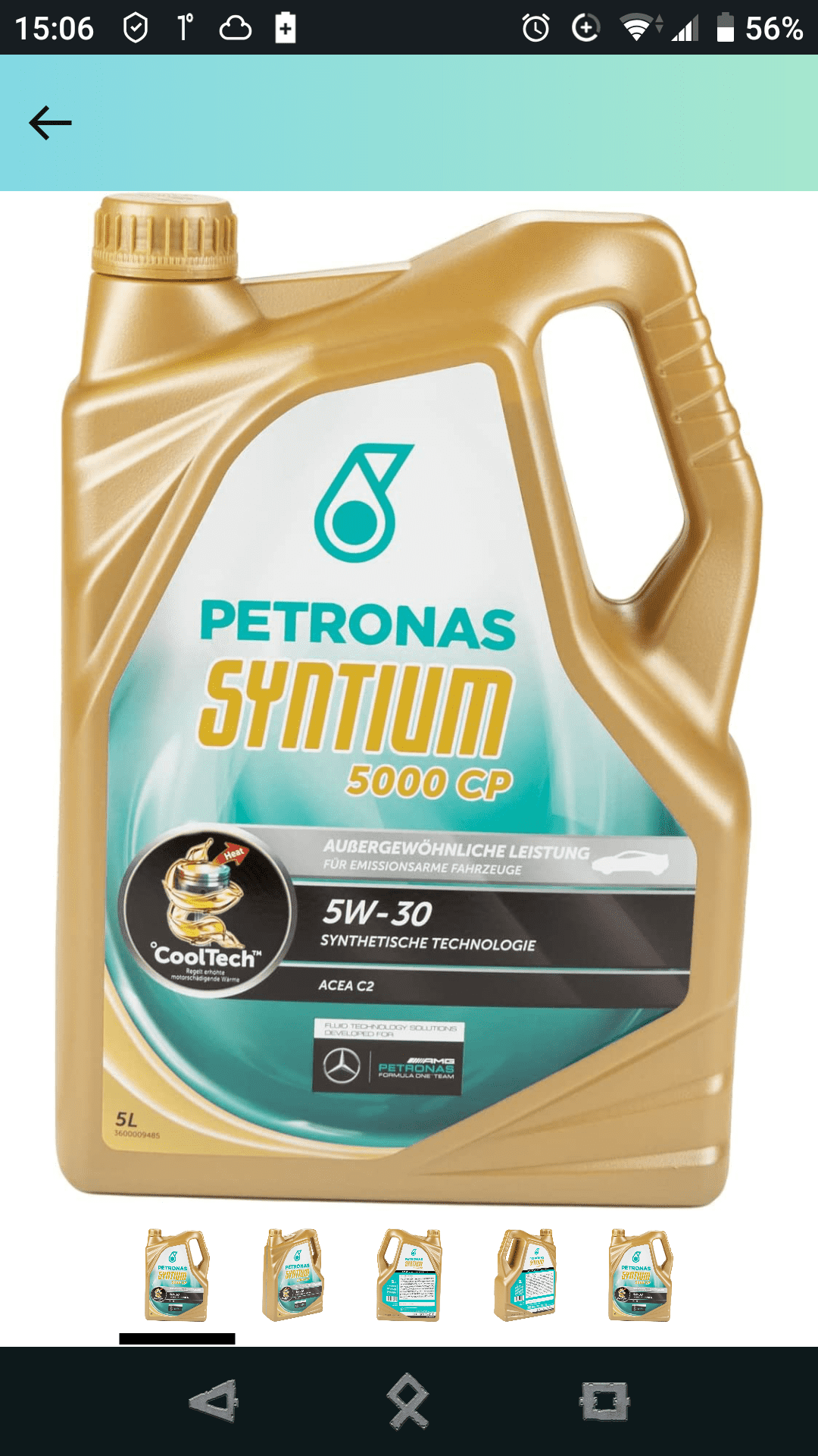

Non è proprio così. Io uso questo tipo di olio!
per fortuna la mia a già fatto 132 mila km
Reazioni: Antonio156alfa
Non è proprio così. Io uso questo tipo di olio! Visualizza allegato 243992Visualizza allegato 243993 per fortuna la mia a già fatto 132 mila km
se non ricordo male all' interno del cofano c'è scritto che olio ci vuole e quello che ho a casa deve essere uno di quelli...comunque i tagliandi me li fa l'officina che in cura la mia auto e preciserò anche questo..va beh il regalo di natale ormai è fatto, se ho novità vi informerò...cio a tutti

Tutto dipende anche dal olio che metteva dentro. Rompere una turbina ci deve essere un motivo e il motivo è molto semplice. Io vi faccio un esempio ho cambiato l'intercooler della macchina e nelle istruzioni del intercooler era scritto chiaro che bisogna usare l'olio prescritto dal produttore della macchina. Io uso Selenia/Petronas sempre la stessa minestra mai mettere le cose a caso ho perché il mio amico/meccanico di fiducia me la consigliato.
