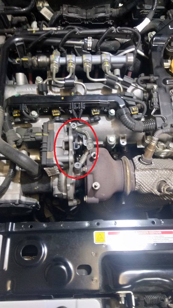

Allora come promesso vi faccio sapere dei filtrini del tubo che porta olio alla Turbina.
NON CI SONO FILTRI in ENTRAMBI i bulloni che fissano il tubo che porta olio alla turbina,

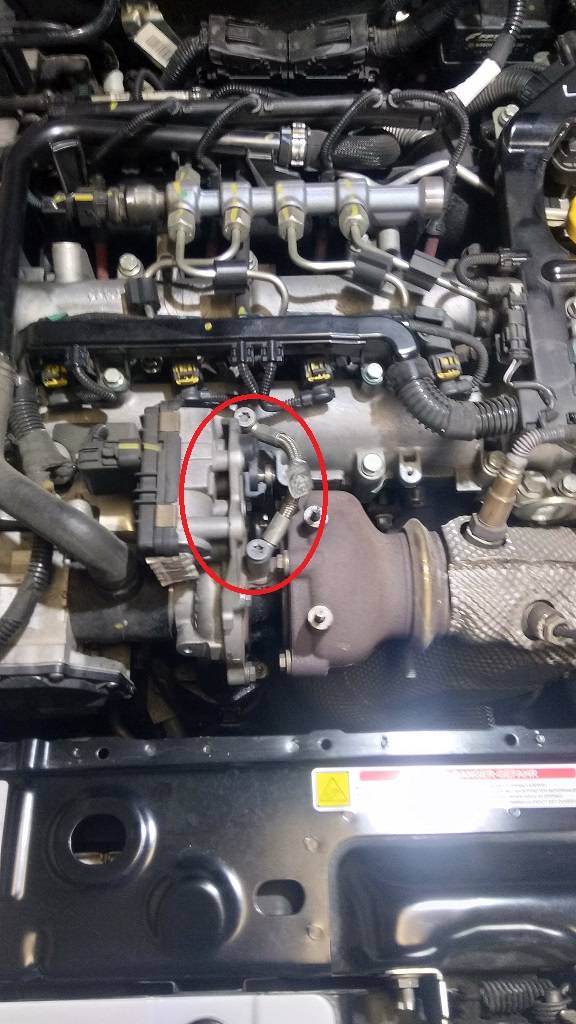

allego qualche foto dei bulloni e la sua posizione nella mia Giulietta 120cv 16v Mjet m2 anno 2016

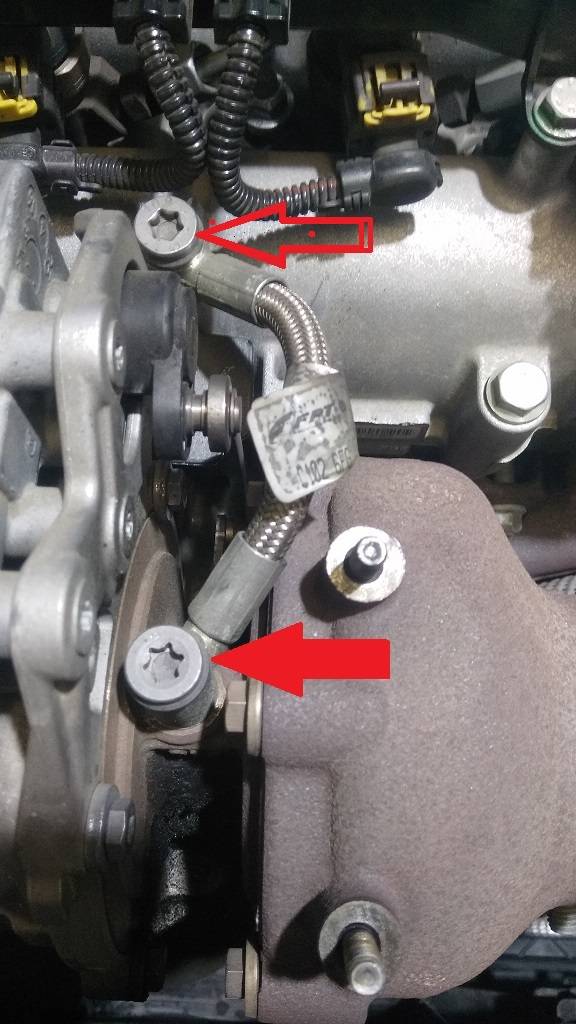

Questa prima foto è l'intero motore 1,6 120cv. In rosso è cerchiato il tubo che porta olio alla turbina.
Le freccie indicano i due bulloni Torx da 45 da svitare. Vi consiglio di svitarli a motore tiepido.
Visualizza allegato 244491Visualizza allegato 244492
Prima di svitare i bulloni, coprite con carta assorbente le parti adiacenti, uscirà un po di olio.

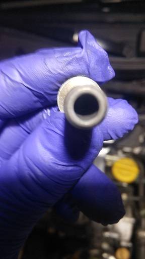

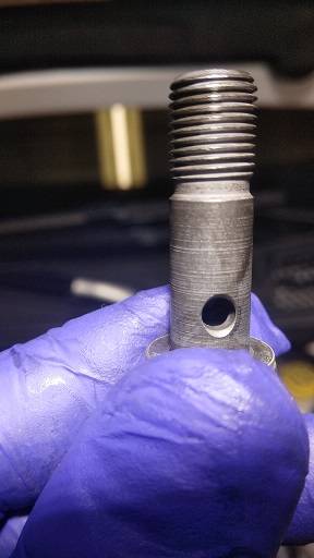

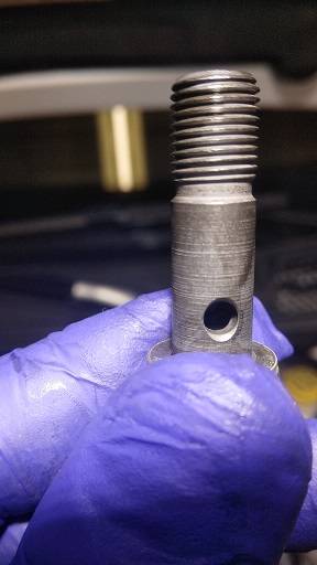

Questo è Bullone, ha solo 2 fori e senza filtrino
Visualizza allegato 244501

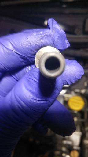

Questo è l'interno del bullone.
Visualizza allegato 244500
Buon anno e auguri nel 2023 in tutto e per tutto. Grazie davvero hai mantenuto la promessa e hai fatto vedere cosa finalmente c'è al suo interno, NON ESISTE NESSUN FILTRO 👍 ottimo lavoro complimenti.

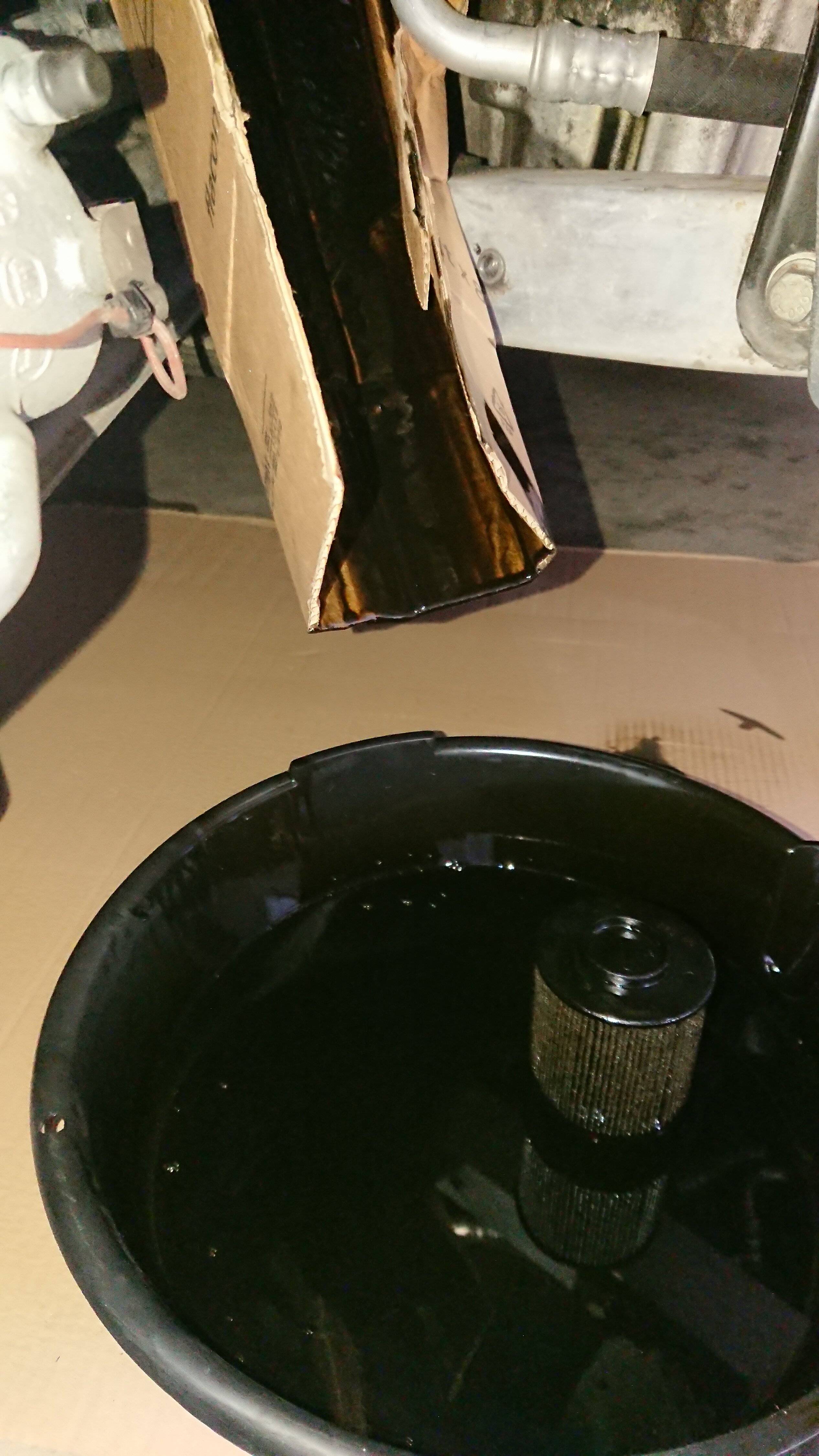

Sul computer di bordo c'è scritto 20 mila km, ho 365 giorni. Poi si accende la spia del Service, per fare il tagliando. Io di km ne faccio sotto i 10 mila il tagliando ogni anno a dicembre tra Natale e Capodanno 😁Visualizza allegato 244507Visualizza allegato 244508

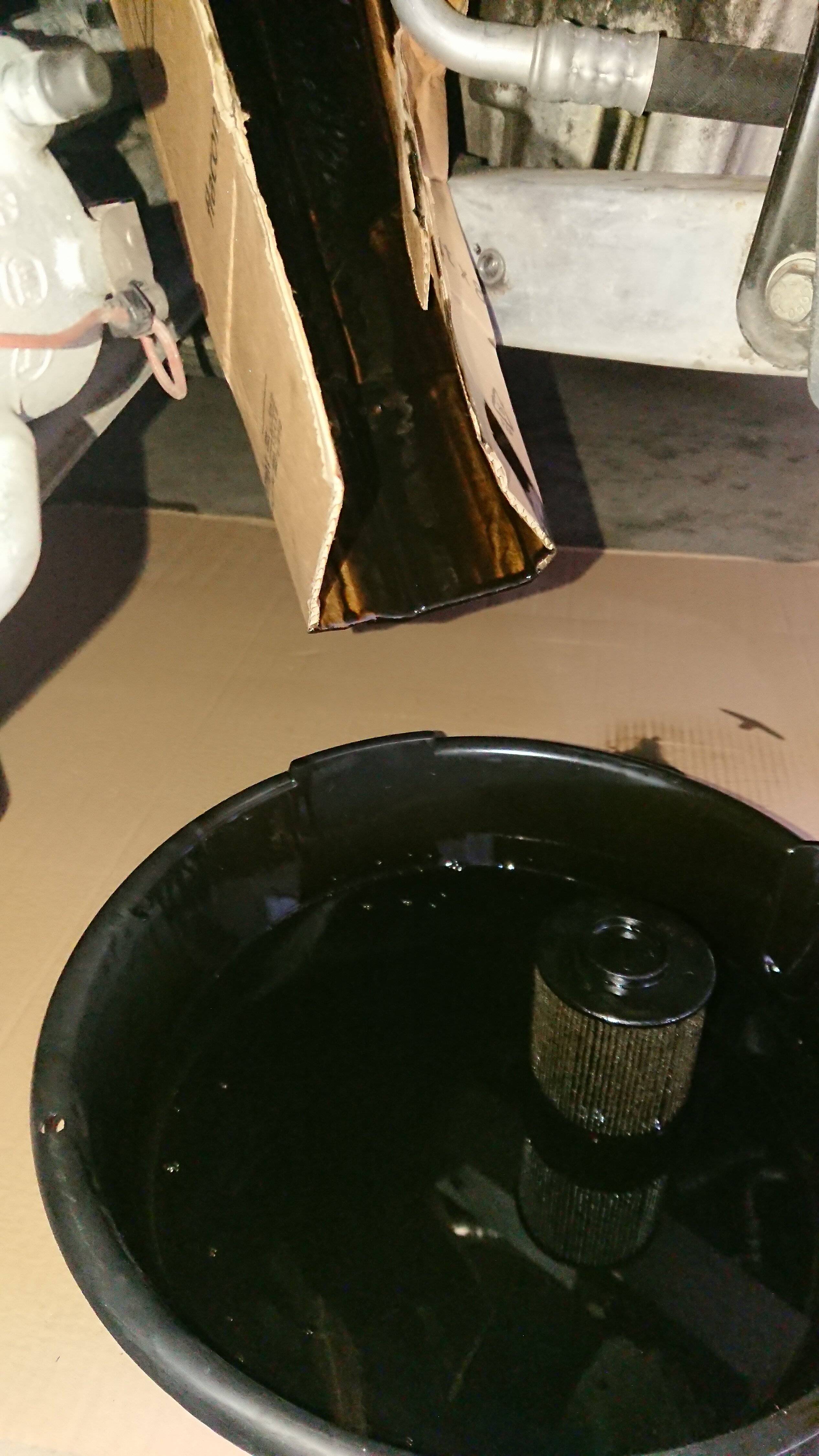

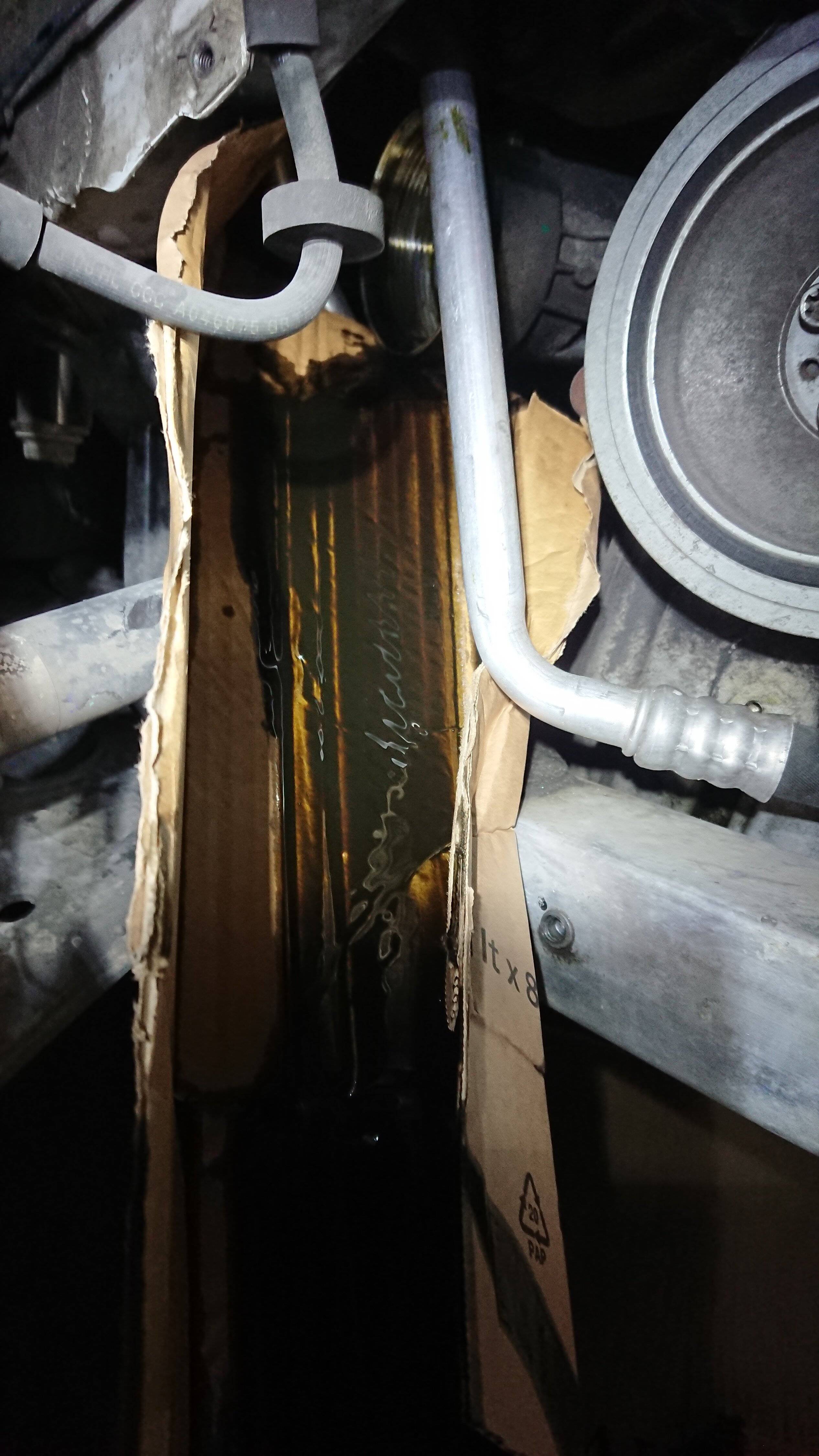

Sai della presenza di un beccuccio, porta tubo, per scaricare il filtro dell olio? Alla 2.0 jtdm2 sta di fianco al porta filtro, sempre se non si è bloccato nel tempo e si rischia di romperlo.
Sai della presenza di un beccuccio, porta tubo, per scaricare il filtro dell olio? Alla 2.0 mjtdm2 sta di fianco al porta filtro, sempre se non si è bloccato nel tempo e si rischia di romperlo.

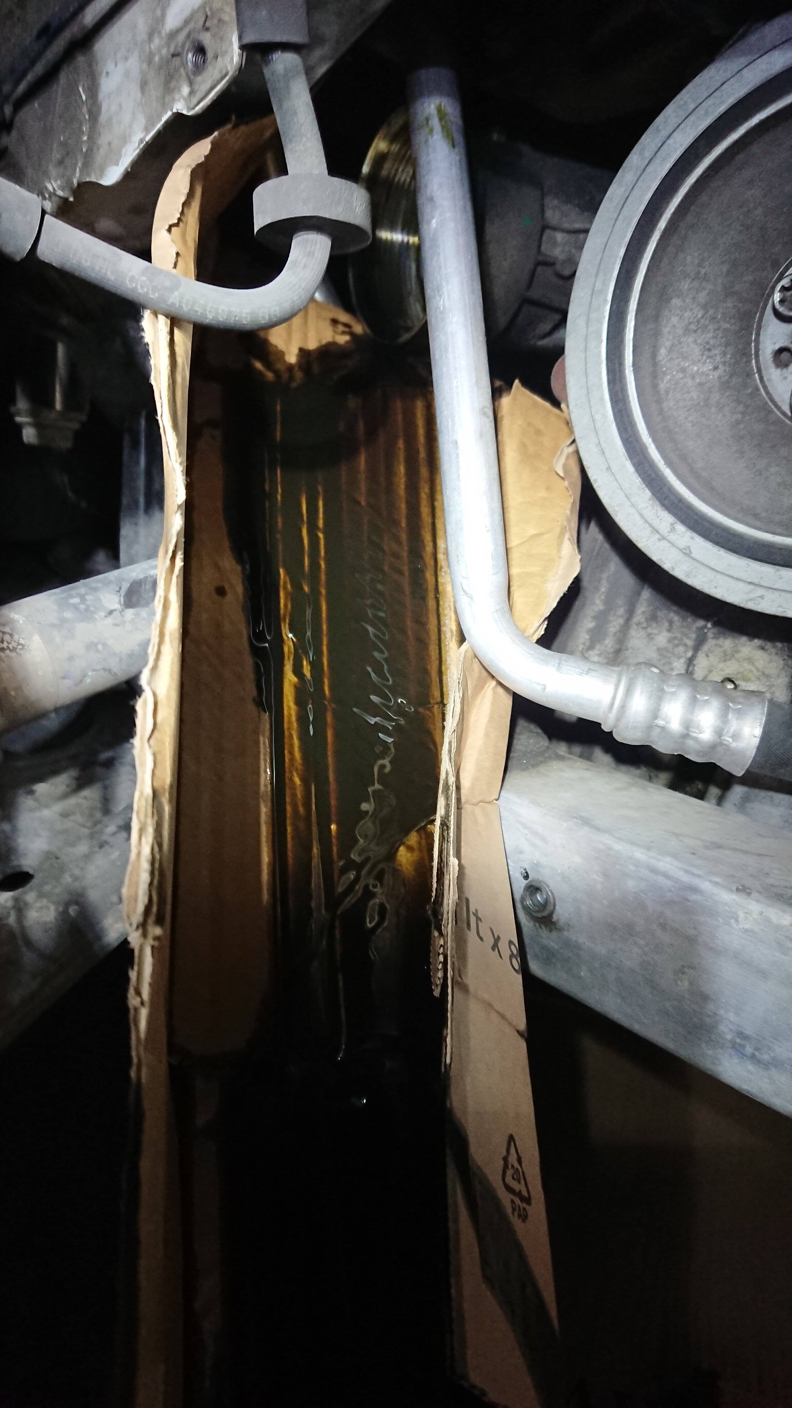

Sulla mia c'è una specie di vite che è quasi uguale a quella che si trova sulle pinze freni per lo spurgo delle bolle d'aria. Ma se c'è anche sulla tua, ti sconsiglio di adoperarlo, può rompersi nello svitare. Come avrai potuto avere modo di vedere, ci sono molte Tecniche per far scolare l'olio senza imbrattare tutto. Io uso buste di plastiche, quelle trasparenti, appositamente modificate e ancorate
Reazioni: molly65
Purtroppo lo spurgo serve a poco e spesso e bloccato meglio non toccare.. si mette buste ecc per sporcare meno possibile poi si pulisce il resto con pulitore freni ecc..
