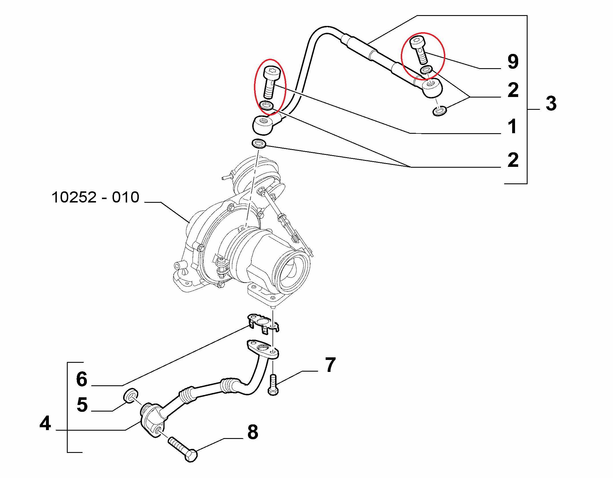

Grazie Gigi. La Giulietta la usa mio figlio, e ha 75.000 km prossimo tagliando a 80.000. Il primo tagliando è stato fatto in Alfa, il secondo l'ho fatto io. Ti sarei grado se mettessi, quando puoi una foto di questo filtrino, Eppure io avevo sempre saputo che sulla Giulietta a Gasolio NON c'era.
La Giulietta è stata assemblata il 27/6/2016 e acquistata nuova a ottobre 2016. Modello Super a Gasolio, 120cv Mjet - codice motore: 940C1000.

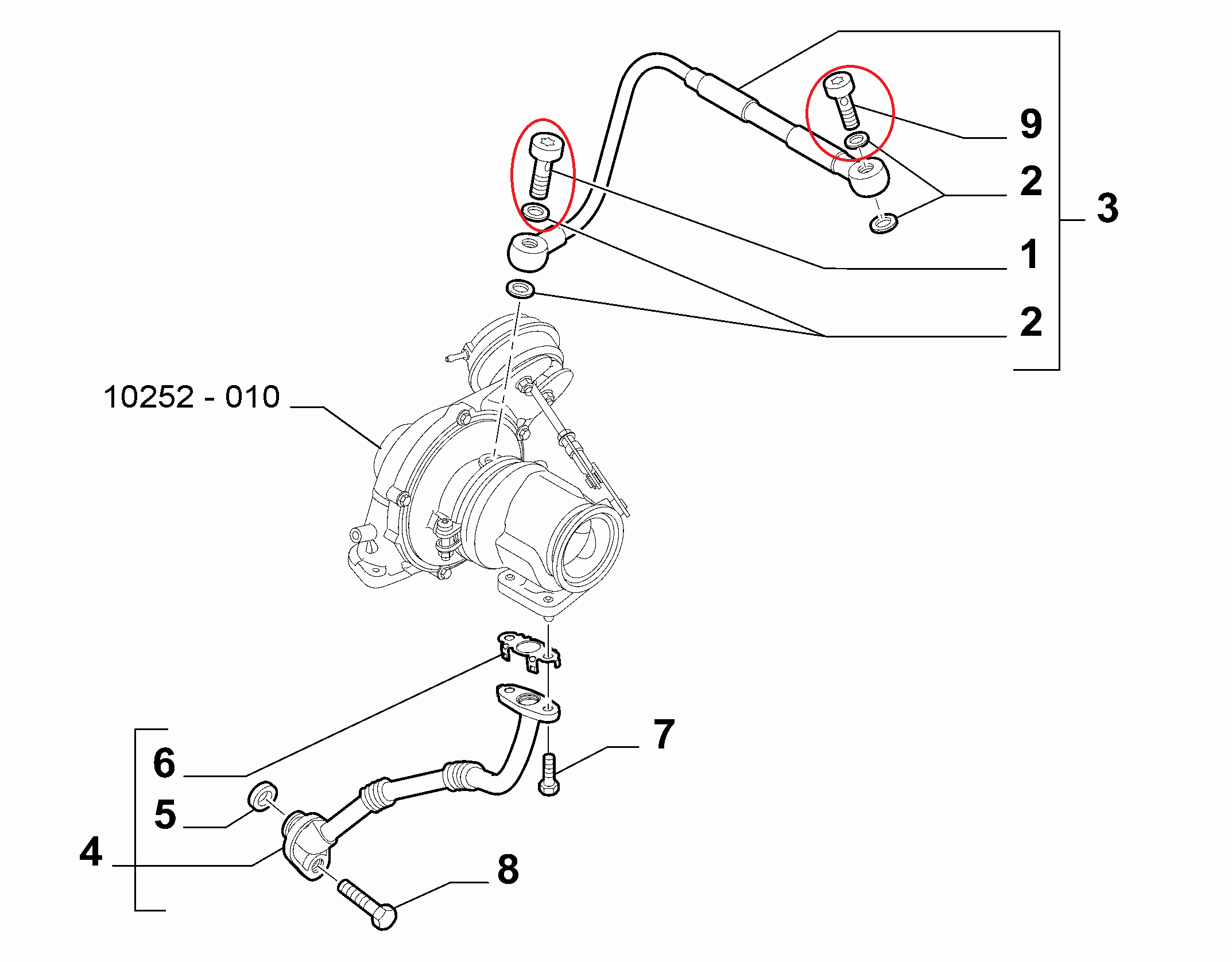

Ti allego la foto che ho scaricato da ePer proprio della mia Giulietta.
Vedo che i filtrini sono in 2 dati. Il n° 1 con codice 55262372 e il n° 9 con Codice 55258339
Gentilmente puoi indicarmi dove comprarliVisualizza allegato 244301.Su auto-doc ho trovato il tubo completo, costo 52,00€ circa

Non è detto che nei racvordi 1 e 9 siano presenti i filtrini

Gentilmente se ci guardi facci sapere se hai trovato filtrini nei raccordi, grazie.

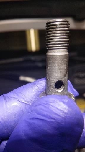

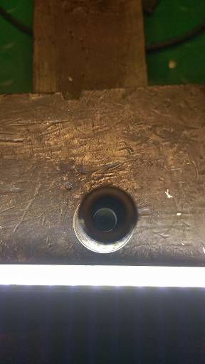

Allora come promesso vi faccio sapere dei filtrini del tubo che porta olio alla Turbina.
NON CI SONO FILTRI in ENTRAMBI i bulloni che fissano il tubo che porta olio alla turbina,

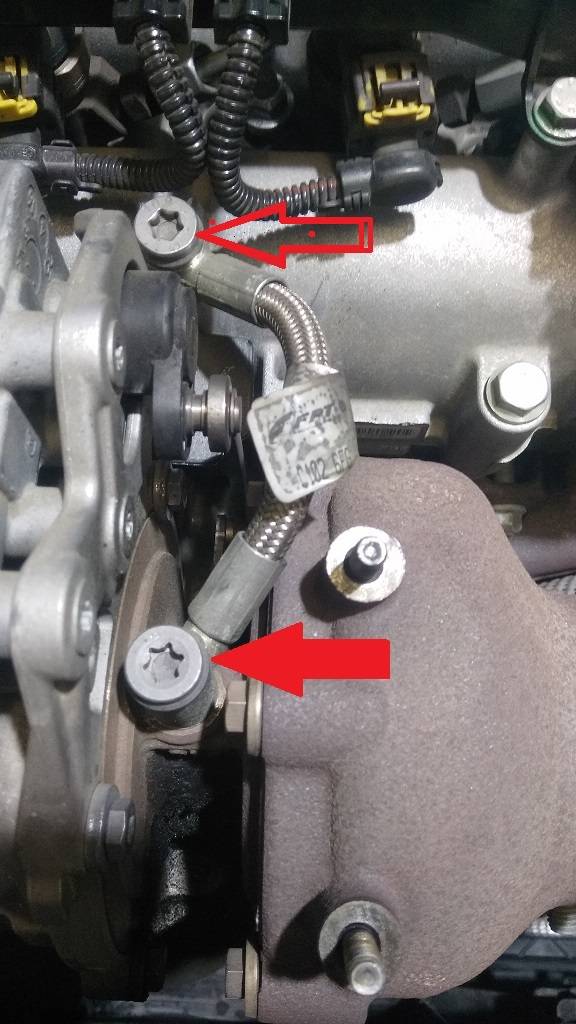

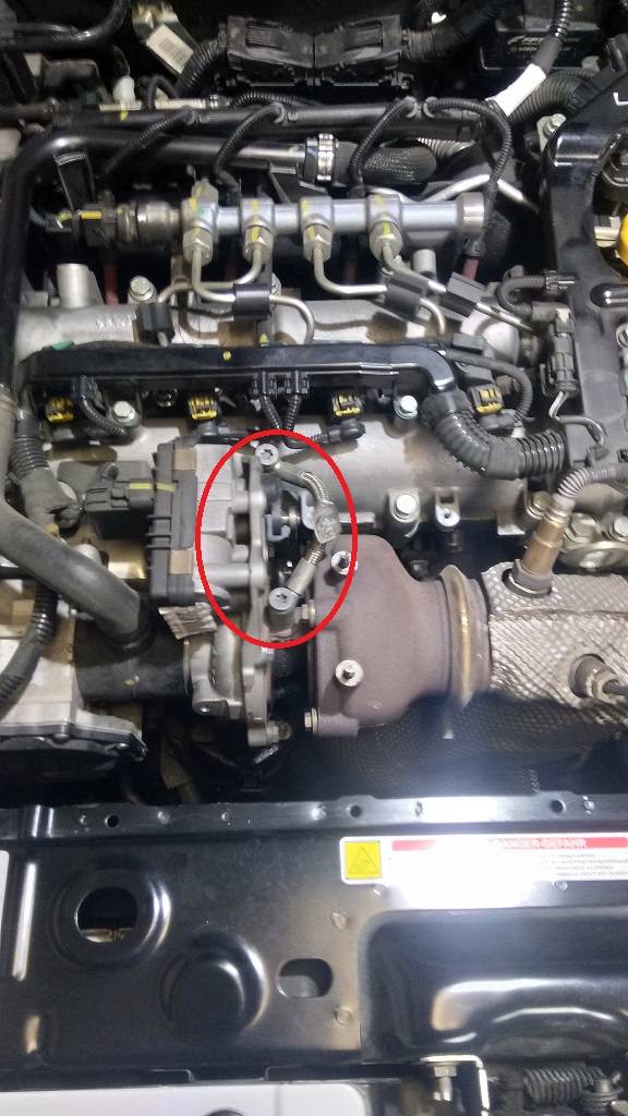

allego qualche foto dei bulloni e la sua posizione nella mia Giulietta 120cv 16v Mjet m2 anno 2016
Questa prima foto è l'intero motore 1,6 120cv. In rosso è cerchiato il tubo che porta olio alla turbina.
Le freccie indicano i due bulloni Torx da 45 da svitare. Vi consiglio di svitarli a motore tiepido.
Prima di svitare i bulloni, coprite con carta assorbente le parti adiacenti, uscirà un po di olio.

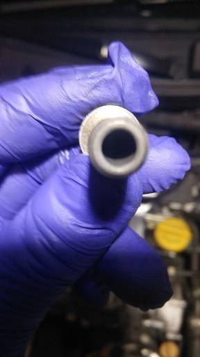

Questo è Bullone, ha solo 2 fori e senza filtrino
Questo è l'interno del bullone.
