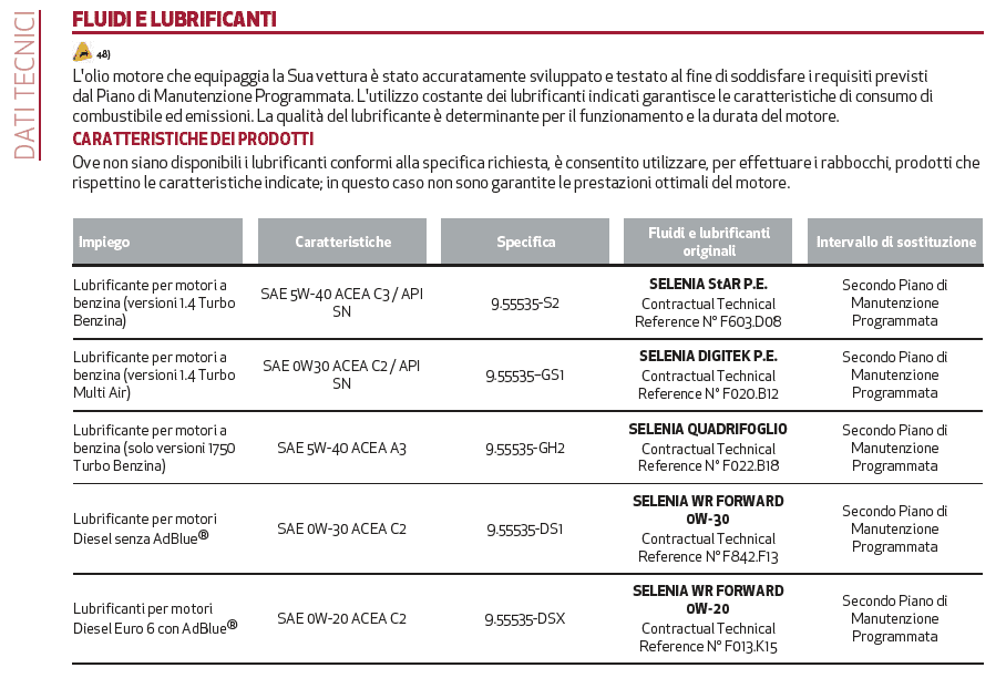

Gigi, il Lum porta di cambiare l'olio ogni 30.000 km. Quando l'ho cambiato l'ultima volta collegando odb risultava un degradato solo del 50%
l' olio usato è il selenia che mi avevi messo in foto comunque.
Perchè? Non è l'olio prescritto.

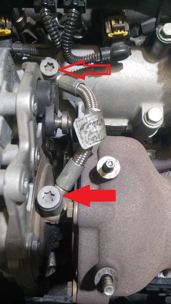

Allora come promesso vi faccio sapere dei filtrini del tubo che porta olio alla Turbina.
NON CI SONO FILTRI in ENTRAMBI i bulloni che fissano il tubo che porta olio alla turbina,
allego qualche foto dei bulloni e la sua posizione nella mia Giulietta 120cv 16v Mjet m2 anno 2016
Questa prima foto è l'intero motore 1,6 120cv. In rosso è cerchiato il tubo che porta olio alla turbina.
Le freccie indicano i due bulloni Torx da 45 da svitare. Vi consiglio di svitarli a motore tiepido.
Visualizza allegato 244491Visualizza allegato 244492
Prima di svitare i bulloni, coprite con carta assorbente le parti adiacenti, uscirà un po di olio.
Visualizza allegato 244498
Questo è Bullone, ha solo 2 fori e senza filtrino
Visualizza allegato 244501
Questo è l'interno del bullone.
Visualizza allegato 244500

appunto. lo cambio ogni 20.000 con il suo olio prescritto. L' altra Alfa che ho, 156 SW 150cv 16 Mjet seguo la stessa cadenza e il suo olio. Non mi ha mai dato problemi e adesso ha 275.000 km.

Verissimo, ma datosi che ho affermato che NON c'era questo filtrino, in un post precedente in questa discussione, ho voluto accertarmi di persona.
